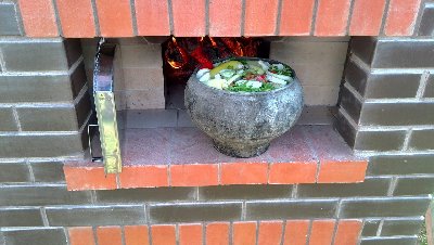

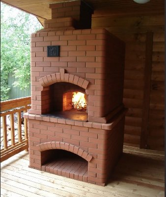

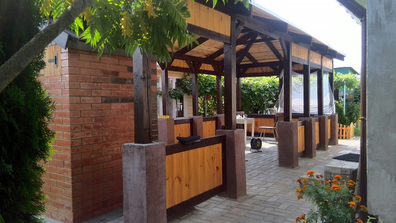

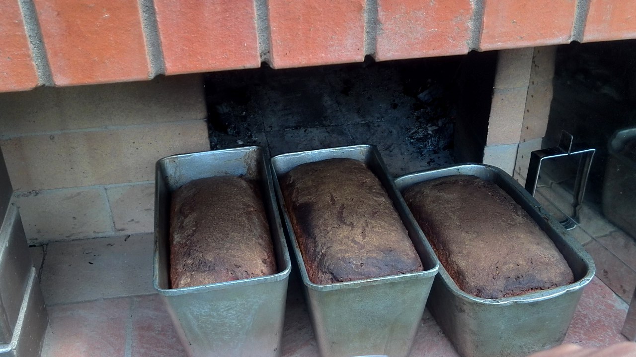

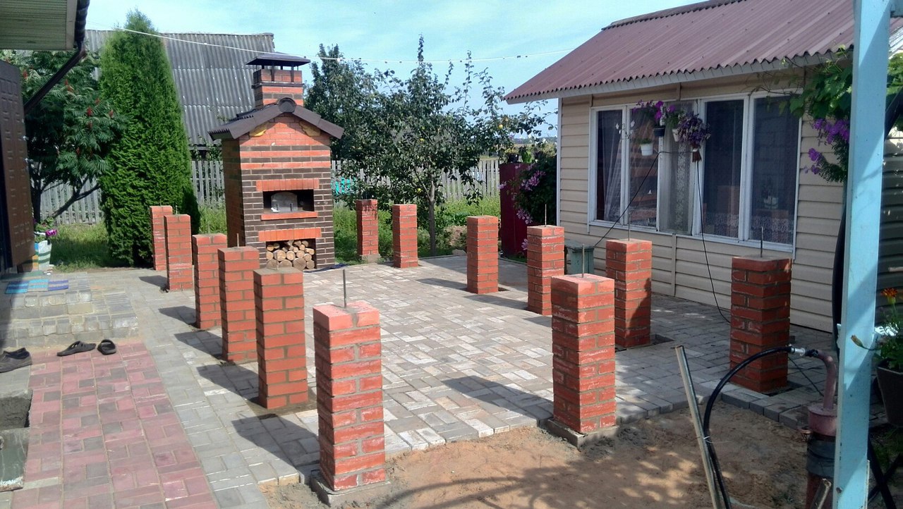

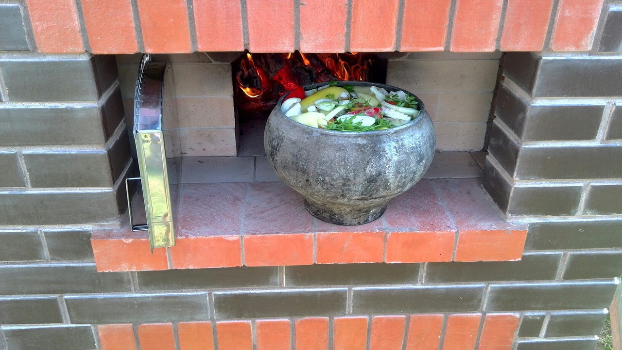

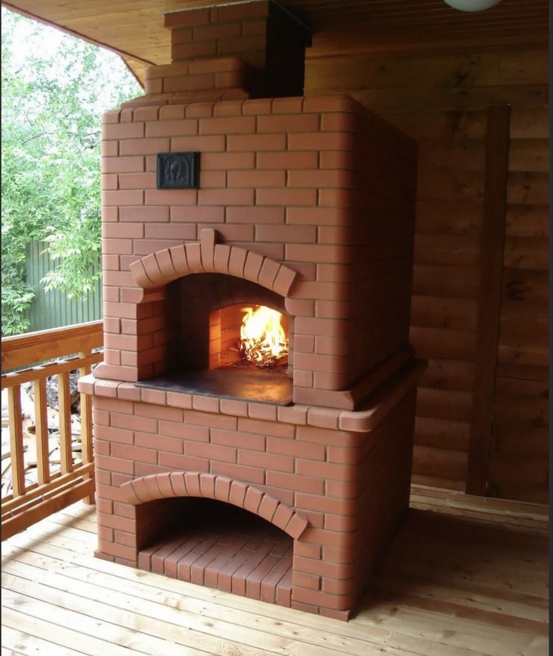

На фото Русская уличная под крышей на улице.
С ранней весны до поздней осени в ней пекут разнообразный хлеб в своё удовольствие и конечно готовят в чугунках. Мясо из Русской намного вкуснее шашлыка.

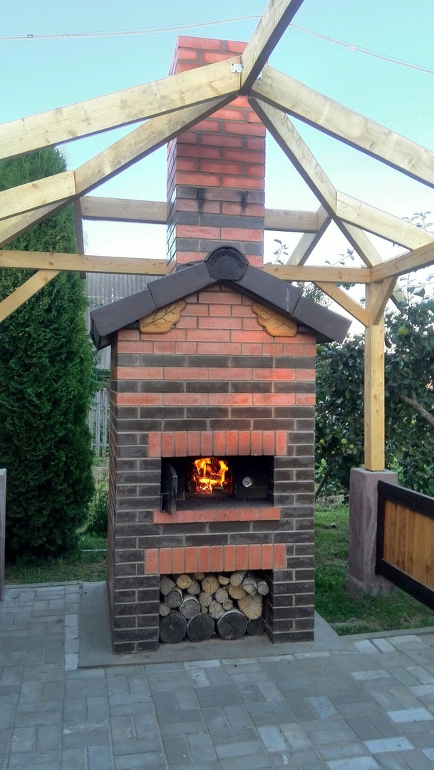

30 лет пользуюсь русской печкой в родительском доме. Сейчас строим новый дом и хотим туда тоже русскую печь, только маленькую. Примерно вот такую. Ищем мастера печника.
