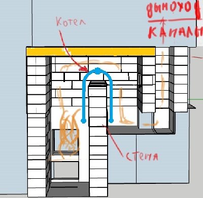

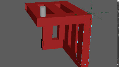

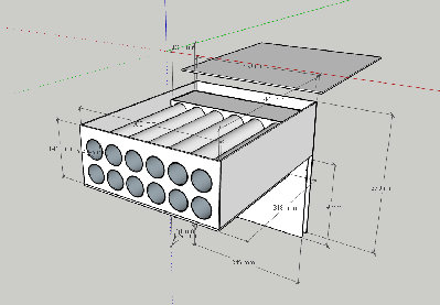

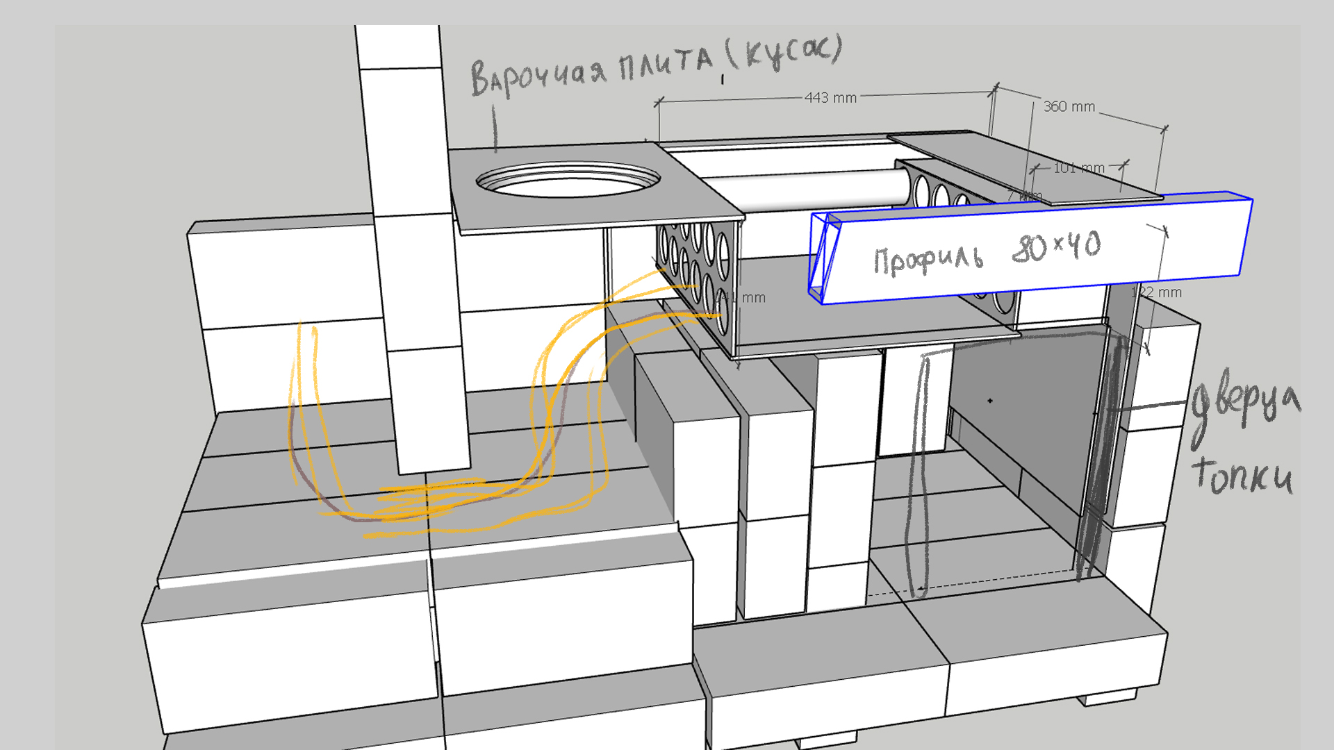

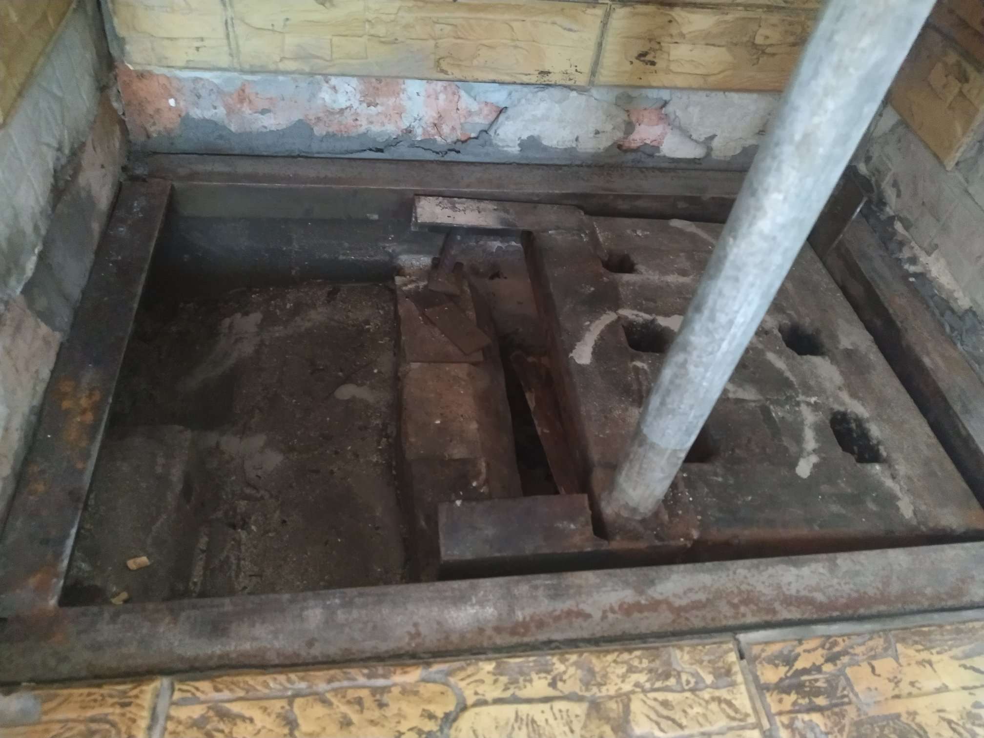

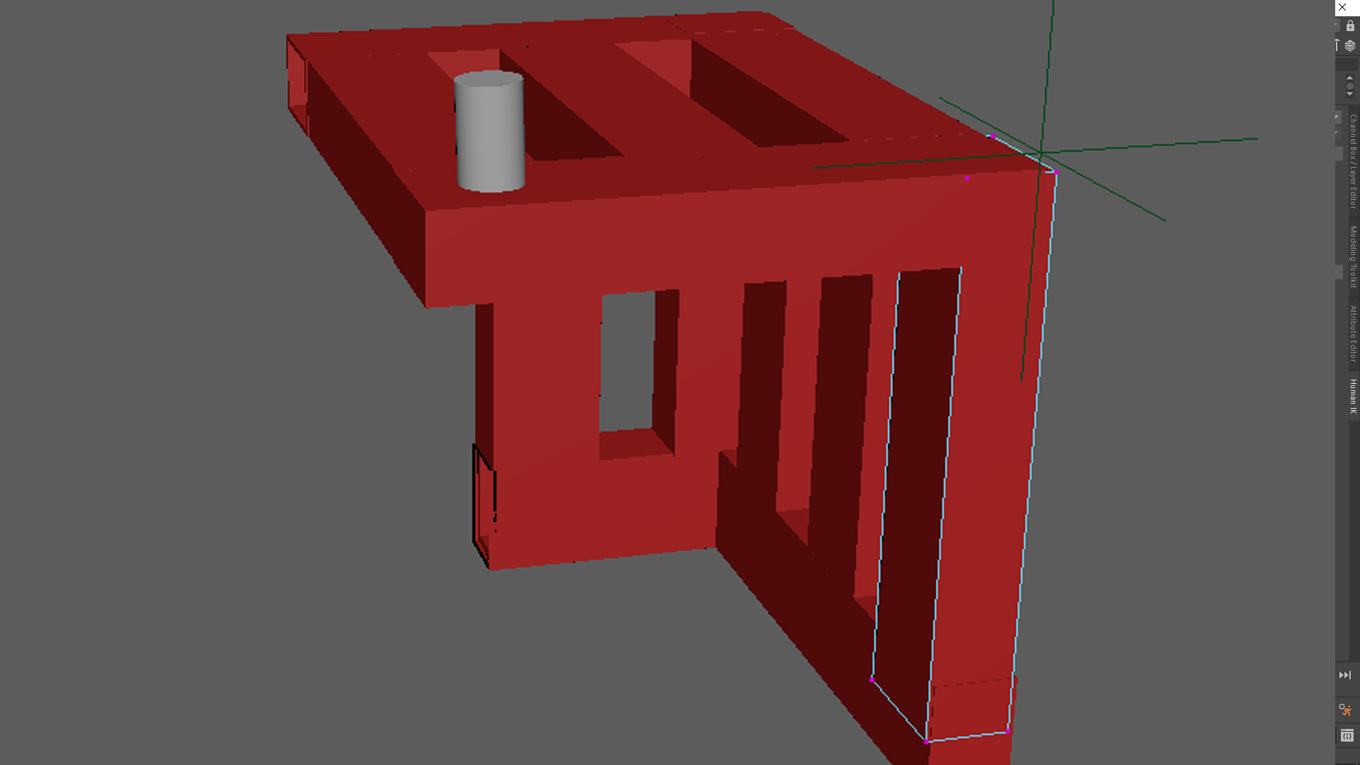

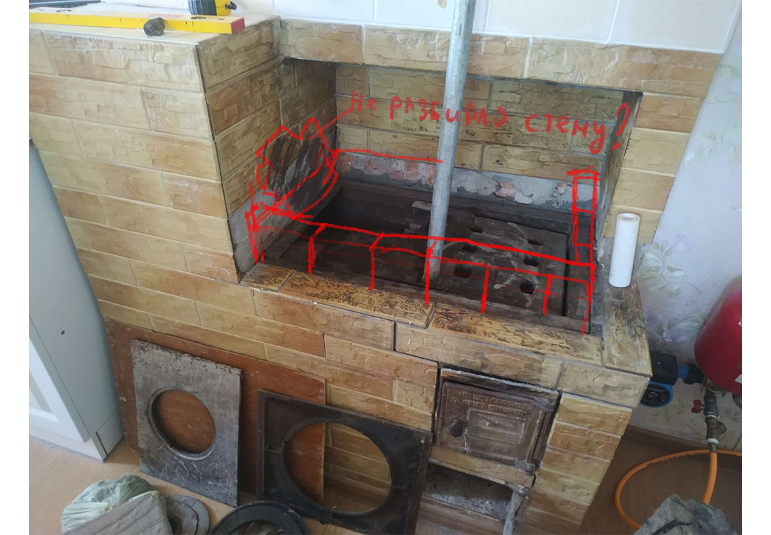

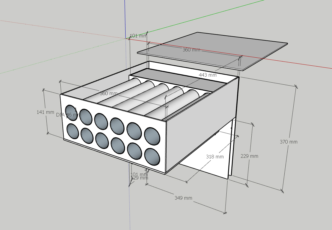

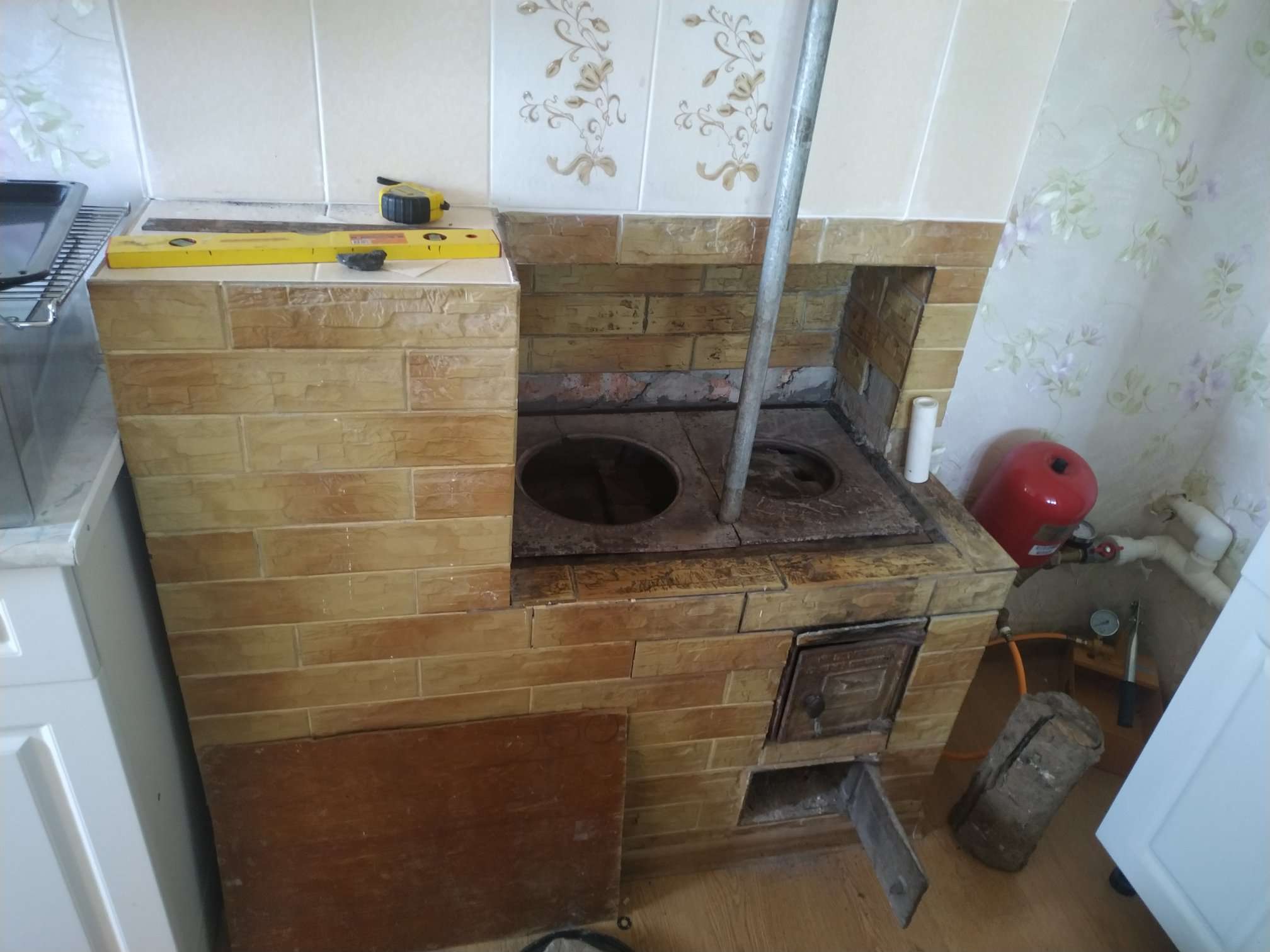

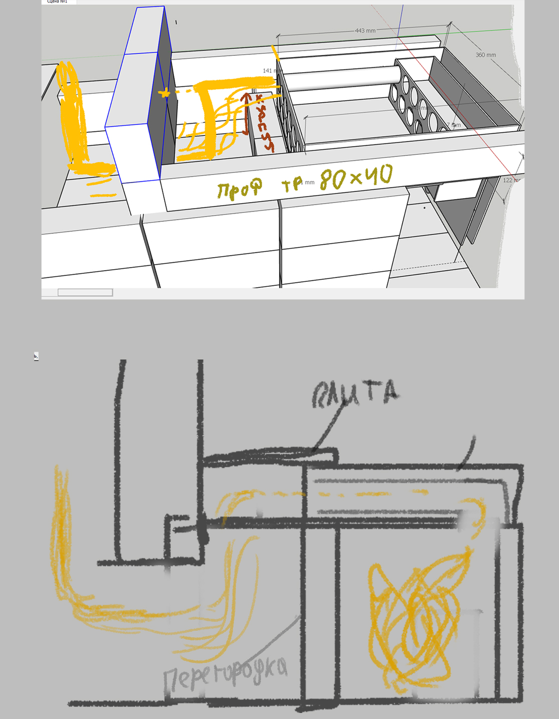

Здравствуйте , есть такая печь.(фото 1) Размер топка 30 см высота , 35 глубина и 35 ширина. Сварил в нее котел из профиля 60 на 40 ,(фото 2 , 3) , чтобы нагревать 36 секций алюминиевых батарей 500*80 и 24 секции 350*80 . Котел оказался маловат . При полной закладке дров и постоянном их подкидывании, температура в батареях не поднималась выше 50 градусов . Собственно планирую поставить более мощный котел . (Фото 4) Подскажите , можно ли приподнять уровень варочной плиты на 8 см вверх с помощью проф трубы, нарастив при этом перегородку из кирпича, чтобы пламя шло через теплообменник? Не будет ли печь дымить из за того что верх топки будет выше на 8 см чем канал в который уходят газы? (Фото5) Ну и хотелось бы услышать комментарии по котлу, может кто делал подобный .

Финальный вариант планируется таким . Это вообще жизнеспособный вариант ?

alarin
Сообщения: 2989
СообщениеДобавлено: Чт 3 Август 2023, 21:23 Ответить с цитатойВернуться к началу
Нет, вариант не жизнеспособный. Нельзя отбирать тепло в зоне горения
и размещать там теплообменники.
Fakinaway
Зарегистрирован: Чт 3 Август 2023, 17:12
Сообщения: 8
Регион: Крым
СообщениеДобавлено: Чт 3 Август 2023, 22:29 Ответить с цитатойВернуться к началу
Другого варианта нет, так как засунуть котел куда то в другое место не получится , без перекладки печи . Мне от печи нужен нагрев батарей , сама печь может быть холодной. Топить буду пару недель в году . Спрошу по другому, можно ли увеличить высоту топки путем надстройки над варочной поверхностью , не разбирая стену?
 Размер файла:  574.08 КБ
 Просмотров:  214 раз(а)
alarin
Сообщения: 2989
СообщениеДобавлено: Чт 3 Август 2023, 23:48 Ответить с цитатойВернуться к началу
Все равно будет сажегенератор. Вы пытаетесь теплообменник установить в реакционную зону. Если очень надо, конечно можете поставить, но сия конструкция может и до весны не дожить. В итоге придется чистить сажу и менять теплообменник. Последний просто скорродирует весьма быстро если из черного металла. В итоге печь разбирать по любому. Просто в разгар холодов это делать не очень приятно.

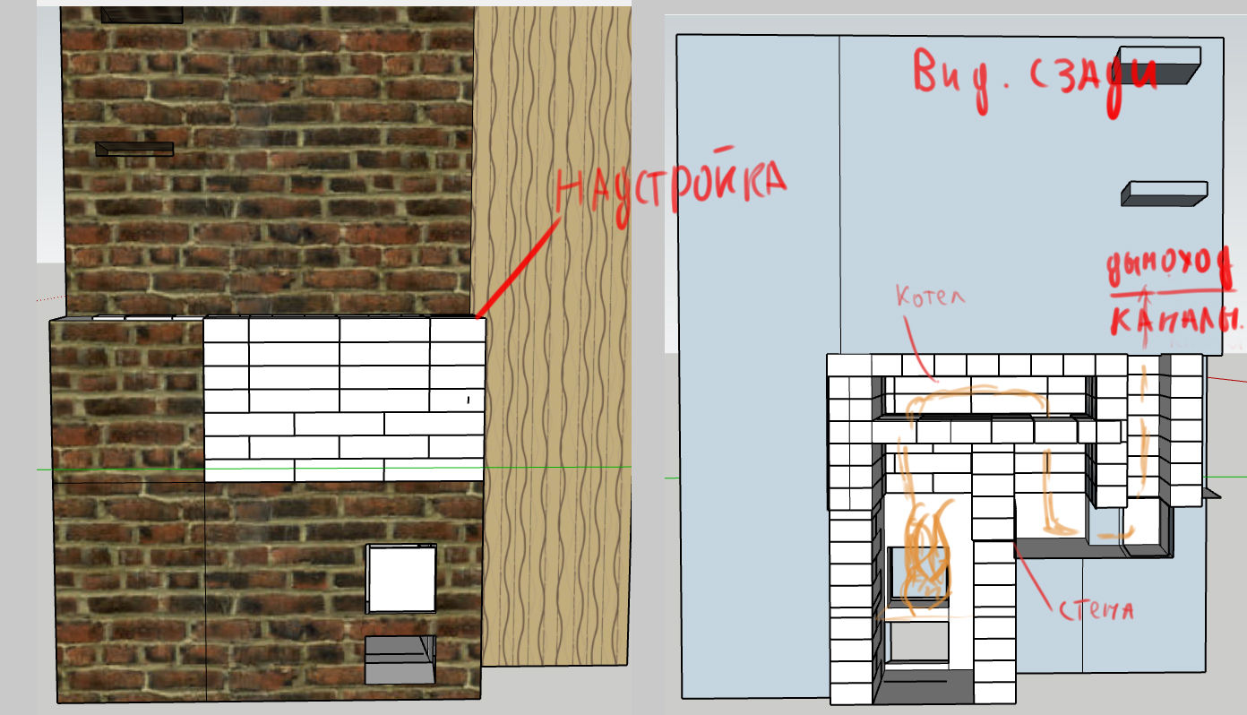

СообщениеДобавлено: Сб 5 Август 2023, 00:32 Ответить с цитатойВернуться к началу
А если сделать надстройку из кирпича , тем самым увеличив высоту топки до 67 см и над топкой установить котел?
Надстройка над местом где была плита
 Размер файла:  508.53 КБ
 Просмотров:  197 раз(а)
Vad
Сообщения: 3003
СообщениеДобавлено: Сб 5 Август 2023, 10:12 Ответить с цитатойВернуться к началу
Горизонтальный жаротрубный теплообменник-коробка в своде топки будет подвержен непредсказуемым термическим деформациям, которые будут очень сильно нагружать сварочные швы со всеми вытекающими (буквально), я вижу в этом главную опасность.
То есть засунуть водяной теплообменник в печную дровяную топку можно, но... надо много думать и считать.
И прежде всего - сам теплообменник: лучше водотрубный из бесшовных труб, согнутых U-образно - чтобы при разогреве они "играли" более-менее свободно, а не рвали сами себя...
А общий конструктив - топка как можно больше и с тёплым сводом (вермикулитовой плитой), а змеевики с водой по стенам топки, а не по своду.

Fakinaway писал(а):
Какие могут быть нагрузка на сварочные швы , если температура теплообменника не поднимется выше 100 градусов?
Температура внутренней поверхности жаровых труб поднимается много выше 100 град. Как и сварных швов.
Поэтому пакеты-коробки жаровых труб играют будь здоров, распирая лобовые плиты (листы с дырками, куда вварены трубы) и/или отрываясь от этих листов по швам, это классическая болезнь подобных агрегатов...

Fakinaway
Сообщения: 8
Регион: Крым
СообщениеДобавлено: Сб 5 Август 2023, 15:03 Ответить с цитатойВернуться к началу
Vad писал(а):
Пожалуйста.
Я думаю, что изначально надо попробовать просто положить плиту на кирпичи, но сверху плиту хорошо пригрузить хоть кирпичами, хоть чугунной плитой - и посмотреть, как она вообще себя поведёт, насколько её будет или не будет вести пропеллером и т. п.
А дальше практика покажет...
И еще хотел узнать , есть ли смысл наращивать высоту топки ?Как я понял это делается для лучшего сгорания дров (для дерева читал высота должна быть от 70 до 100 см . Но эта печь как и большинство печей с чугунной плитой имеет низкую топку , это вроде как типовой проект . Собственно вопрос , нужна ли эта высота 70 см или можно убрать варочную плиту , накрыть вермикулитовой плитой и дело в шляпе?
Последний раз редактировалось: Fakinaway (Сб 5 Август 2023, 15:12), всего редактировалось 2 раз(а)
Vad
Сообщения: 3003
СообщениеДобавлено: Сб 5 Август 2023, 15:10 Ответить с цитатойВернуться к началу
Поднимать обязательно!
В любой более-менее обычной дровяной плите всегда очень большой недостаток объёма пламенного пространства и высоты для полного развития пламени... минимум вдвое по обеим параметрам...
