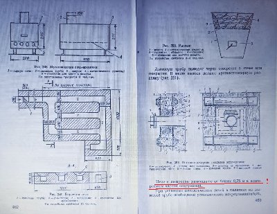

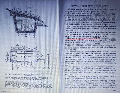

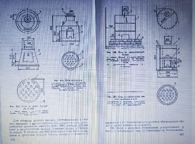

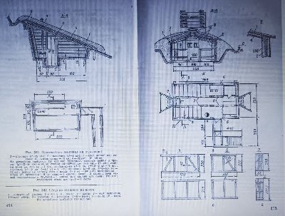

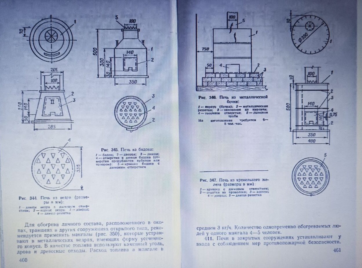

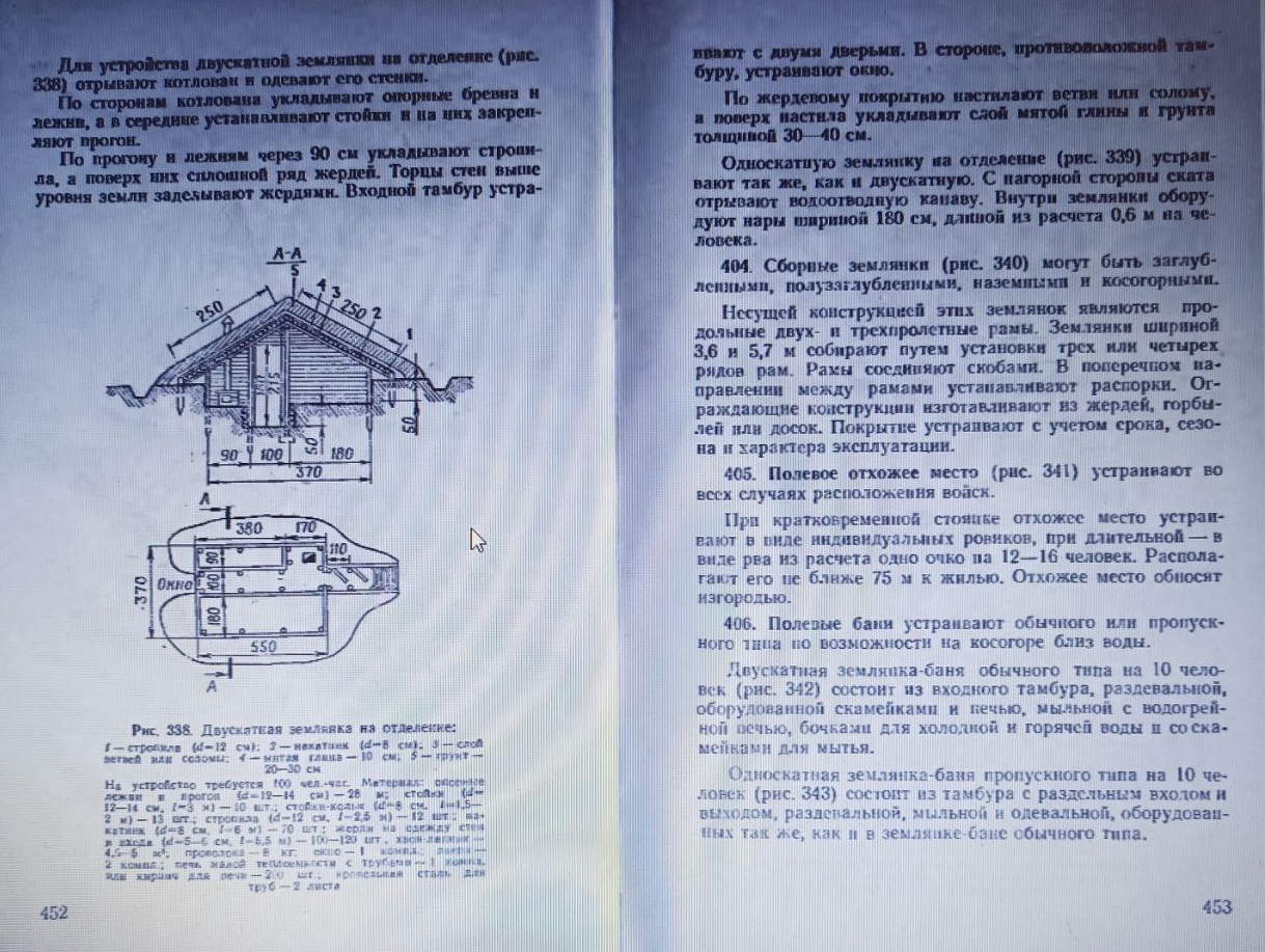

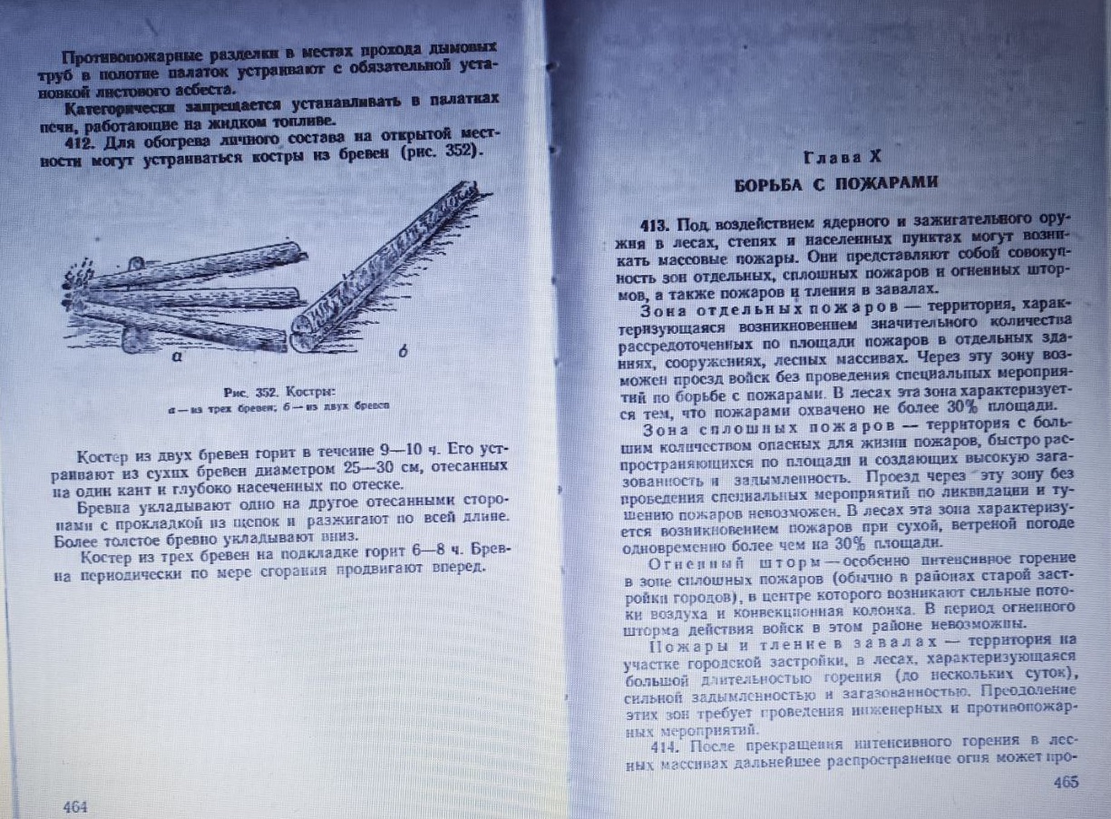

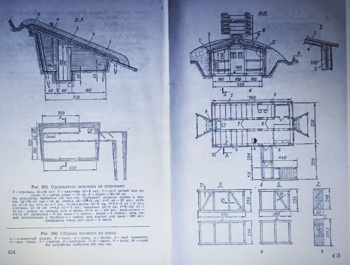

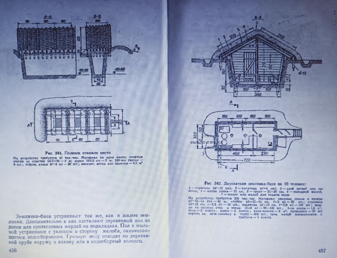

Для общего сведения выкладываю материалы "Наставления по военно-инженерному делу для Советской Армии" 1984 г. в части полевых бань и печей.

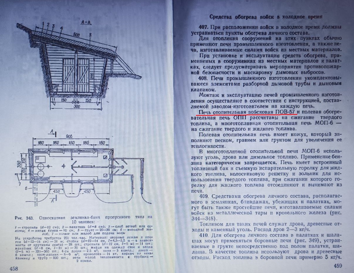

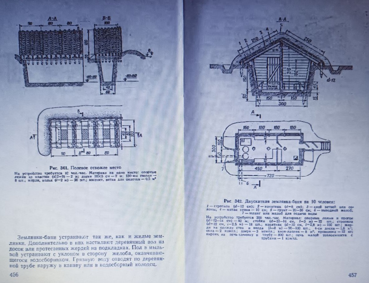

СообщениеДобавлено: Чт 31 Август 2023, 17:41 Ответить с цитатойВернуться к началу

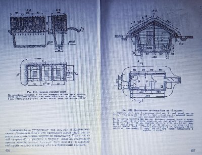

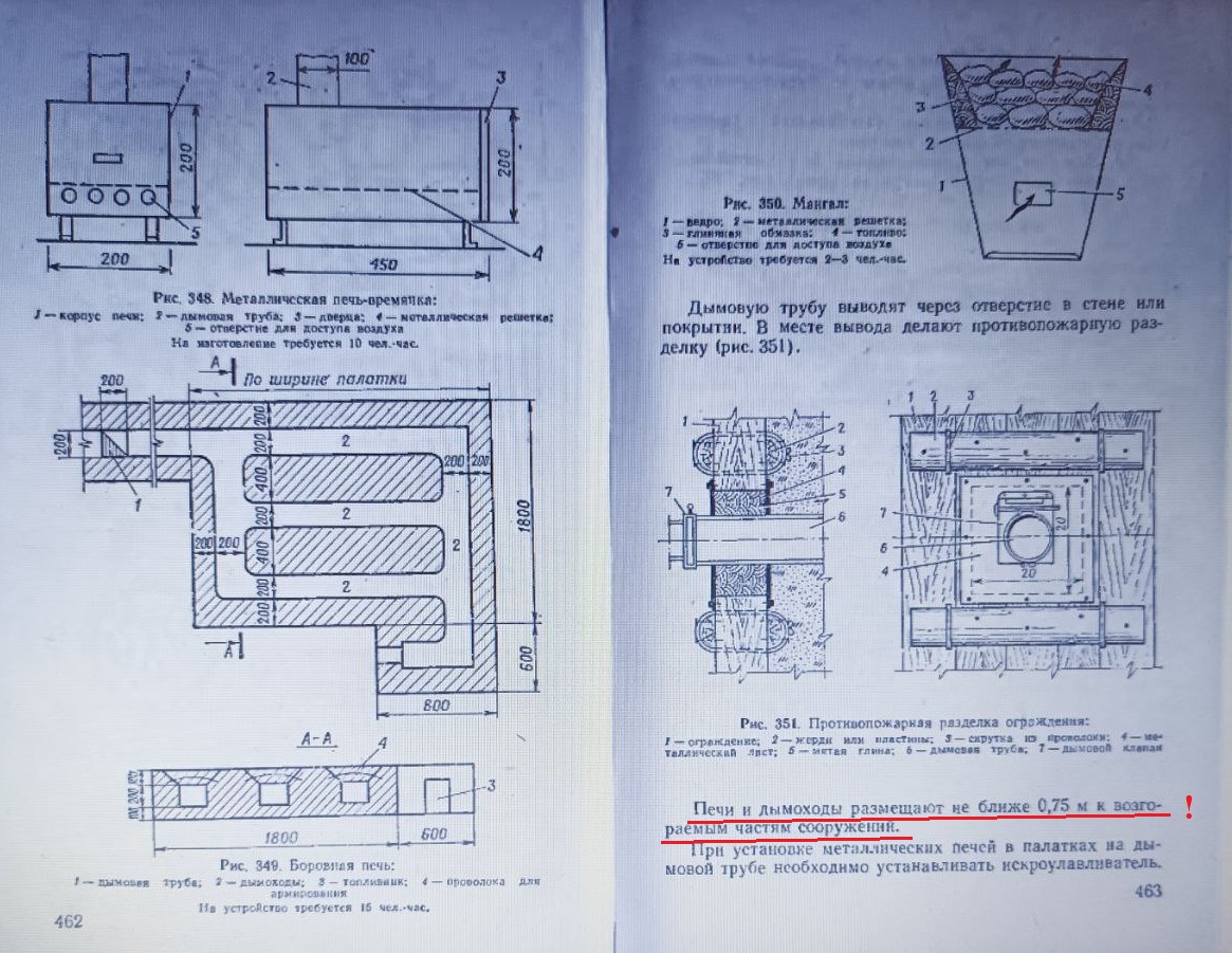

Продолжение.
