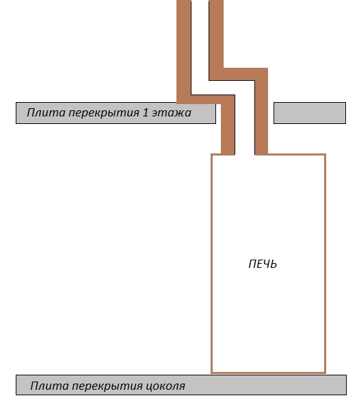

Доброго дня всем специалистам. Прошу совета.
Имеется капитальный дом, 3 уровня:цоколь, 1й и 2й этаж, чердак. Все уровни перекрыты плитами ПК. Первоначально в цоколе планировалась котельная, но по мере строительства проект был пересмотрен и все отверстия под дымоход были залиты бетоном. НО! после сдачи дома, оказалось, что до ввода, обещанного, газа еще много лет. Поэтому было принято решение поставить печь (4,5х3,5). Зимой жилым будет только первый этаж.
Вопрос: Печь планируется ставить на плиты перекрытия, одна плита опирается на стенку в цоколе, вторая плита и "заливка" висит свободно. Под печь залито основание с усиленным армированием, которое опирается на обе плиты перекрытия. В плане печь на 40см опирается на плиту с опорой, вторые 50см опираются на плиту без опоры.
На до ли ставить подпорку под вторую плиту?

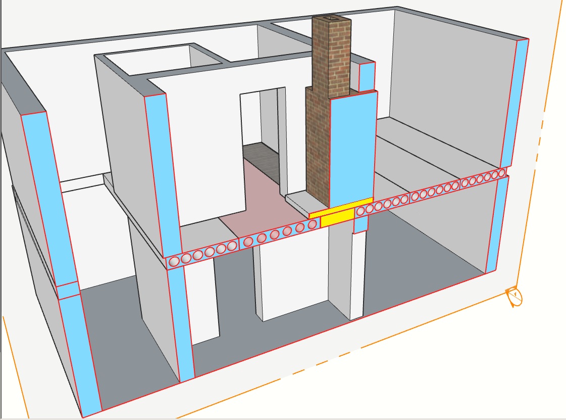

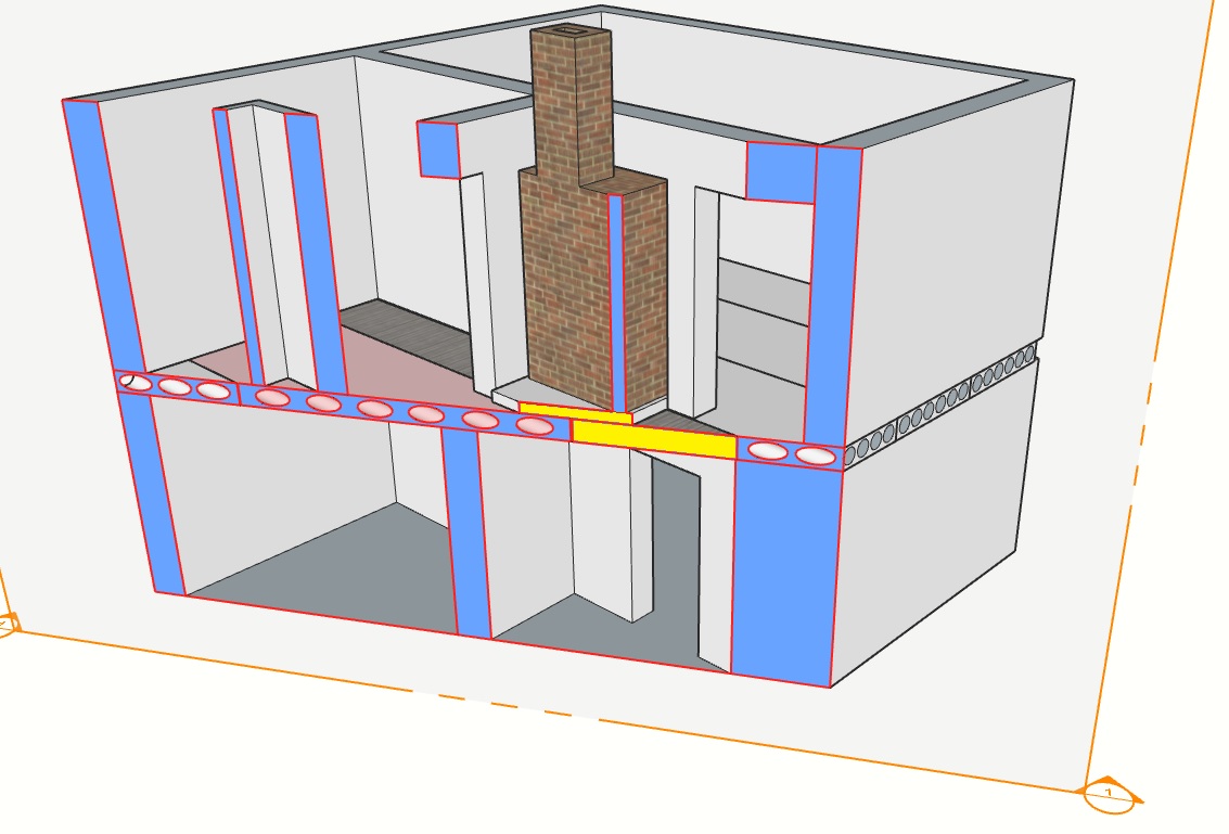

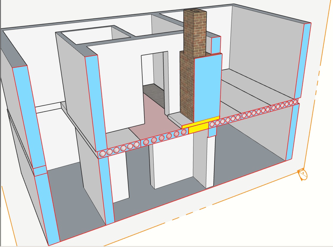

Вот эскизный проект. Сделан в SketchUp 2019.

Уважаемые, помогите. Советовался с несколькими печниками, мнения разделились поровну. Но они не спецы по фундаментам. Может кто посоветует куда обратиться для расчета прогибания плит.
Dmitry__S
Зарегистрирован: Вт 24 Октябрь 2023, 20:13
Сообщения: 33
Регион: Минск. Беларусь
СообщениеДобавлено: Чт 26 Октябрь 2023, 14:48 Ответить с цитатойВернуться к началу
Еще такой вопрос: можно ли, для уменьшения нагрузки, верхнюю часть трубы(2этаж и чердак), опереть на плиты перекрытия второго этажа?
Сообщения: 6046
СообщениеДобавлено: Чт 26 Октябрь 2023, 15:55 Ответить с цитатойВернуться к началу
1) при опирании части - 4,5х1,5 первого ряда на фундамент, все кирпичи, прим. 4,8 кг (кирпич полнотелый+ГРП), что нависают без перевязки, и составят статическую нагрузку на плиту.
На вскидку - 50 шт.х5=260 кг не более.
Это - без учёта ШАмотной футеровки...
2) При проходе бетонных перекрытий (не их только лишь) полезно применять гильзы керамические, или хризолитцементные.
3) ни чего не скажу про Ваш вариант материала перекрытий, но в практике были плиты пустотные без армирования (лихие 90-тые) Shocked

СообщениеДобавлено: Пн 30 Октябрь 2023, 13:12 Ответить с цитатойВернуться к началу
Понял, буду ставить подпорку.
