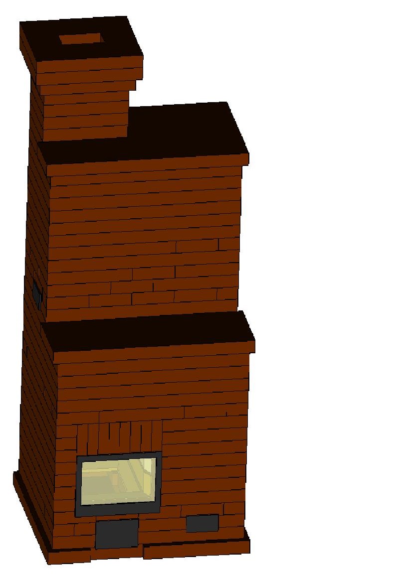

Что есть, по факту, в приобретённой части строения.
И то, что "встаёт" на существующий фундамент, при увеличении мощности теплоотдачи и функционала.
С учётом отсутствия тамбура в тепловом контуре помещения, окончательный вариант ПТОшки (без ВП), во 2-ом ярусе --- Г-образный щиток в сторону кухни, справа от ДТК Razz

Г-образный щиток
Андрей_Алексеевич!
Могу вот это проект предложить (дать за спасибо). Повторен не раз уже, проблем нет. Отзеркалить только надо.
Эта схема легко уменьшается до 3-3,5 (в обоих направлениях) и даже до 3-3.
В последние годы вместо прочисток в верхний колпак рекомендую прочистки из кирпича (показывал в других темах).

Из ответов на вопросы по телефону и на почту:
- топка=ХК, внутр. по поду 62х36 см.;
- первый опускной футерован ША-6-тыми;
- "не извлекаемый" регистр ГВС 0,8-1,2 кВт для запитывания накопительного ТАКа/бойлера на 80-110 л.;
- самоварник над ОДЗ.
