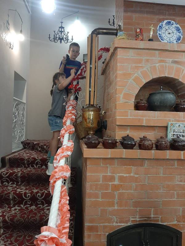

Продолжаем модернизацию!
2) Топочная/жаровая камера самовара маловата..., ну не хватает одной закладки топлива для получения крутого кипятка, когда воды - всклянь...
Как деды решали сию задачу, коли самовар ставили в дому/трактире?
Да просто весьма - в трубе, подключённой к самоварнику, устраивали сбоку лючок/задвижку/крышку (съёмные, сдвижные, поворотные), на выбор, от мастерства жестянщика и кошелька... Cool
https://forum.stovemaster.ru/viewtopic.php?t=12286
Вокруг трубы, непременно - защита из реек пропаренного лиственного дерева.
Это - третье усовершенствование...

СПАСИБО. Очень интересно про "защиту ладошек"
Немного не видно как к трубе приделаны. Тонкий профиль к трубе идёт, который для монтажа гипсокартона?
А "пропаренного" - это как? Не слышал об этом Smile Smile Smile
Особо не приглядывался, думаю, что крепление реек - на полоске жести/хомуте с лепестками, сам - так сделал бы.
