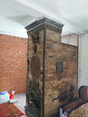

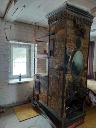

То, что имеется, на фото:
Пожелания - "подлатать вокруг дверки топочной и плиты варочной..., ну и стенку в спальню (щиток НА РЕБРО!), там холодно на уровне колен..., и чтобы не дымила..., и камин не греет, только когда дрова..."(с)[/i]
 Размер файла:  31.66 КБ
 Просмотров:  185 раз(а)
 Размер файла:  31.33 КБ
 Просмотров:  191 раз(а)
 Размер файла:  28.42 КБ
 Просмотров:  169 раз(а)
СообщениеДобавлено: Пн 15 Январь 2024, 22:31 Ответить с цитатойВернуться к началу
"О! Горяча... "(с) (вопросики) пошли Радость
- отходящими ДГ греются кирпичи в 9-том ряду и выше, всего = 9-ть ложков по тыльной стороне, к стене;
- камин открытый, не теплоёмкий;
- в качестве паросборника над ВП - корыто жестяное;
- швы ГПР 8-12 мм;
- средство от расползания кладки - бандаж из стальных уголков;
- ТД (не Термодинамика!) без распушки...

Андрей_Алексеевич.
Уж больно фотки слабенькие по разрешению, не удаётся рассмотреть как следует Smile
СообщениеДобавлено: Чт 18 Январь 2024, 22:20 Ответить с цитатойВернуться к началу
Фотки "тяжёлые" только в ответ на запрос в почту.
Размеры: 5,5х3,0.
ХК транзитная футерованная (хотелки), но, вероятнее - "чугуняка".
ВП = П-1-5 705х530 (укорачивать).
