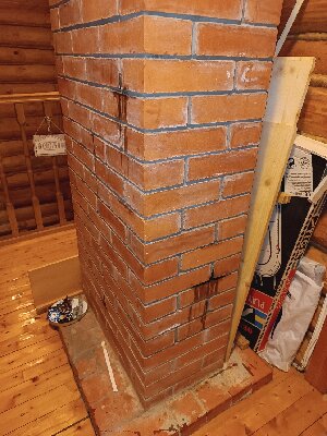

Подскажите, пожалуйста, что можно сделать?
Стала сильно протекать труба по швам. Очень сильный неприятный
запах . Возможно затекает вода сверху. Печке более 20 лет, такого раньше не было. Сейчас подтеки активно усиливаются. Опасно ли это, можно ли востановить швы в этих местах?
 Размер файла:  749.64 КБ
 Просмотров:  138 раз(а)

Не постесняйтесь: фотографии отопительного агрегата, минимум - с 4-х сторон.
На каком этаже установлена эта труба, что на фото?
Условия хранения/высушивания дров (фото)?
Сколько каналов в этой трубе?
Фотографии процесса кладки печи и трубы...
Можно - на почту.

Надо уточнить вода течет или конденсат. Надо на задвижке замерить температуру отходящих газов. Потом лезьте на крышу и шлангом на пересечение трубы и крыши полейте .Если сажей покрылась печь то ее осиной выжигайте. Трубу почистите .Утеплите ее. Цвет пламени золотисто желтый должен быть...И самое главное она на известковом растворе должна быть положена. Такая труба не потеет...
У тебя как в сказке три дороги. Никаких подсосов воздуа допускать нельзя...
