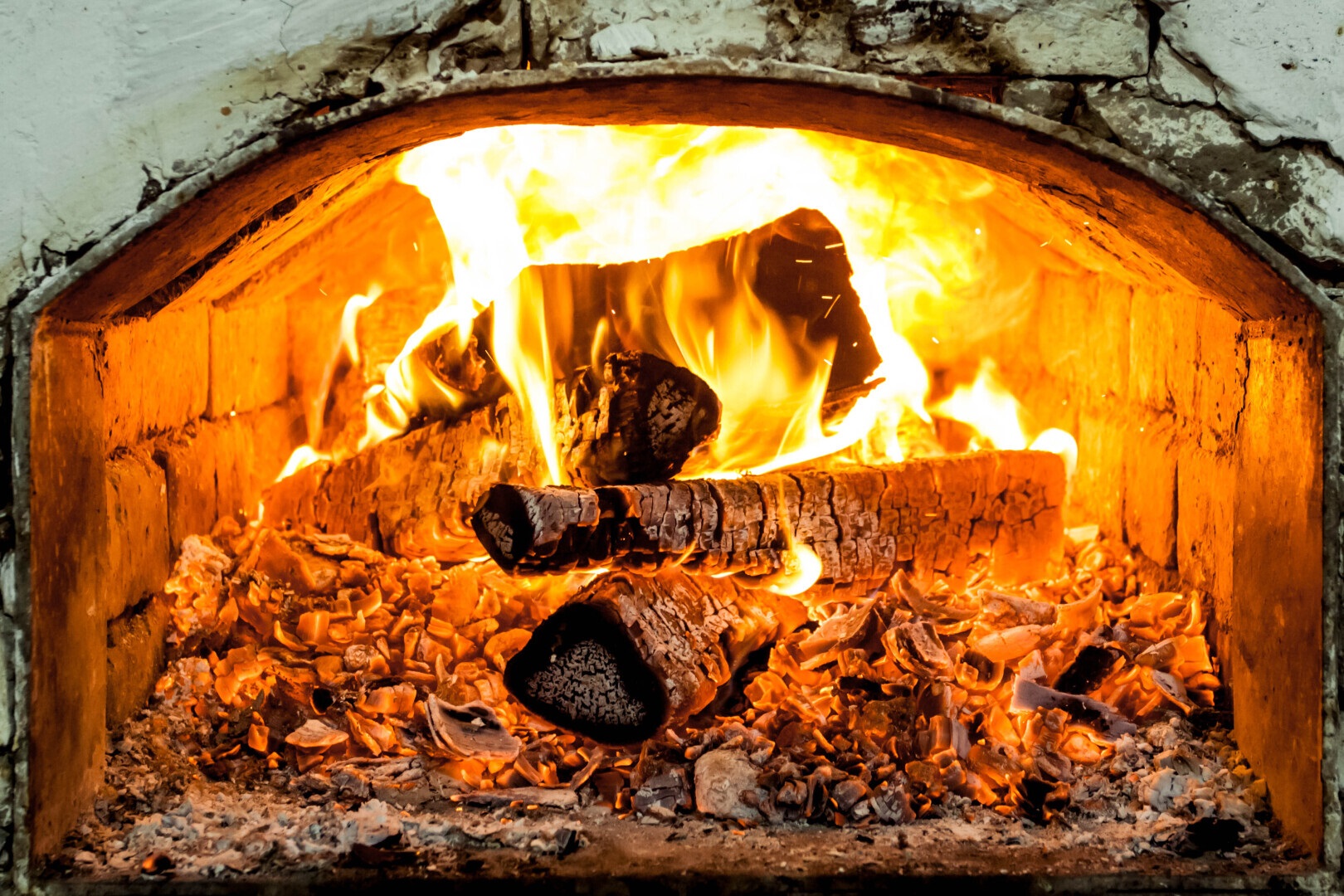

СообщениеДобавлено: Ср 31 Январь 2024, 10:46 Ответить с цитатойВернуться к началу
Кольчугин писал(а):
Топливник - место для закладки твердого топлива (дрова, уголь, древесные отходы, отходы с/хоз. переработки) и первой фазы горения, либо термолиза (в зависимости от вида топлива и задач по его сжиганию...

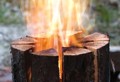

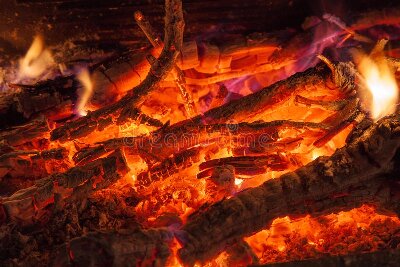

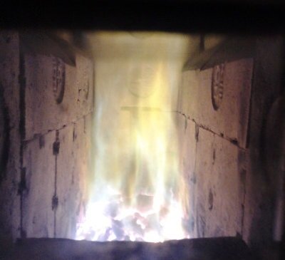

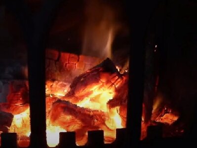

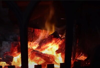

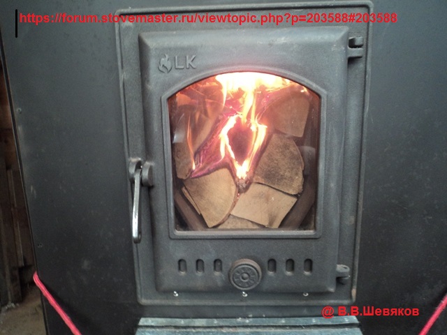

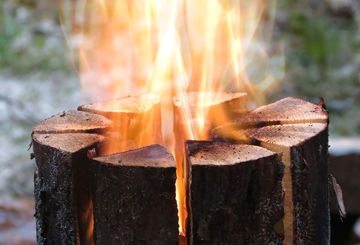

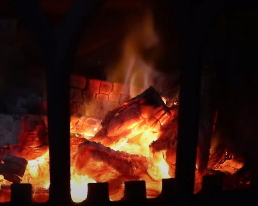

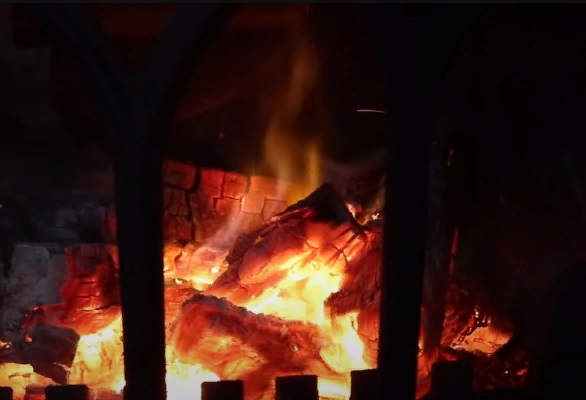

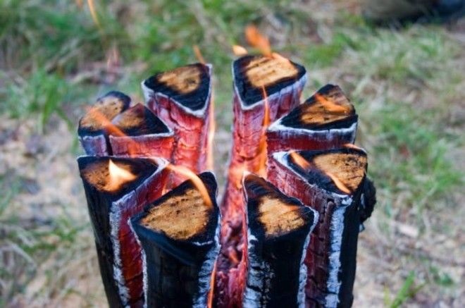

Порой говорят еще круче.
Топливник, мол, предназначен для дров (то есть дровяник).
А горение должно быть в ином объеме - в камере сгорания...
Но ведь видно, что дрова горят "в дровах".
Между поленьями в локальных зонах, которые зовутся зонами горения, каналами горения, микротопками.
А то, что над дровами - это горение уже не дров...

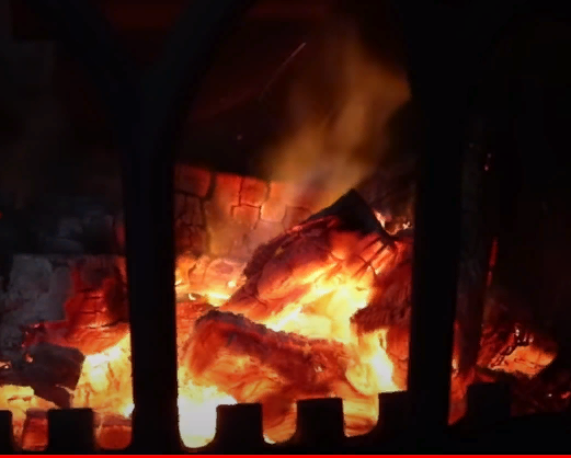

СообщениеДобавлено: Ср 31 Январь 2024, 10:55 Ответить с цитатойВернуться к началу

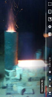

Кольчугин писал(а):
видео о "ракетном" горении
https://www.youtube.com/watch?v=NW3Ck9XEGQw&list=PLxn4IlVLuibxXaZSOBDiu8pbR2M18aeeZ&index=42&t=62s

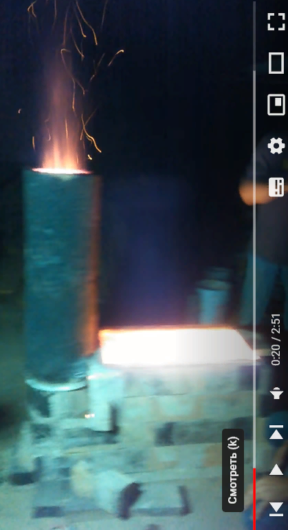

Вот и сравните...
Что с чем сравнивать?
Видно, что Берг "положил" пламена плашмя. И всю золу смахивает.
То есть обдувает поленья воздухом вдоль с приличной скоростью порядка 5 м/сек, наверно.
И это сущность "ракетного горения"? А если скорость снизить, то пламена "встанут"?

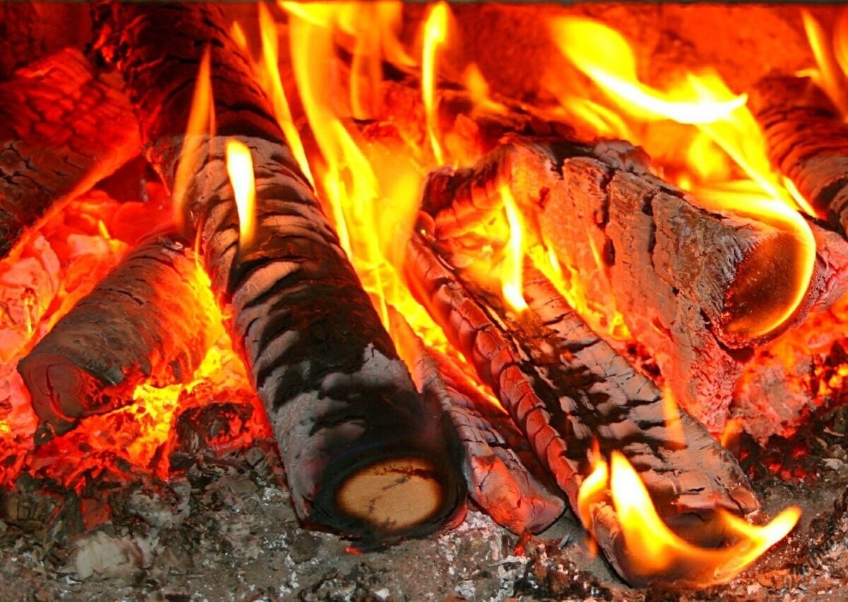

СообщениеДобавлено: Ср 31 Январь 2024, 11:11 Ответить с цитатойВернуться к началу

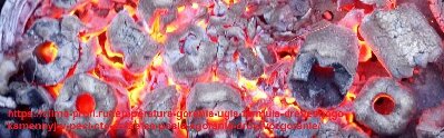

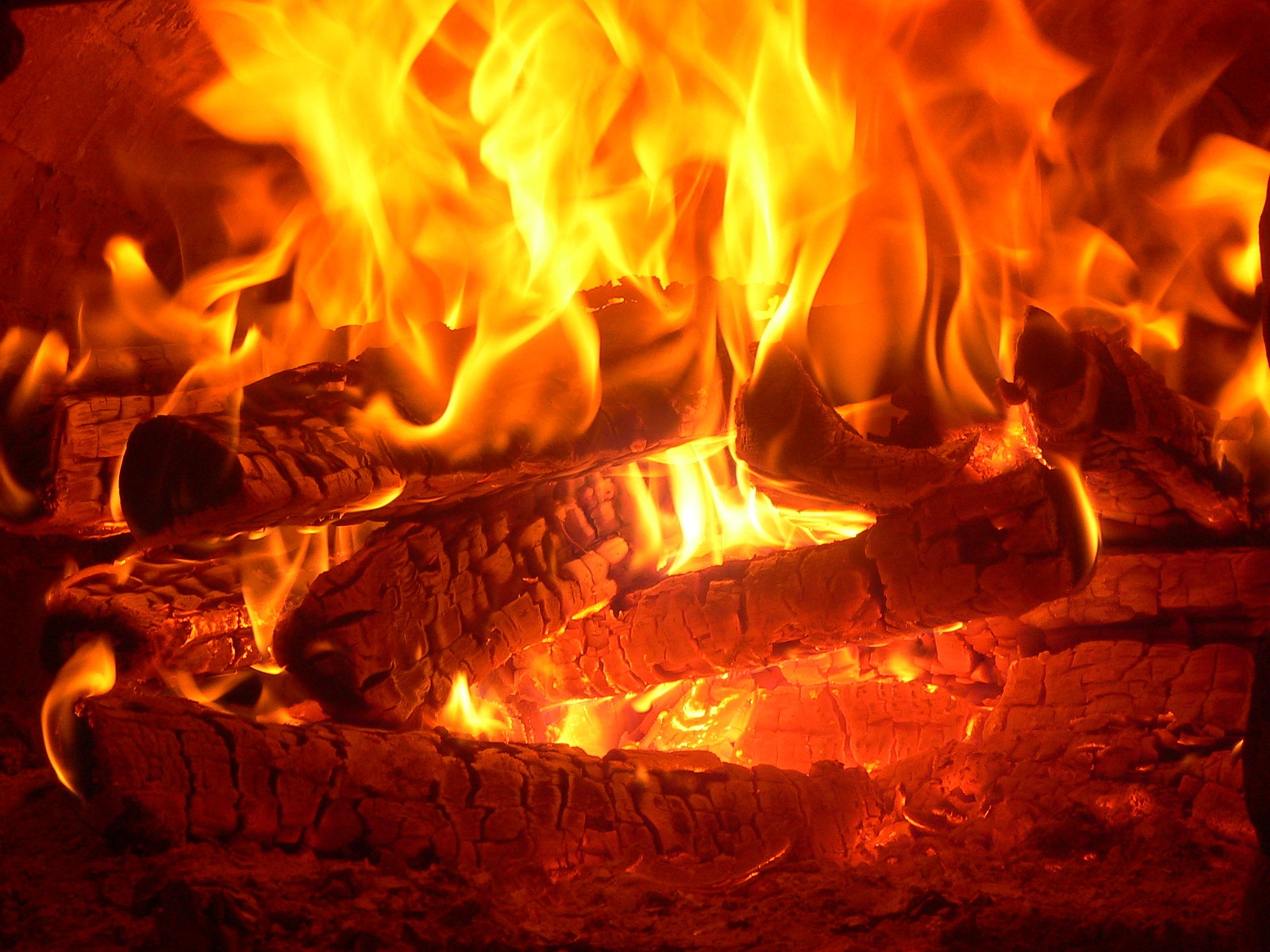

Мне кажется, роль золы при горении дров недооценивается.
Раскаленная при горении обугленная поверхность поленьев - это (в том числе) и свечение золы.
Больше золы - больше светимость, но меньше скорость горения.
А при догорании углей золу вообще надо удалять, наверно.
Обдувом. Ворошением. Встряхиванием...

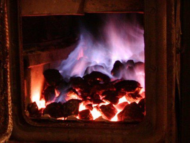

Сообщения: 6499
СообщениеДобавлено: Ср 31 Январь 2024, 11:46 Ответить с цитатойВернуться к началу

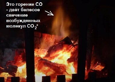

В быту считают, что голубые огоньки при догорании дров - это горение угарного газа.
Потухли огоньки - можно, мол, задвижку печи закрывать.
К сожалению, исчезновение голубых огоньков свидетельствует об окончании горения пирогазов (синяя линия спектра СН).
Но СО продолжает выделяться. Как правило, без сгорания.
Если СО горит, то его пламя белесое, едва видно.

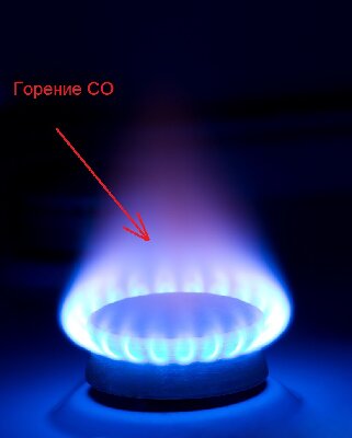

Горение СО.

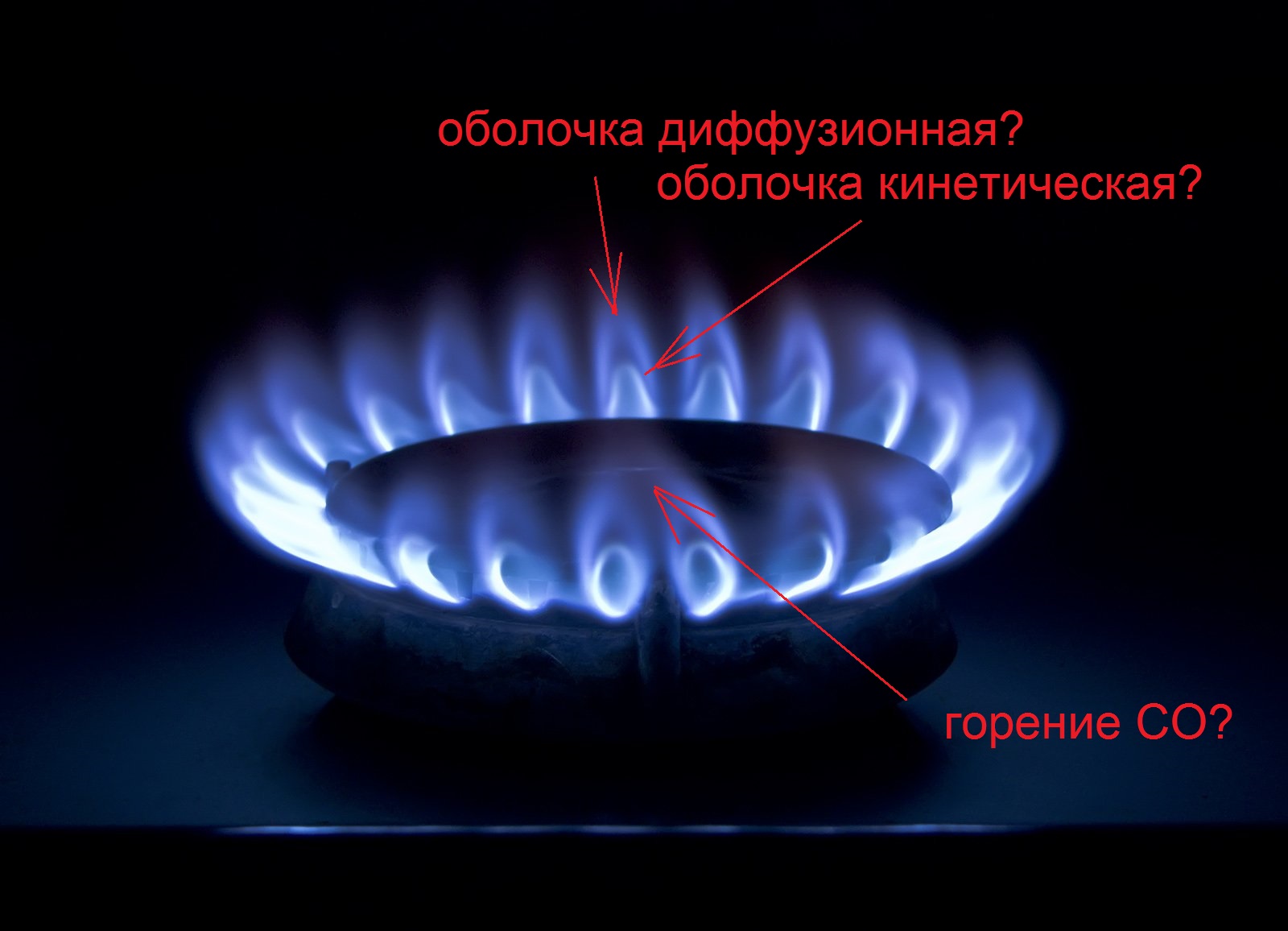

Горение СО.
Глядя на Вашу картинку с газовой конфоркой и CO над ней .. вдруг подумалось - Получается что если на конфорку поставить холодную кастрюлю и не дать сгорать CO в верхней части факела , то мы получим угарный газ в комнате?

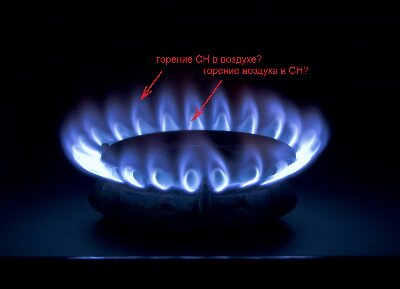

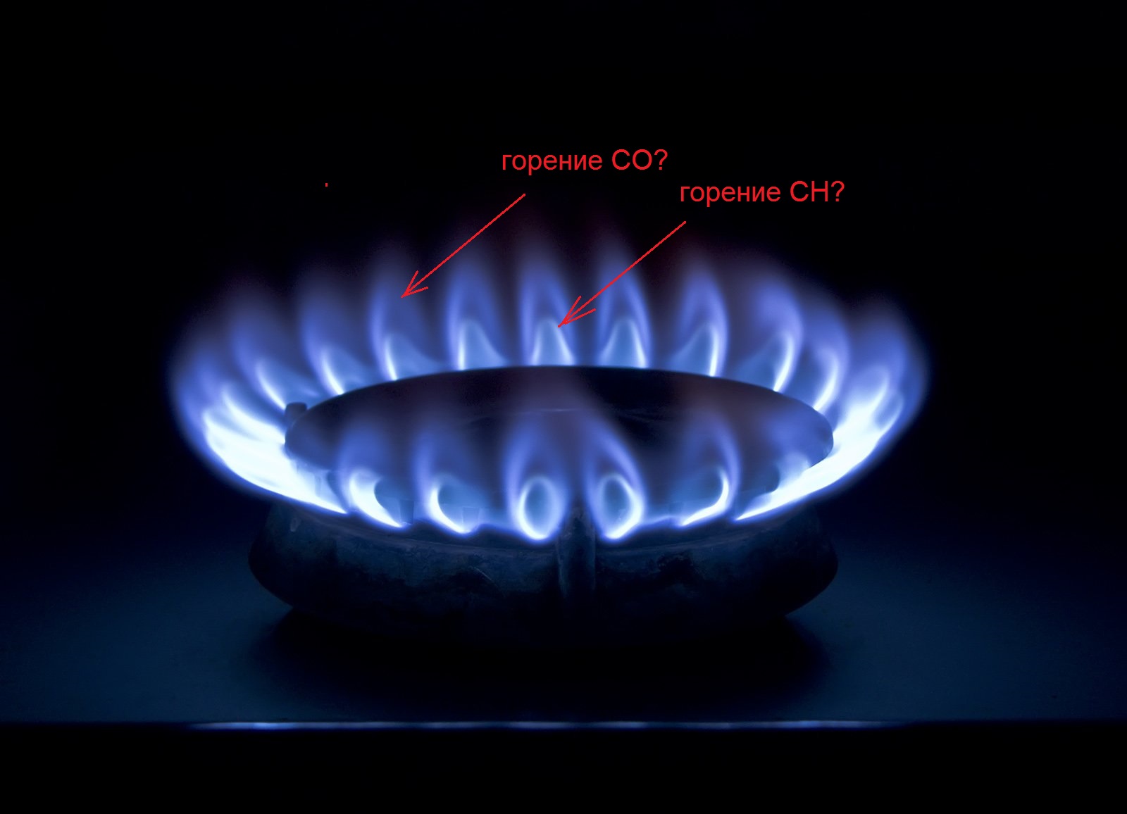

СообщениеДобавлено: Чт 1 Февраль 2024, 11:39 Ответить с цитатойВернуться к началу
Vladimir-spb писал(а):
Горение СО.
Здесь многие говорили, что горение СО это завершающая стадия горения СН. Так что...

Или?...

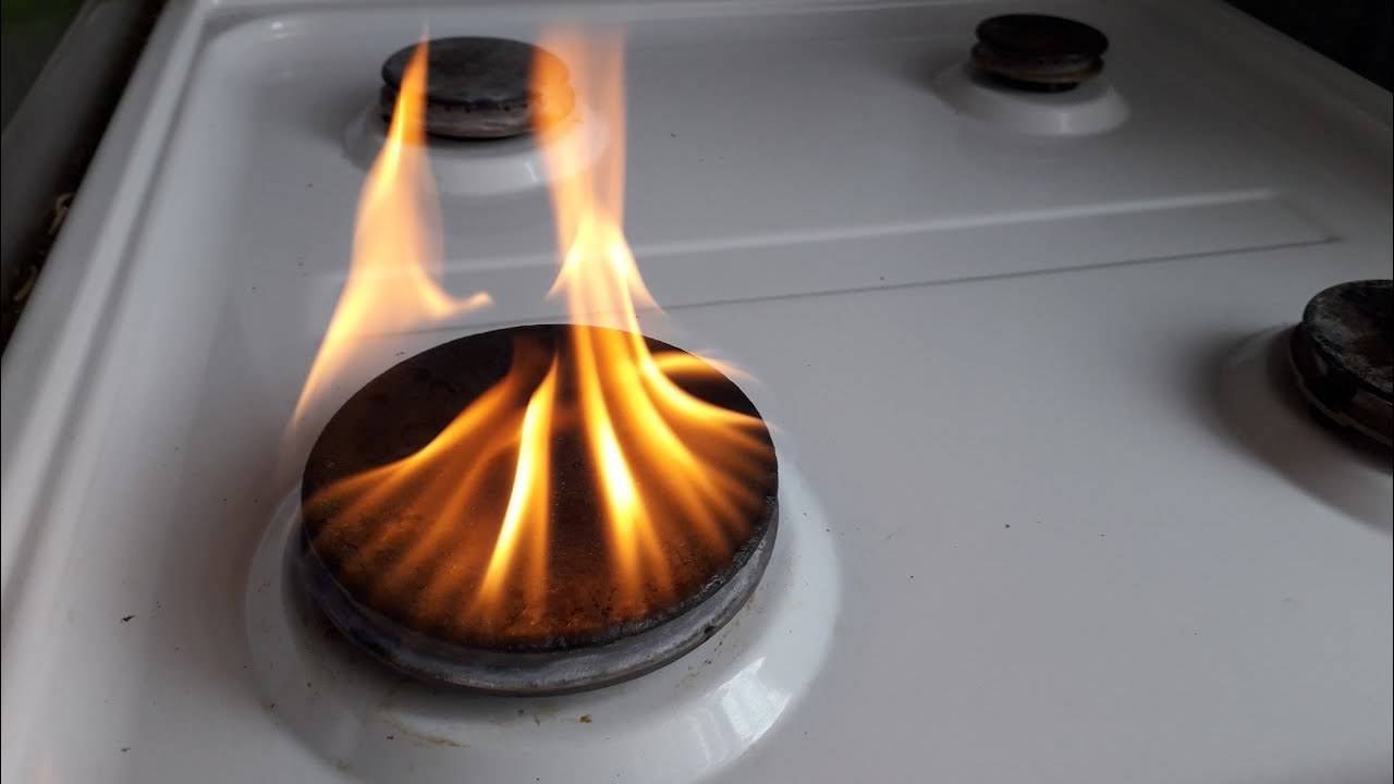

СообщениеДобавлено: Чт 1 Февраль 2024, 12:27 Ответить с цитатойВернуться к началу
При недостатке кислорода.... А в комфорках идет смешение с кислородом воздуха и если все настроено грамотно, то CO быть не должно.
Но если пропорции не соблюдены , от угарный газ возможен. И пламя будет красноватым над горелкой.

СообщениеДобавлено: Чт 1 Февраль 2024, 18:49 Ответить с цитатойВернуться к началу
Для образования СО недостаточная температура.

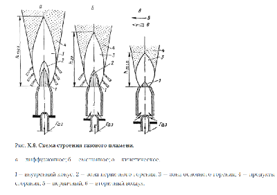

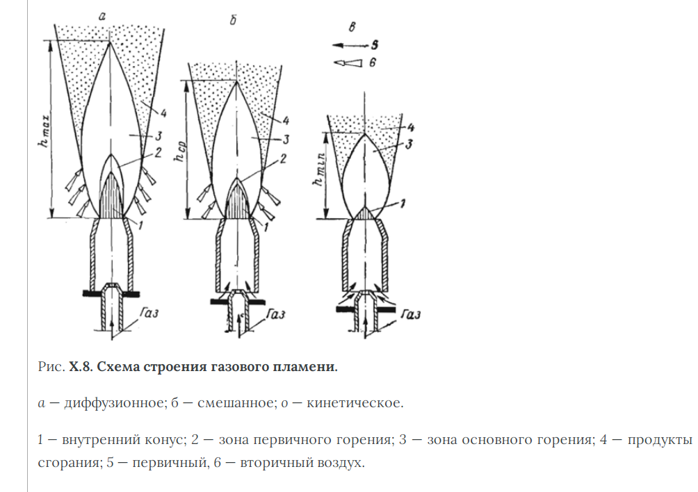

СообщениеДобавлено: Пт 2 Февраль 2024, 09:07 Ответить с цитатойВернуться к началу
Здесь многие говорили, что горение СО это завершающая стадия горения СН. Так что... Или?...
Возможно горит по схеме под буквой б - смешенное. В горелку конечно подаётся горючая смесь, но видимо не хватает воздуха для полного сгорания, поэтому догорает диффузионно. Всё как у Вас на фото, внутри конус в котором горит кинетически - зона первичного горения, а снаружи догорает то чему не хватило кислорода - зона основного горения, диффузионно.
Схема строения газового пламени
 Размер файла:  187.99 КБ
 Просмотров:  222 раз(а)

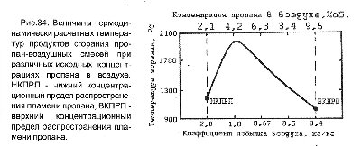

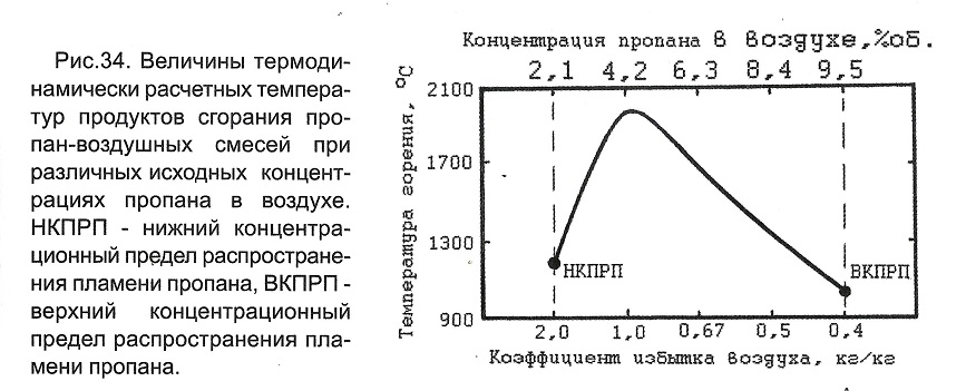

СообщениеДобавлено: Пт 2 Февраль 2024, 12:38 Ответить с цитатойВернуться к началу
Похоже, что это действительно самое разумное предположение.
Надо только нижайше попросить Аларина:
- арифметически оценить необходимые разбавления газа воздухом и температуры оболочек по его любимым концентрациям КПВ,
- уточнить (в части концентраций) расшифровку фото синего (моего) и желтого (СПб) пламен,
- на рисунке Демина что-то уточнить в части позиций 1,2 и 3.
* У меня в дачной газовой плите на природном магистральном газе кинетической оболочки нет.

Сообщения: 6499

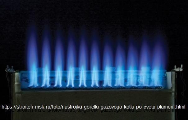

СообщениеДобавлено: Пт 2 Февраль 2024, 15:33 Ответить с цитатойВернуться к началу

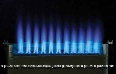

demin_c писал(а):
Возможно горит по схеме...
Эх, котельщики... Объяснить толком не могут.
Тов. Демин! Что они там пишут? Где кинетика? :D
https://stroiteh-msk.ru/foto/nastrojka-gorelki-gazovogo-kotla-po-cvetu-plameni.html
