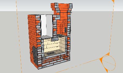

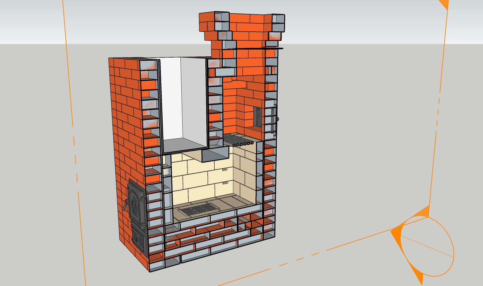

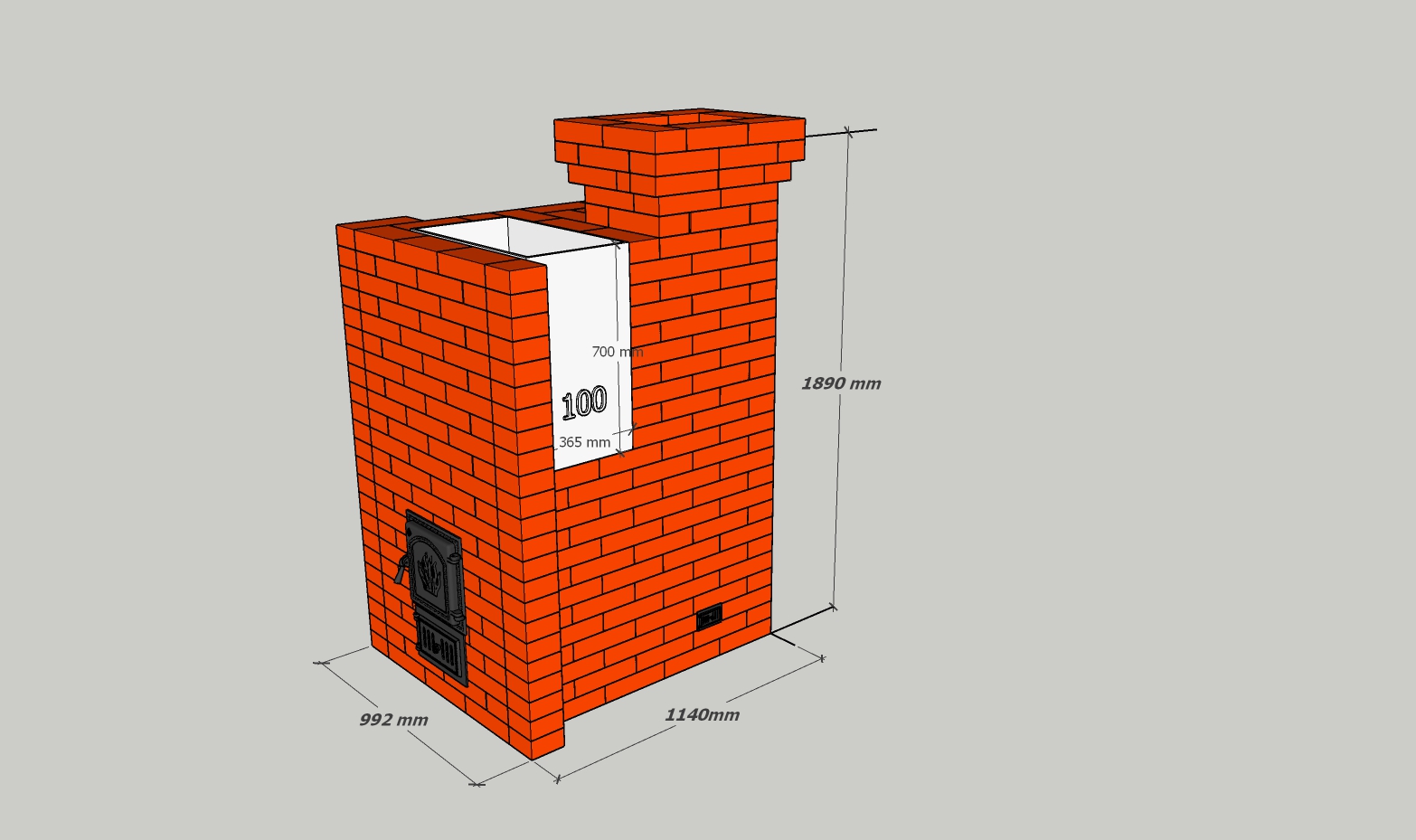

Здравствуйте, подскажите начинающему печекладу. Хватит мощности данной печи, чтоб отопить деревянную баню. Есть сомнения на этот счет решил проконсультироваться.
Общий размер внутри 6 х 3 метра, высота потолков 2 метра. Помещение будет разделено ровно пополам. В итоге получится две комнаты размером 3 х 3 метра. Лицевая часть печи будет выходить скажем так, в предбанник. Закладка камней будет порядка 70-80 кг.
Первое помещение (комната отдыха, предбанник) будет оборудовано теплыми полами и сильно большой температуры в нем не потребуется. Второе будет использоваться по прямому назначению и вот с ним у меня есть сомнения.
Пытался сам разобраться как расчитать мощность данной печи, но толковую информацию в интернете так и не нашел...
Схему печи прилагаю.
С уважением.

Принимаете мощность теплоотдачи с 1 м2 равной 350 Ватт, потому как в разное время после протопки теплоотдача будет изменяться от 200 до 500Ватт/м2... Считаете площадь теплоотдачи печи... Сравниваете с теплопотерями помещения при предпочтительных Вам температурах...
Далее добавляете "паровую составляющую" и продумываете воздухоприток и вентиляцию...

Так понимаю, открытая и закрытая каменка в одной печи!?
Закрытая очень маленькая на такой объем, камней максимум кг 40 войдет. Надо считать количество камней на объем, а затем подбирать конструкцию.

Каменка закрытая , белым цветом с надписью "100" обозначен бак для воды , он стоит над топкой.
Я делал подобную печь, заказывал 4 коробки камней по 20 кг (если мне память не изменяет) из них одна осталась с мелкой фракцией. Но вот помещение отапливаемое было меньше и хозяина все устраивает.
Площадь поверхности печи , которая будет разогрета составляет 3,03 м2. Из подсчета получается, что печь будет выдавать чуть более 1 квт/ч (поправьте если я ошибаюсь)
Ещё момент... Вы планируете теплые полы... Это XXI век... Кирпичная банная прямоточка - как максимум XX... Может и печь подтянуть до соответствия? Возьмите последнюю модель "Скоропарки" от TMF, "Усладу" от Добростали или иную модельку например от Прометалла или Гефеста...
Я бы может и сделал печь с обращённым пламенем, но вот бюджет несопоставим с нашим к сожалению. И печь заказчик хочет именно из кирпича.

Если по бюджету и этой конструкции я бы сделал каменку над всей топкой, а бак над каменкой - под уходящее тепло и вода не вскипит и пару хватит.
Я по Вашим размерам (из первого поста) насчитал не менее 2,6 кВт (площадь теплоотдающих поверхностей порядка 7,36 м2), включая лицевую поверхность и дымоходную часть... Это средняя теплоотдача в течении 12 часов... Для чего понадобится сжигать 15-16 кг дров...
Учитывая наличие теплого пола в предбаннике, это вполне достаточно...
В высокорасположенный бак воду набирать не удобно (если вручную), придется заводить в баню водопровод... Ну а так то, в плане более полного использования тепла, то воду более рационально греть дымовыми газами... В конструкции на рисунке вода закипит раньше, чем дойдет до кондиции сама баня...
Правда есть много пользователей для которых в приоритете просто помыться, а не париться...
Лично я предпочитаю, чтобы парная отдельно, помывочная отдельно и чтобы вода не в коем случае не кипела в баке... Бак предпочитаю выносной, когда горячая вода греется во встроенном теплообменнике
