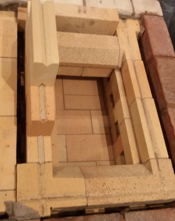

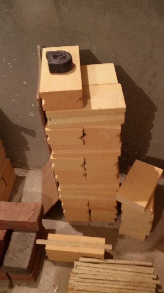

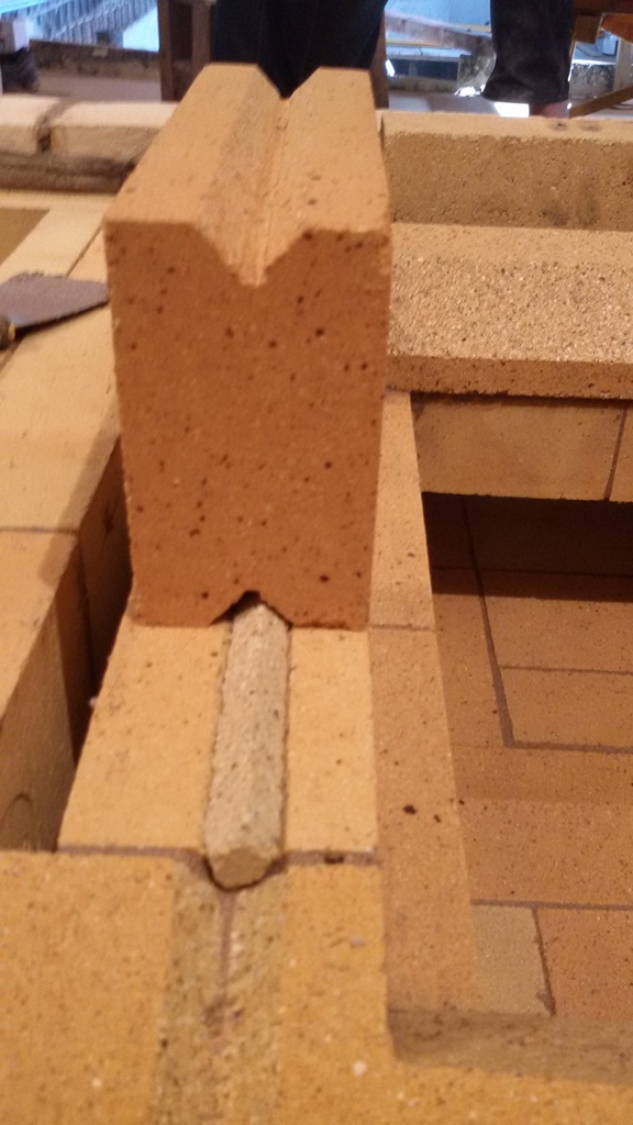

СообщениеДобавлено: Вт 9 Сентябрь 2014, 18:05 Ответить с цитатойВернуться к началу
Обновим тему!
Наш ответ на санкции ЕС - паз и гребень своими силами. )))
Пока пробный вариант, но при кладке уже боковой сдвиг минимален на свежем растворе.
Встречайте ША-5 made in russia!
 Размер файла:  143.61 КБ
 Просмотров:  969 раз(а)
 Размер файла:  190.37 КБ
 Просмотров:  882 раз(а)
 Размер файла:  180.89 КБ
 Просмотров:  876 раз(а)
СообщениеДобавлено: Вт 9 Сентябрь 2014, 19:42 Ответить с цитатойВернуться к началу

Dreamdavids писал(а):
Андрей,а в чём смысл-кроме повышения себестоимости и трудозатрат?Тормознуть кирпич на ребро не проблема ведь,пока мастика(в моем случае) не схватит.А конструктив интересный Confused
Смысл в том, чтобы не применять уголки из металла, для стягивания каменки (банная печь).

Андрей Ищенко писал(а):
Обновим тему!
Андрей отличное решение. Но лучше бы было бы сделать пазы "папа-мама" -с одной стороны углубление с другой шип. Надёжнее будет. А две "мамы" и между ними одна палочка от "папы" - не выдержит сломается палочка от "папы". И поползут "мамы" в разные стороны Laughing

СообщениеДобавлено: Пт 12 Сентябрь 2014, 20:33 Ответить с цитатойВернуться к началу
Думал, не технологично, много пилить и пил может иметь погрешность.
Виктор, попробуй сломать "солдатик" застывший в растворе!
При такой кладке имеем большОй плюс-уменьшение отступки ППБ.Не,я не против-но оправдано ли?Сколько человеко-часов и алмазных дисков...Тем более в этом месте становиться наиболее хрупким
При высоких наружных температурах стенок банных печей, не на столько и большОй плюс... Думаю "+" отступки бледнеет по сравнению с остальными "-" по габаритам, количеству кирпича и т.д.
Паз-гребень вариант пробный, пилотный проект т.с., время покажет. На все-про-все ушло пару дней, добил старый алмазный диск. Раствор ХКМ Вольфсхоер, на счет хрупкости сомневаюсь, ХКМ хорошо себя зарекомендовал даже при лечении ломаных кирпичей.
