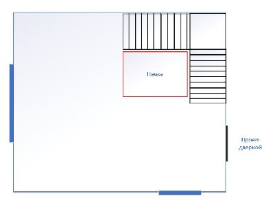

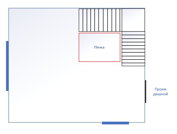

Всех приветствую! Помогите выбрать печь в дом, печь будет находится в одной комнате, над комнатой мансардный этаж. Печка будет как резервная, думаю что то вроде как камино-печь. Труба кирпичная, до конька. Основное отопление котел будет. Изначально хотел поставить чугунную, но потом передумал, кирпичная как то получше смотреться будет. Печь буду класть сам, и первый раз. Уж хочется самому попробовать. Может что то посоветуете? И ещё кирпич уже есть, Абирджил[/img]
.JPG
 Размер файла:  28.59 КБ
 Просмотров:  216 раз(а)

Забыл.... теплопотери 4950 Вт

Добрый вечер Евгений.
Я помогаю таким самостройщикам. Делаю проекты.
Изложите более подробно свои хотелки:
Какую печь, думаю, что отопительную?
Размер печи?
Есть-ли хороший фундамент?
Где на печи выходит труба?
Труба коренная (отдельно стоящая)? Сечение?
Посмотрите в личные сообщения.

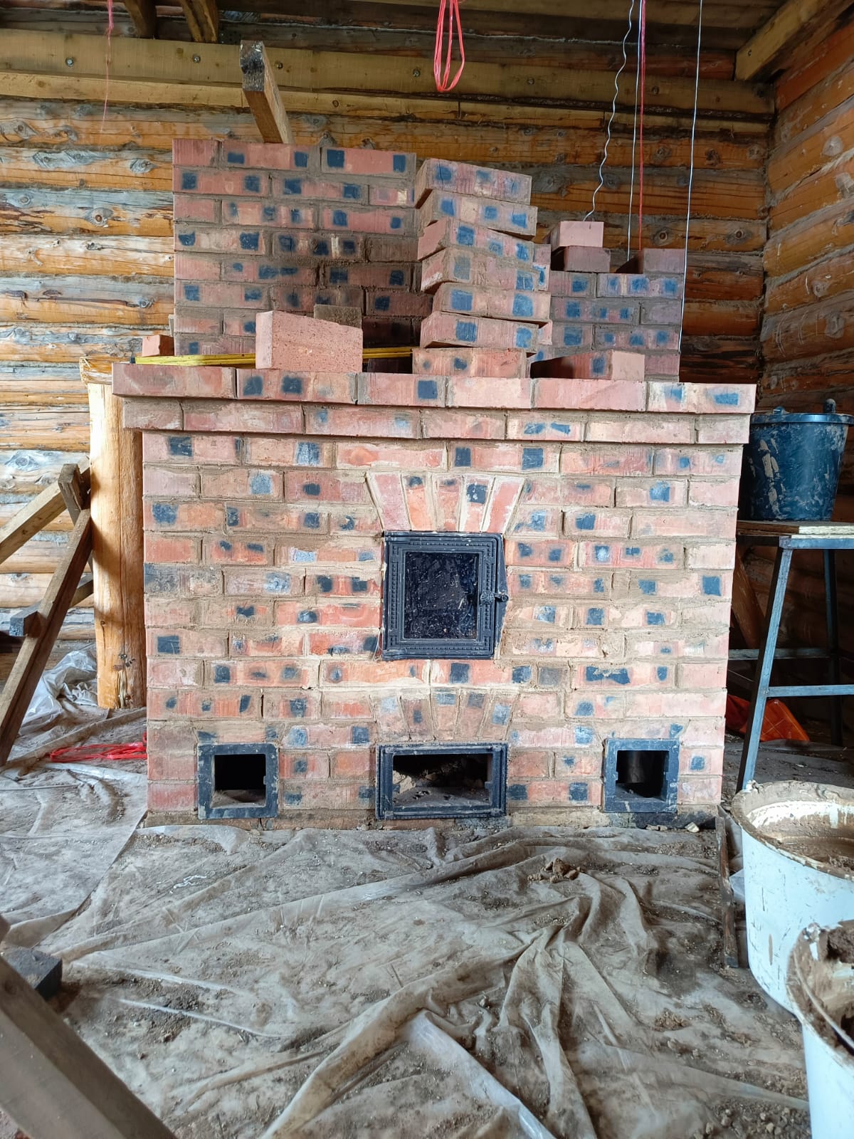

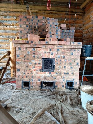

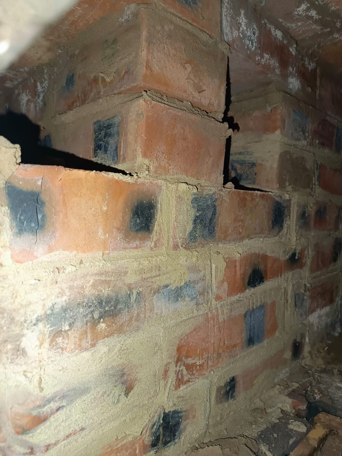

Добрый день! Печь наверное голандку скорей всего, просто отопительную, по дрова. Всё дело в том что у меня там стоит печь не до собрана, печник начал ваньку валять. Печку ложил криво, заваливал углы, а исправлять не как не хотел. Пришлось с ним расстаться. Фундамент хороший. Труба из пяти кирпичей, выходить посередине щитка. Я думал щиток поднять до второго этажа, или даже повыши.
 Размер файла:  271.63 КБ
 Просмотров:  226 раз(а)

Возможно эту до собрать, но я не уверен что там внутри, все сделано хорошо

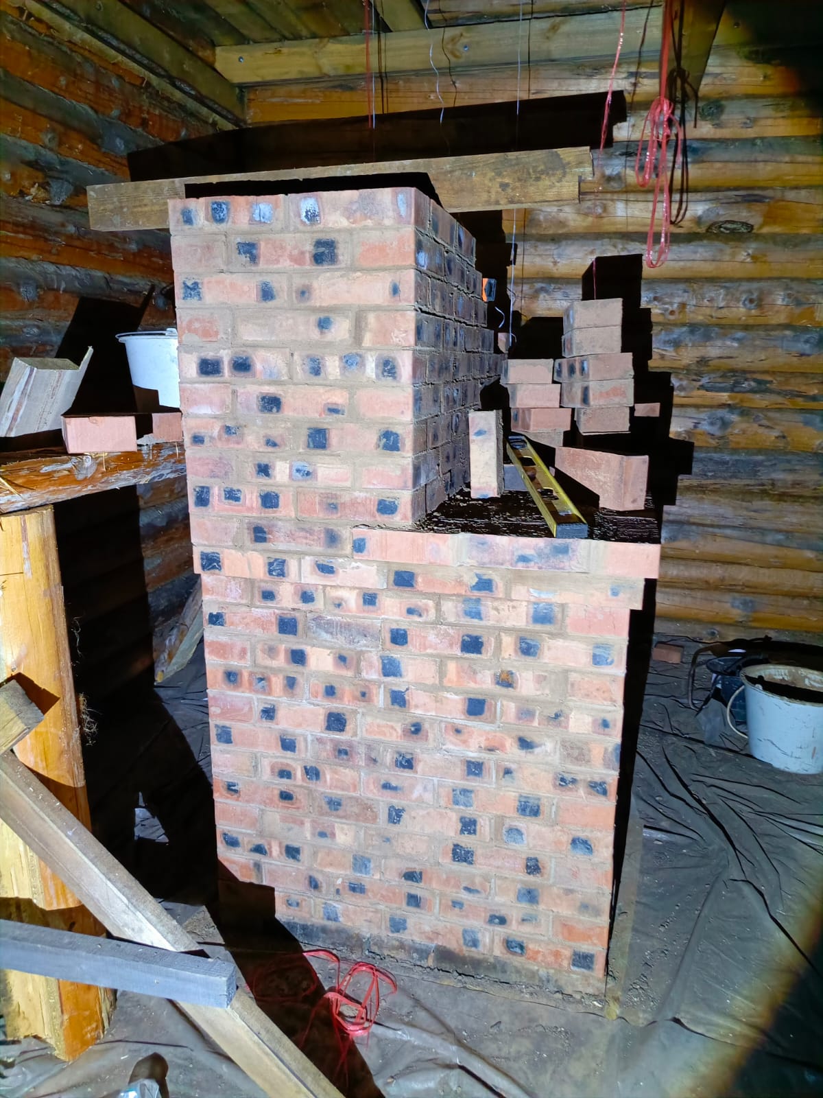

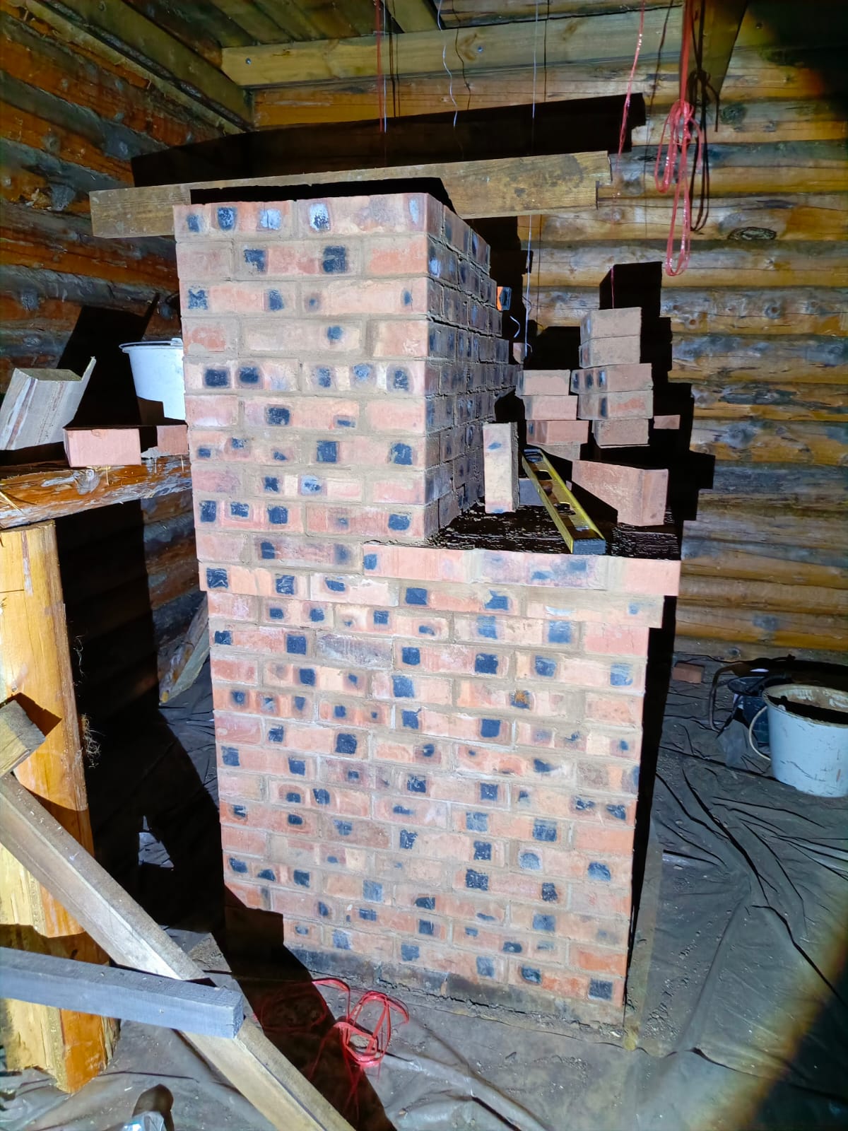

СообщениеДобавлено: Вс 18 Август 2024, 00:45 Ответить с цитатойВернуться к началу

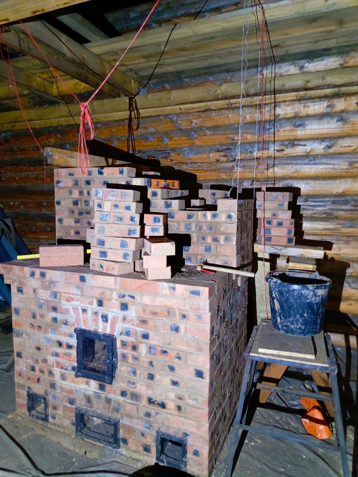

Печника не контролировали, получилось такая не суразная печка. Думаем её разбирать. Вообще печка задумывалась без шамота, под дрова
 Размер файла:  347.13 КБ
 Просмотров:  214 раз(а)

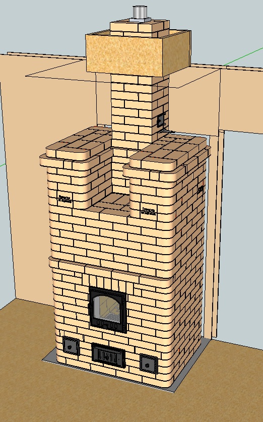

Сообщения: 2377
СообщениеДобавлено: Вс 18 Август 2024, 12:27 Ответить с цитатойВернуться к началу

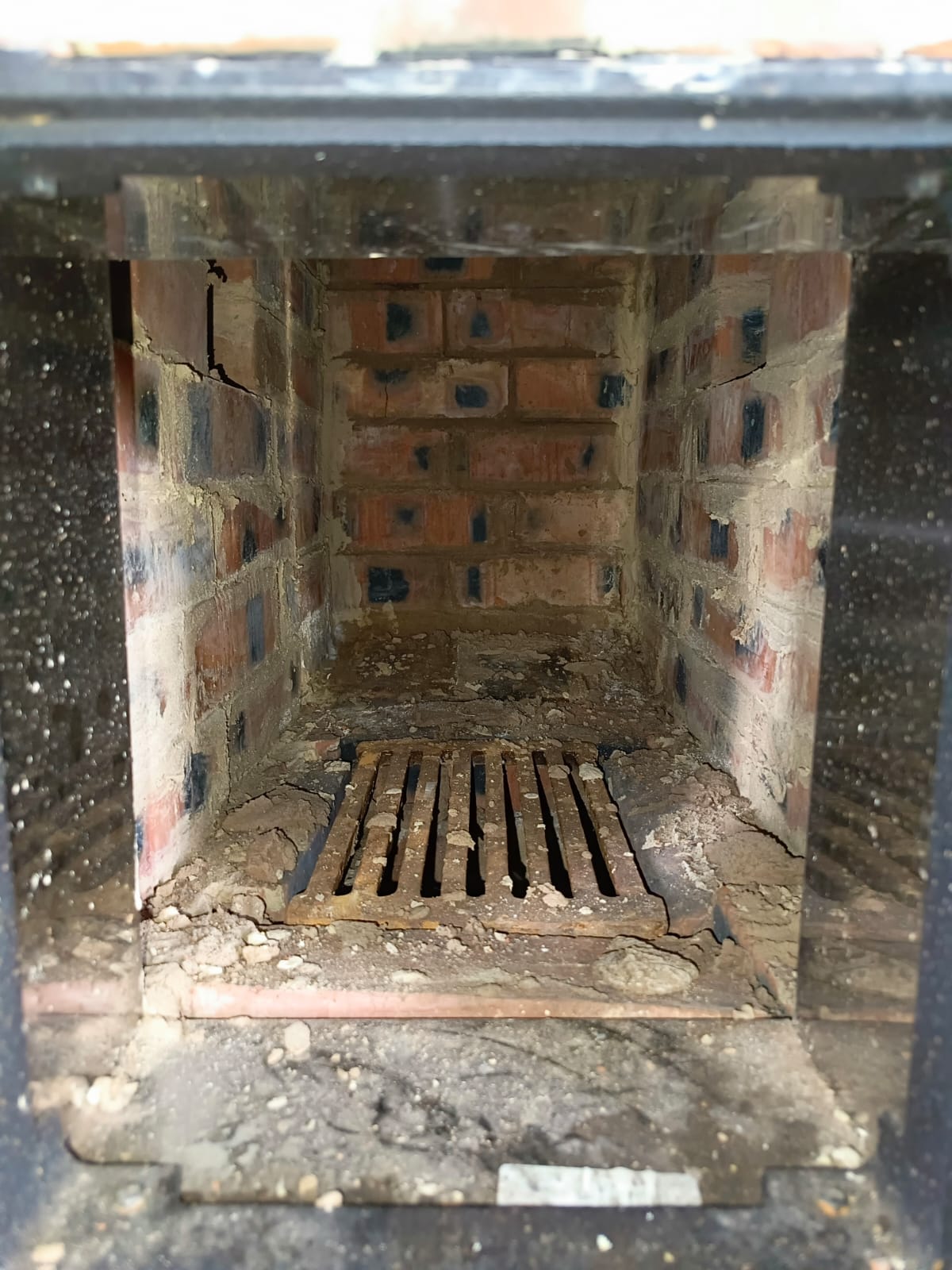

При размере 6-4 кирпича топка должна быть большая. Соответственно загрузка дров тоже большая. Футеровка шамотом обязательна, Ваш кирпич очень уж страшный-перезжёный.
Хорошо-бы посмотреть внутри топки. Измерьте размер топки.
В принципе схема печи понятна, но уж больно широка. Почему щиток в 2 кирпича, широкие каналы требуют большого объёма дымовых газов.
Фоткайте внутри в топке в разные стороны...
Предлагаю печь 3.5-4.5 с высокой шамотной топкой.
Картинку для примера размера покажу. Дверка ДТГ8. Кирпич светлый.
 Размер файла:  183.53 КБ
 Просмотров:  220 раз(а)
Последний раз редактировалось: tuomob (Вс 18 Август 2024, 12:49), всего редактировалось 1 раз

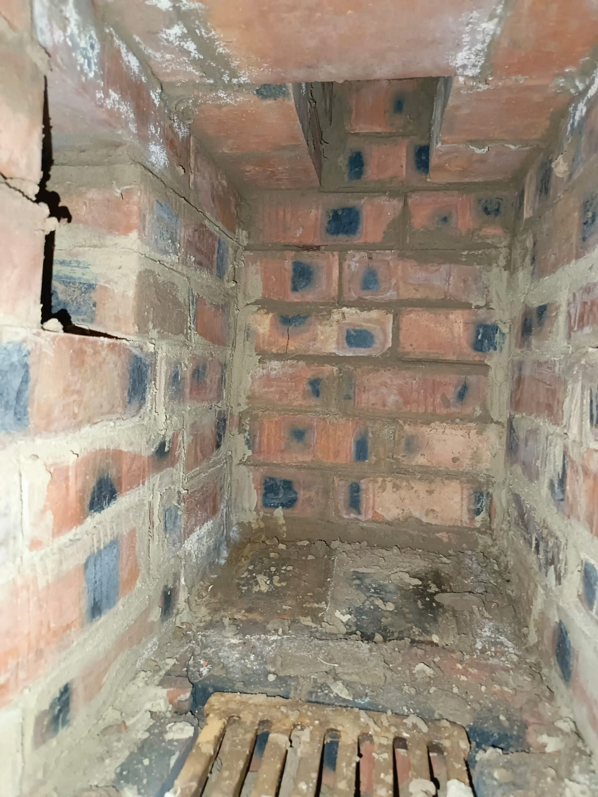

фото

фото

фото

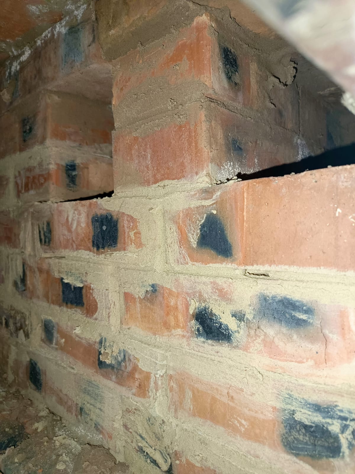

фото

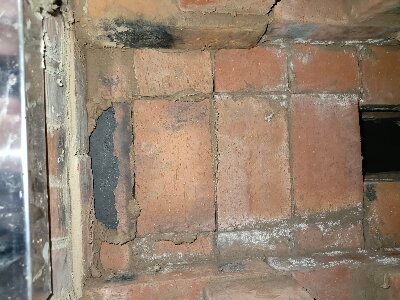

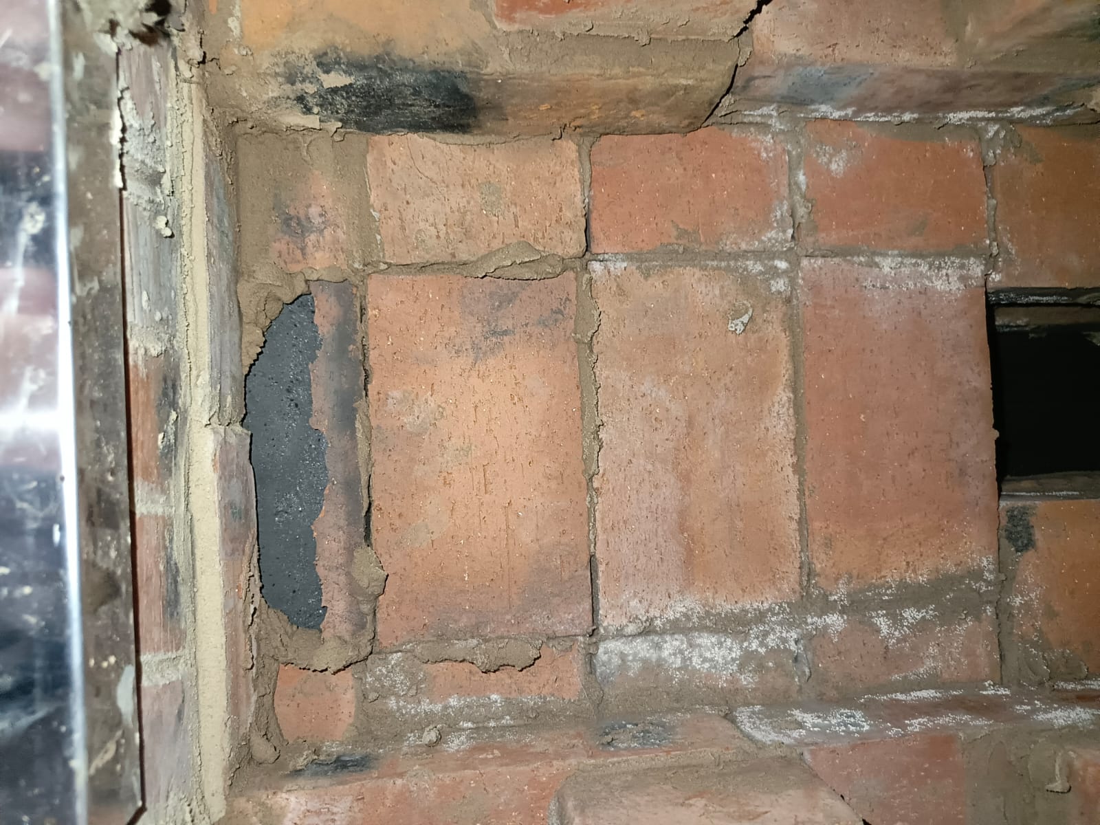

СообщениеДобавлено: Вс 18 Август 2024, 15:14 Ответить с цитатойВернуться к началу

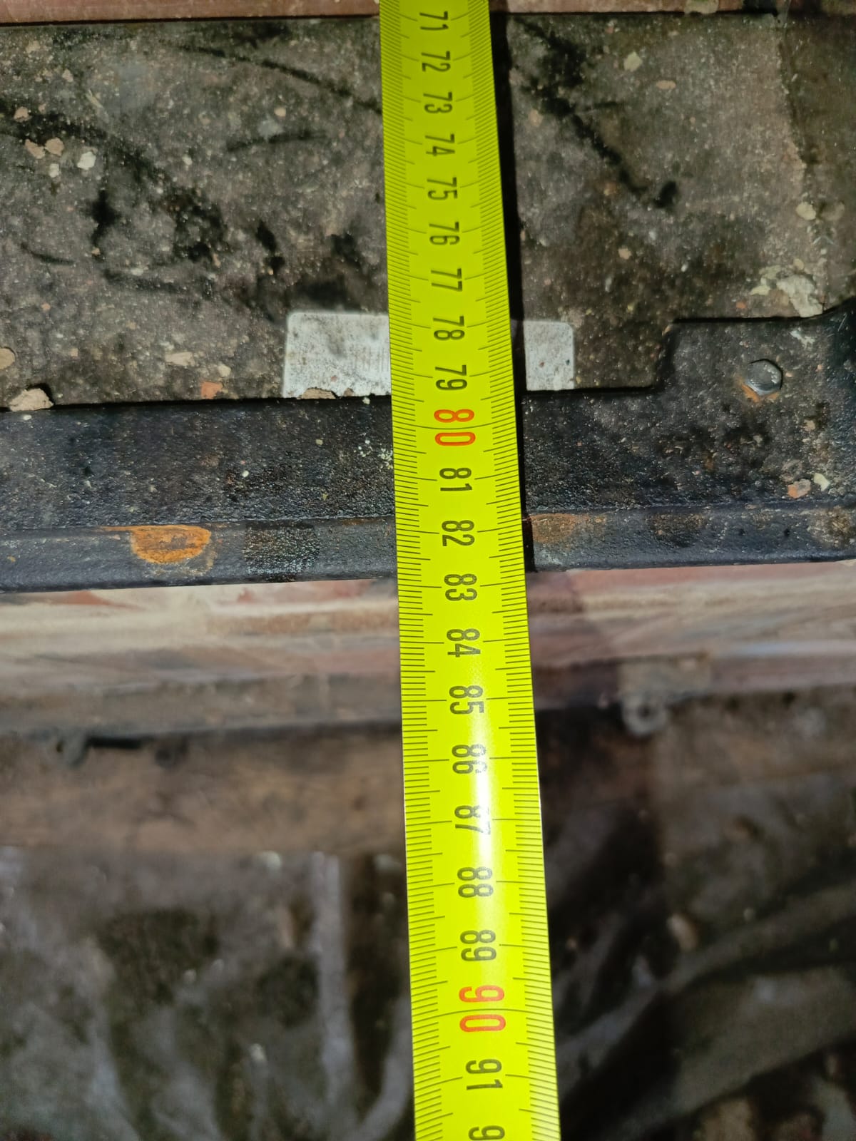

Верх топки
.jpeg
 Размер файла:  255.47 КБ
 Просмотров:  212 раз(а)
.jpeg

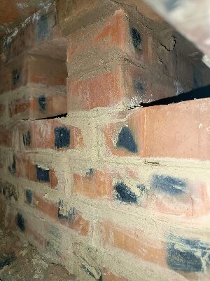

evgeniy2505
Зарегистрирован: Сб 17 Август 2024, 17:35
Сообщения: 17
Регион: КРАСНОЯРСК
Глубина топки на фото. Ширина 35 см...
.jpeg
 Размер файла:  219.93 КБ
 Просмотров:  211 раз(а)
.jpeg
Сообщения: 2377
СообщениеДобавлено: Вс 18 Август 2024, 18:01 Ответить с цитатойВернуться к началу
Верх топки
Боюсь, что такая топка долго не выстоит, посыпится кирпич. Там наверх металл торчит - недопустимо.
Ваш кирпич сильно пережжонный. Т.е. глина превратилась в стекло. Как теплонакопительный кирпич он очень плохой.
И по внешнему виду: единственный выход - под штукатурку.
Как-же страшно сделано. Тот человек - печник? Есть ещё печи, которые он делал? Чем пилил кирпич?
Если решите сломать и сделать самостоятельно, обращайтесь, пообщаемся.

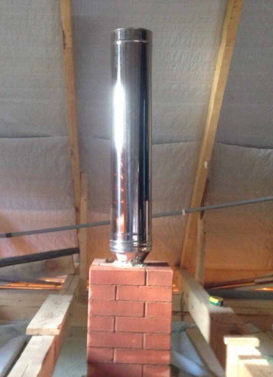

Сообщения: 2377
СообщениеДобавлено: Вс 18 Август 2024, 18:06 Ответить с цитатойВернуться к началу

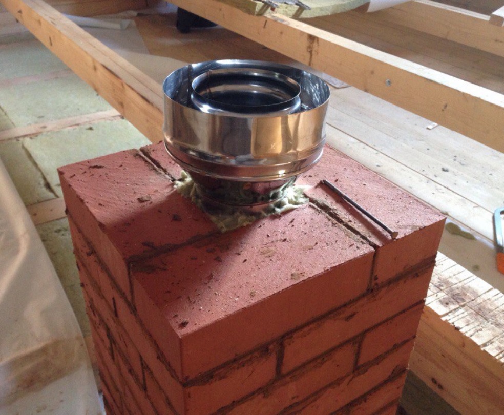

Я как понял, трубу можно кирпичную вывести на крышу?
Рекомендую сквозь крышу сендвич-трубой пройти, прощё, меньше возьни.
 Размер файла:  229.02 КБ
 Размер файла:  104.81 КБ
 Просмотров:  208 раз(а)

СообщениеДобавлено: Вс 18 Август 2024, 18:23 Ответить с цитатойВернуться к началу
Верх топки
Железо в топке это короб дверцы из нержавейки. Печник, девушка. показывала фото своих печей, якобы она делала. Но я думаю теперь что это не её печи. Кирпич пилила болгаркой. Какой кирпич порекомендуете для печки?
Сендвич мне не нравится. И я уже взял кирпич на трубу, темный...
