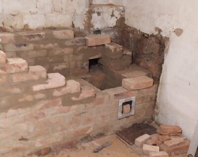

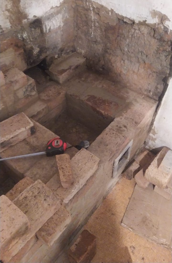

Мы делаем ремонт печи, колодца остаются в стене, саму печь уже разобрали, размер места 60 на 130см, получется 2,5 на 5,5 кирпича, но я нигде не могу найти планировку такой печки, без духовки, с обычной плитой, вот похожее фото

Без фотографии того, что осталось (место подключения), Вам ни кто, из ответственных, не дерзнёт советовать что-либо конкретное.

Попробуйте начать с фотографии места, где стояла прежняя варочная плита...

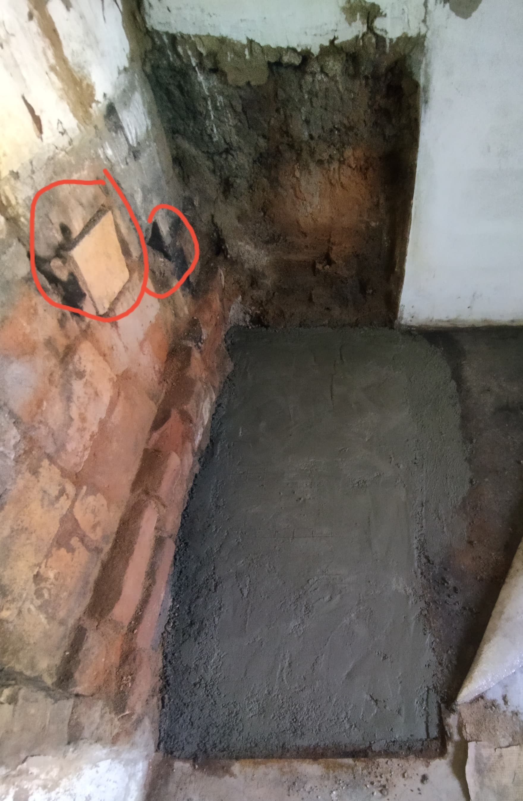

[quote="Андрей_Алексеевич"]Без фотографии того, что осталось (место подключения), Вам ни кто, из ответственных, не дерзнёт советовать что-либо конкретное.

Какое топливо (из доступного) Вы намерены использовать?
Ракурс фотографирования поменяйте (этот более походит на издёвку) и, если это не сложно, пепел из дымовых каналов удалите, хотя бы, на глубину 10-12 см.

СообщениеДобавлено: Чт 12 Сентябрь 2024, 15:27 Ответить с цитатойВернуться к началу
Мне было бы не сложно, если бы я там находилась, фоткала не я, как мне скинула мама так я и показываю, другой фото пока нет, не знаю какой канал, наверное тот что поменьше

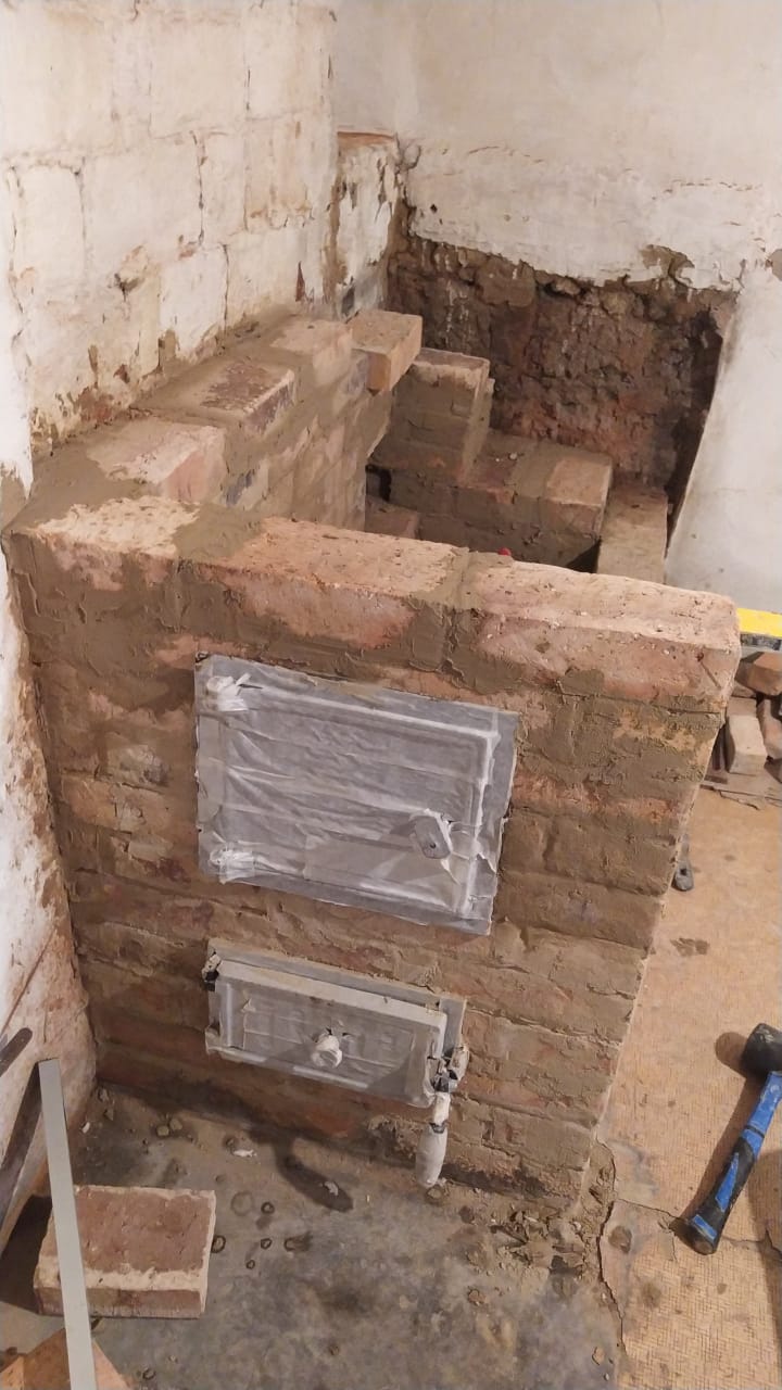

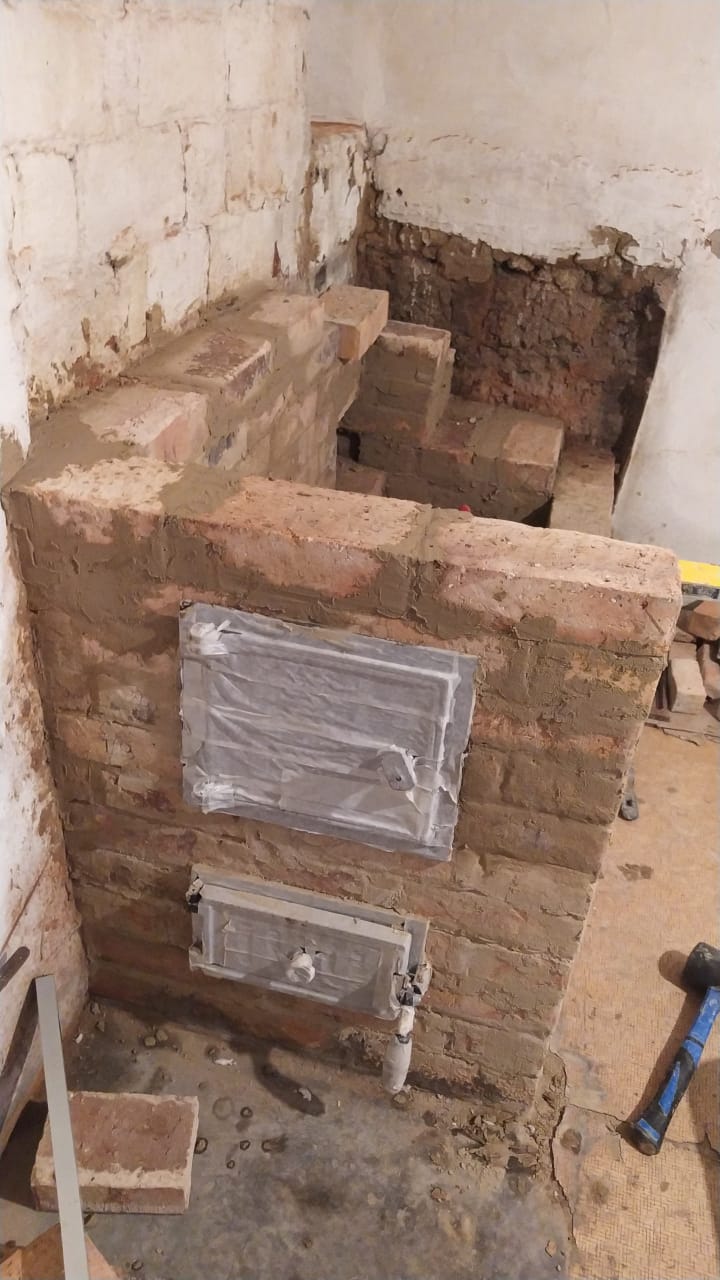

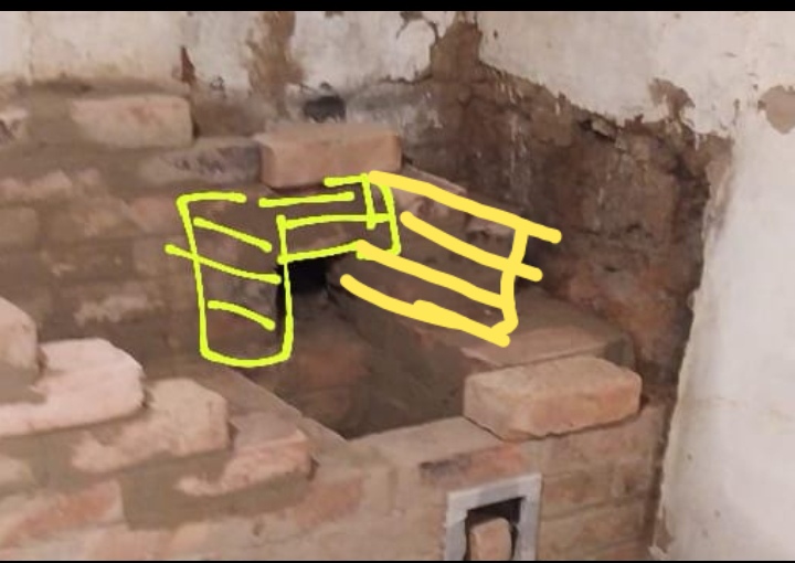

Подскажите пожалуйста как сделать дальше, именно задню часть точки и верхнее перекрытие, пока на этом этапе, может быть есть планировка такой печи

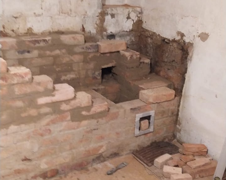

Топка будет из шамота, со стороны стены кирпич будет на постели, со стороны комнаты на ребро

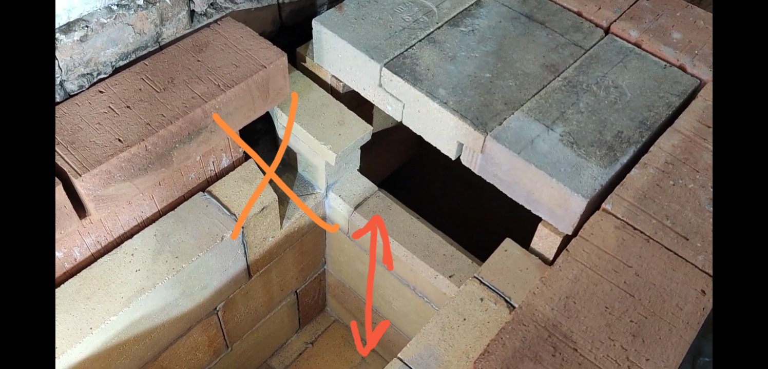

СообщениеДобавлено: Сб 26 Октябрь 2024, 11:15 Ответить с цитатойВернуться к началу
Интересует задняя стенка топливника, с как будет держаться сверху перекрытие, полочка

СообщениеДобавлено: Сб 26 Октябрь 2024, 15:29 Ответить с цитатойВернуться к началу
При ширине топки в 2,5 кирпича, полочка монтируется по одному из 2-х вариантов:
1 ) по полосе листового чугуна 10-15 мм, вырезанной из старой/новой чугунной плиты варочной, либо из боковой стенки ванны;
2 ) по кирпичному столбушку, образующему пару ДК.
Не приятно, но вынужден обратить внимание на малограмотное исполнение места входа ДГ в первый подвёрток в стене Sad
Вы проигнорировали вопрос про доступное топливо...
Каков размер чугунной варочной плиты, предназначенной для установки?

Д.в.ч. без информации о фактических размерах плиты чугунной - варочного настила, невозможно дать детальные рекомендации по порядовке.

Топливо дрова и уголь, топится будет углем

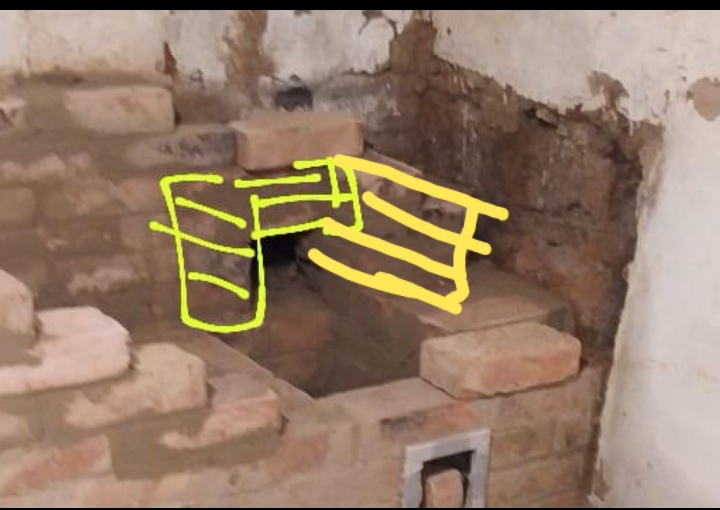

СообщениеДобавлено: Вс 27 Октябрь 2024, 02:35 Ответить с цитатойВернуться к началу

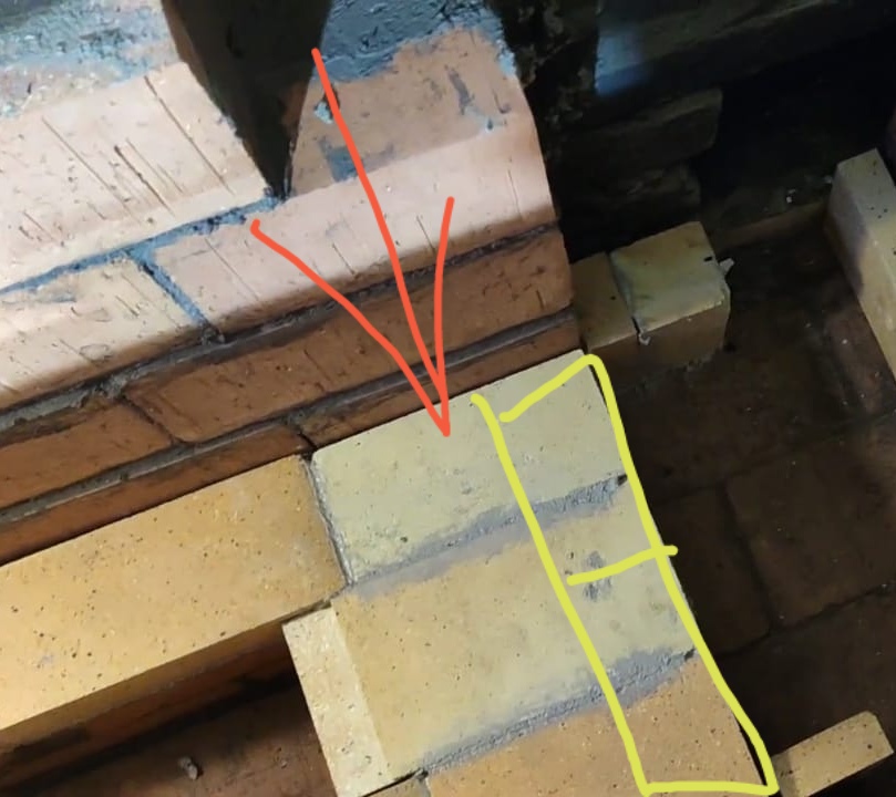

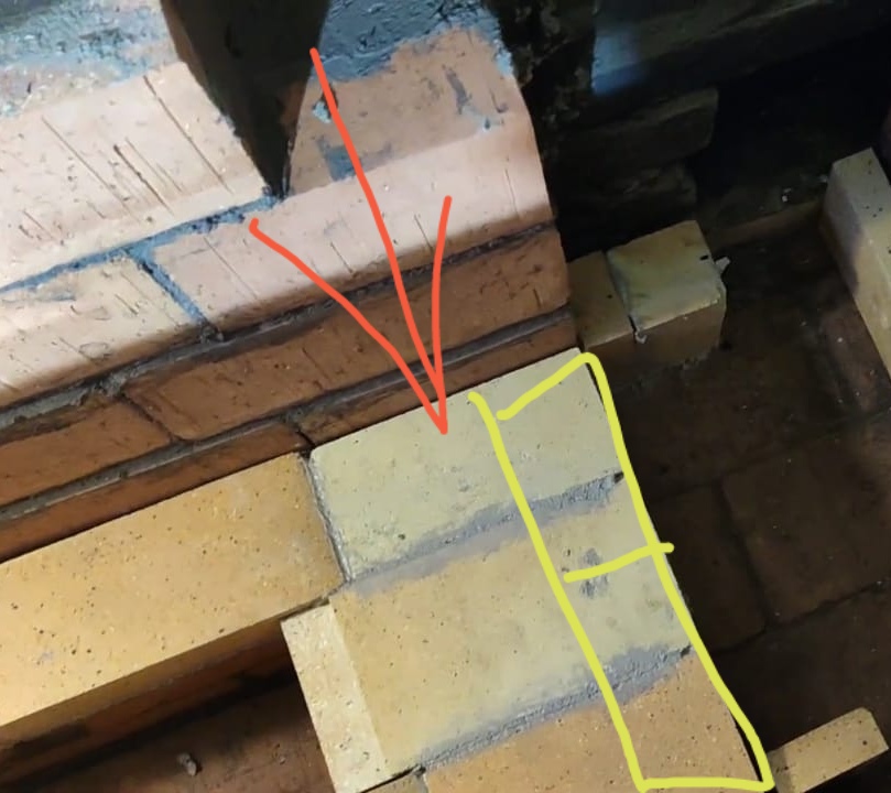

Место входа в хайло , будет сделано шамотом вторым слоем, три кирпича сбоку будет убираться, чтобы было за что зацепить шамот, если вы об этом, пожалуйста пишите более понятным языком, я не печник, всей терминологии не знаю

СообщениеДобавлено: Вс 27 Октябрь 2024, 02:42 Ответить с цитатойВернуться к началу
Вот эта часть получается внутри полностью пустая остаётся до самого верха?, плита как на фото, сейчас нет возможности замерить,

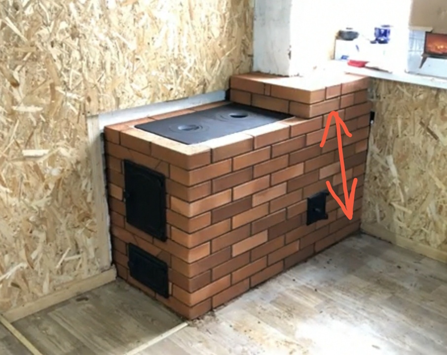

СообщениеДобавлено: Вс 27 Октябрь 2024, 02:49 Ответить с цитатойВернуться к началу

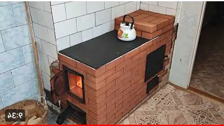

Фото из ютуба, здесь получается три кирпича и на них уже ставить на ребро кирпичи, как лучше поставить типа стенки до самого верха и сверху промежуток, или как то по другому, у всех по разному, в этом и непонятки, как именно лучше

Vad
Сообщения: 2988
СообщениеДобавлено: Вс 27 Октябрь 2024, 12:04 Ответить с цитатойВернуться к началу
Пристроить печку с варочным настилом вплотную к стенкам из ориентированно-стружечной плиты - это... офигительно здравая идея... Surprised
