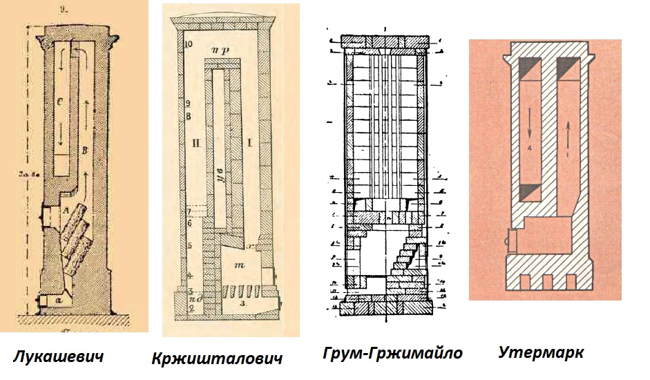

Сообщения: 6395
СообщениеДобавлено: Пт 20 Сентябрь 2024, 23:04 Ответить с цитатойВернуться к началу

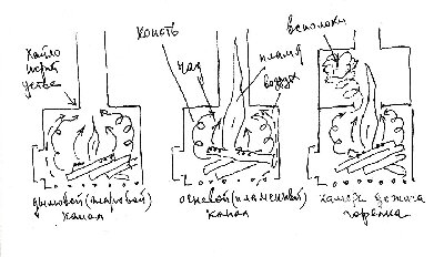

Классическая дровяная печь (как по советскому ГОСТу, так и по нынешним евростандартам) подразумевает наличие топки (полости, где располагаются и полностью сгорают дрова) и каналов конвективной системы (куда поступают продукты сгорания с нормируемой Т700).
При этом предполагается, что все огневые процессы заканчиваются в топке. Поэтому каналы конвективной системы (в том числе и трубы) называются дымовыми. Проникновение пламен в дымовые каналы не рассматривается (считается, что это влечет за собой захолаживание газов, их недогорание, черное дымление, а также недопустимый перегрев каналов).
https://forum.stovemaster.ru/viewtopic.php?t=11891&start=0
Однако, истопники (в отличие от печников) постоянно сталкиваются с проникновением пламен в каналы. Более того, эти проникновения считаются полезными порой и даже необходимыми, например, в банных печах (см. фото).
Таким образом, в реальных печах помимо дымовых каналов могут иметься и огневые каналы (пламенные), которые классическими печными представлениями никак не рассматриваются расчетно-теоретически и даже методически-терминологически.
Поэтому возникает вопрос о том, являются ли эти огневые каналы продолжением топки (в смысле своеобразной камеры дожигания, например, по Владимиру СПб) или имеют свою особую собственную физическую особенность (идентичность). Во всяком случае, ракетная тематика ставит этот вопрос в числе главных и принципиальных.
Может быть, введение понятия печного огневого канала позволит сблизить позиции печников и ракетчиков?
 Размер файла:  52.47 КБ
 Просмотров:  146 раз(а)

СообщениеДобавлено: Сб 21 Сентябрь 2024, 13:38 Ответить с цитатойВернуться к началу

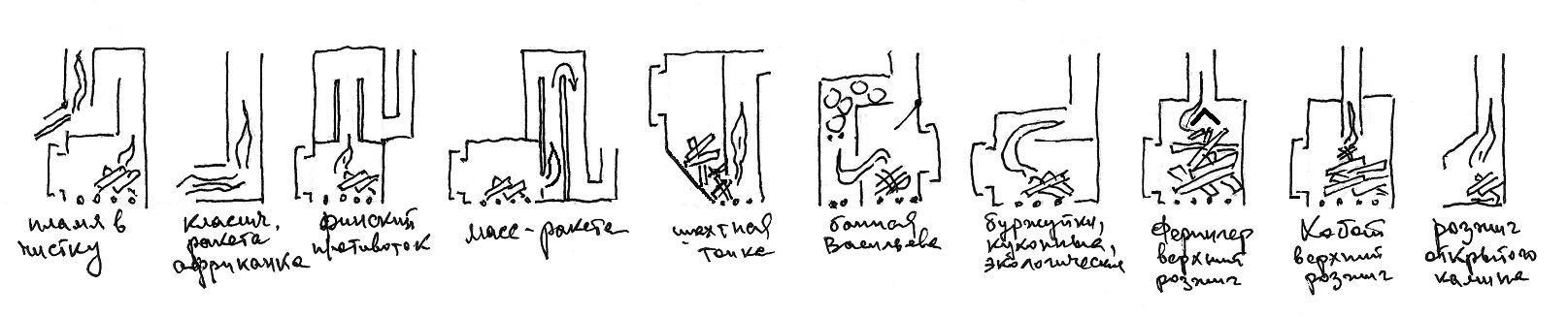

Огневые каналы издавна встречаются в бытовом печестроении.
Пламена в печных каналах традиционно используются истопниками для первичного нагрева трубы при розжиге печей с помощью бумажного фитиля-жгута в дверке чистки под трубой, а также на поверхности камней в банной каменке (или в специальной предтопки на лучине). Фактически по этому принципу работают и классические кулинарные ракеты-африканки.
Огневым каналом иногда считают и стояк в финских противоточках (рис118е https://health.totalarch.com/bathhouse/5/7/5 ), который скорее относится к беспламенным жаровым дымовым каналам (как у паровоза жаротрубные дымогары).
Близок по идее и конструкции и кирпичный райзер в масс-ракетах.
Огневой канал есть и в шахтных дровяных топках (преимущественно для котлов) и в банной печи Васильева (в виде "реактора").
Без горизонтального огневого канала не могут эффективно работать дровяные кулинарные плиты. При теплоизоляции огневого канала достигается повышенная экологичность подовых европечей.
При верхнем розжиге дров топка фактически порой перестает быть местом первоначального горения пирогазов - печи Ферингера стартуют с пламенем в канале (также как и хоботная топка).
В классических открытых каминах удачный бездымный розжиг невозможен без пламени в восходящем канале.
 Размер файла:  138.54 КБ
 Просмотров:  184 раз(а)

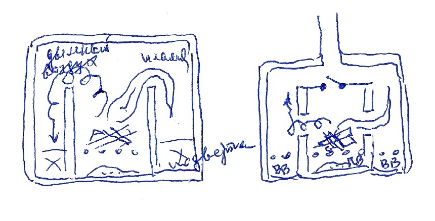

Сообщения: 6395
СообщениеДобавлено: Сб 21 Сентябрь 2024, 21:40 Ответить с цитатойВернуться к началу

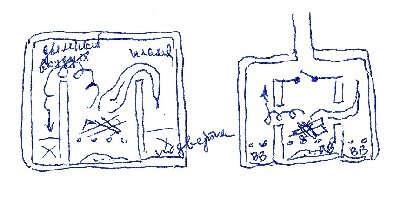

Vladimir-spb писал(а):
1. ПП (пламенное пространство) должно располагаться внутри топки...
2. ПП естественно имеет ограждающие конструкции , которые могут иметь форму канала , камеры или колпака, образуя огневой канал (камеру дожига, райзер, реактор ...)...
3. топка разделяется на топливник - газификатор и огневой канал.
Для меня это сложновато. Запутано. Особенно терминологически.
Но чувствую, что как и прежде, Вы предлагаете отказаться от топок в виде простейших "ящиков или бочек".
И перейти к сложным фигуристым комбинациям огражденного "искривленного" пламенного пространства в топках, содержащих топливник, порт, райзер и еще, наверно, огневую зону до верха печи...).
По такому подходу уже есть темы про "длиннющие" топки.
Остается разъяснить печникам и истопникам, что со всем этим делать.
В этой теме подход банален - традиционные топки и дымовые каналы остаются незыблемыми.
Пусть топка остается прежней со своими дедовскими стенками, перекрытиями, футеровками, подами, решетками, подачами воздуха, хайлом...
Но вот первый дымовой канал, обычно называемый жаровым, назовем огневым, имея в виду, что истопник может (или хочет) попасть в режим, когда в канал устремляется пламя.
А пламя горит в полости (топке) иначе, чем в зауженным канале.
И даже горячие газы в полостях поднимаются (всплывают, восходят) иначе, нежели в каналах (в первую очередь из-за турбулентности в топке и ламинарности в каналах).
Место "ведомственного водораздела" топки и канала - это хайло (порт, окно, устье).
Хайло - это место заужения.
Если пламена не достигают хайла, то в жаровой канал беспрепятственно устремляются все летучие - и продукты сгорания в языках пламени (в факелах), и остаточный воздух, и копоть (белый дым - туман сконденсировавшихся маслянистых пирогазов с нагреваемых, но не горящих поверхностей поленьев), и чад (сизый дым - туман сконденсировавших смолистых пирогазов с обугленных поверхностей поленьев), и неконденсированные пирогазы. Все это смешивается (без гарантий на реакции окисления и горения) и поступает в конвективку.
Если же пламена устремляются в хайло, то открывается возможность сгорания сконденсированных и несконденсированных пирогазов в горячих зонах пламени даже при невозможности воспламенения газовых смесей по концентрационным причинам (так, окись углерода не может гореть самостоятельно при концентрациях в воздухе менее 12%об).
Если же за хайлом находится не канал, а полость (обычно называемая камерой дожигания), то пламя приобретает вид пламенной горелки. При этом в камере дожигания (например, в хлебной камере) могут возникать объемные всполохи горения смесей пирогазов с воздухом (но не окиси углерода по выше указанной причине).
 Размер файла:  165.1 КБ
 Просмотров:  157 раз(а)

Сообщения: 6395
СообщениеДобавлено: Вс 22 Сентябрь 2024, 11:48 Ответить с цитатойВернуться к началу
alarin писал(а):
Если топку оставить прежней дедовской и использовать в ней жаровой канал, то как минимум к нему следует подвести свой вторичный воздух и предусмотреть эффективный узел смешения воздуха и дымовых газов.
Если топку оставить "дедовской", то зачем вводить ВВ - там и так двух-трех кратный запас воздуха (его снижать надо, а не повышать).
А если и вводить ВВ на случай подкладки или обрушения дров, то не в жаровой канал...
Опять тема стала традиционно растаскиваться в стороны.
Можно подумать, что у Владимира СПб не жаровой канал, а огневой?
Есть у него хоть пламя в "райзере"?
 Размер файла:  402.8 КБ
 Просмотров:  125 раз(а)

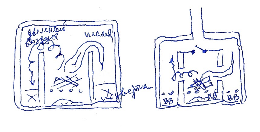

Vladimir-spb
Сообщения: 1502
Регион: S-Pb
СообщениеДобавлено: Вс 22 Сентябрь 2024, 12:03 Ответить с цитатойВернуться к началу
Проблема в том , что все эти "бочки и ящики" имеют и порт и райзер и все прочие атрибуты хорошей топки. Конечно если мы об удачных топках говорим. Посмотрите на схемы печей прошлых лет. Вы там все эти вещи увидите. Есть правда одно существенное отличие.. Тогда не были доступны современные материалы, которые сейчас позволяют делать топки намного более совершенными.
Юрий Михайлович.. Вы опять выносите огневой канал из состава топки. Если есть огонь в канале, то там идут реакции в факеле . Значит там топка, а не часть "надтопочной конвективной системы". Расматривать процессы в огневом канале нужно только в связке со всеми процессами в топке. Согласитесь, что в канале будут происходить различные вещи в зависимости от соотношения воздуха и горючего газа, от скорости движения газа, от температуры. А эти все параметры определяются в нижней части топки в зоне газификации
Если пламена не достигают хайла, то шансов на горение за хайлом уже нет. И тогда канал из огневого превращается в дымовой. Тут согласен с Вами полностью. Но если это восходящий канал (райзер), то он продолжает выполнять важные функции по эвакуации продуктов сгорания из топки, создавая требуемую для нормальной работы топки тягу. А вот в схемах без райзера , таких как Степанова-Браббе, колпаки , горизонтальные камеры дожига , реакторы и т.д, не обеспечивается локальная требуемая тяга. Пока дымовая труба не прогреется и не обеспечит тягу по всему тракту, топка нормально работать не может. А раз так, не может прогреть трубу. Получается замкнутый круг. А при наличии райзера все происходит автоматчески.
Если в хлебной камере наблюдаются всполохи горения, то это означает только то , что топка работает плохо. Всполохами хлебную камеру не нагреть вообще. Требуется устойчивый огневой процесс , что бы ХК нагреласть достаточно.
 Размер файла:  192.11 КБ
 Просмотров:  158 раз(а)
Vladimir-spb
Сообщения: 1502
Регион: S-Pb
СообщениеДобавлено: Вс 22 Сентябрь 2024, 12:07 Ответить с цитатойВернуться к началу
Можно не только подумать, но и увидеть. Жаль что сегодня уже протопил печку., мог бы фото сделать. Но и без фото понятно , что если уровень слоя дров близок к перекрытию топливника, то основной огневой процесс уйдет дальше в райзер
Так ведь постулат был, что пламя выходит в канал. А раз оно туда выходит , то следует туда и Воздух вторичный давать. Опять же если оно туда выходит, то воздуха в этот момент в топочной зоне не хватает. Даже если в остальное время его там избыток. Вот, как подать ВВ и только в нужное время это уже другой вопрос. Так, что все по теме, без всяких ракет. А если какие совпадения получаются, так то просто причинно следственная связь...
