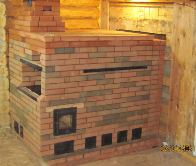

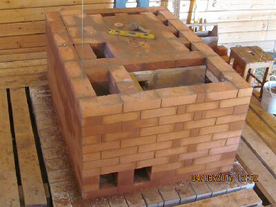

Давно зрела тема в защиту конструкции печи Русская Теплушка, наконец выкладываю свои соображения.
То что в бесчисленных книжках приводится, к применению не годится. И Теплушка Бацулина, которую слепо веря сложил камчадал, как оказалось, путь в тупик, хотя и не безнадёжно, судя по информации.
Я же, зажатым в обстоятельства при строительстве своего дома, скомпоновал Теплушку более компактно, но сохранил принцип Теплушки - сжигание топлива в обычном топливнике под плитой, сохраняя горнило русской печи, как камеры дожига, и прогрев подпечья, обеспечивая отопительные функции печи. Печей данной конструкции сложено множество, и отзывы пользователей положительные. Данной компоновки Теплушки, я нигде не встречал, осторожно предполагаю, что я первый.
 Размер файла:  257.14 КБ
 Просмотров:  147 раз(а)
 Размер файла:  124.37 КБ
 Просмотров:  124 раз(а)
 Размер файла:  175.84 КБ
 Просмотров:  107 раз(а)

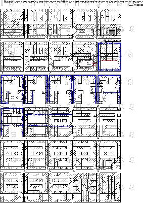

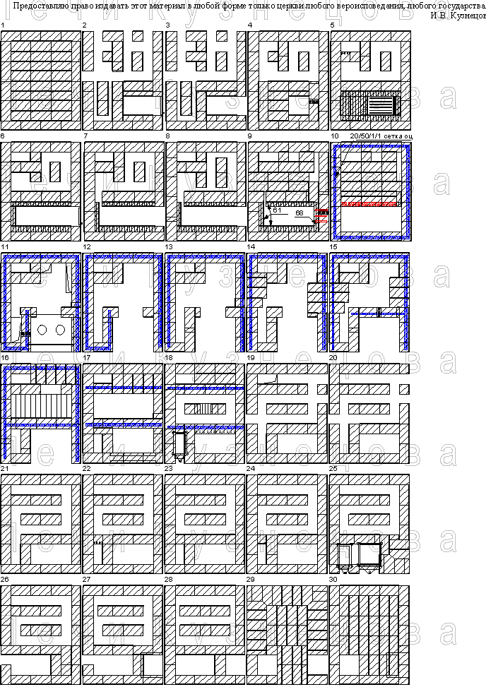

Напоминает РТИК3 (4х5), только чуть побольше.
 Размер файла:  57.56 КБ
 Просмотров:  177 раз(а)

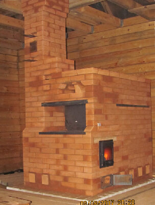

Нет, РТИК не то...моя компоновка другая. Вот нутро...И ещё...Летний ход проще - в верхней части свода , и без этих излишеств книжного варианта.

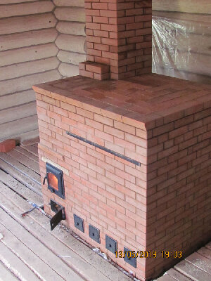

У меня конечно теплушка ближе к книжным вариантам , похожа на теплушку Подгородникова номер 2 только размером 6х8 кирпичей , чтобы лежанка полноценной была. Очень доволен ей , шестой год меня радует . Так что теплушка - очень достойная печь !
