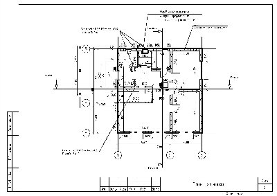

Доброго дня уважаемые печники!
Поставил в 23г коробку брусового дома 9х9 в пригороде Иркутска.
В следующем году планирую строить печь своими руками, по экономическим причинам. Опыта нет. Выбрал печь Школьника ПТО-6000, добавил футеровку. С учетом, что во всех помещениях будут конвекторы, и в части теплый пол, печи должно хватить. Потолки около 3м. Дом будет ПМЖ. Прошу покритиковать моё творчество, или может выбор печи.

Судя по плану дома, печь будет отапливать максимум 4 помещения, а не все 9.
И поэтому её необходимая мощность завышена - даже если не считать конвекторов и тёплого пола... а с ними тем более.

Делал расчет теплопотерь дома, получалось около 7,5кВт. У ПТО-6000 при двухразовой топке в сутки теплоотдача 6кВт. При одноразовой 3,5кВт. Печь будет отапливать помещения 1,3,6,7,8,9. Конвекторы с настройкой по температуре будут в помещениях 2,7,8,9. Их роль при длительном отсутствии не дать заморозить дом. Теплый пол теперь думаю делать только в 1,4,5. Учитывая всё это, вроде не избыточна по мощности печь
7,5 кВт/ч на общую площадь чистого пола в свету 67,86 кв. м - это больше 110 Вт/кв. м/ч... не вникая в пироги утеплителя, можно сказать, что эта цифра означает утепление даже хуже того, что обычно принималось за худшее при советской власти, а именно 100 Вт/кв. м/ч... а для Иркутска это странно тем более, ибо современный стандарт для индивидуального домостроения - порядка 75 Вт/кв. м/ч.
Говоря проще, самые большие теплопотери дома, который утеплён приемлемо - это потери на согревание входного вентиляционного воздуха.
Лучше изначально рассчитывать либо на одну, либо на две протопки в сутки, и обычно рассчитывают на две в установившийся холодный сезон, и только в межсезонье выкручиваются по ситуации, но это выкручивание всегда означает неоптимальный режим работы печи.
Как я уже писал выше - в реале не более четырёх, а именно 3, 8, 9 и 7.

Спасибо за ответ Vad. Сделал расчет теплопотерь ещё раз. Расчет не учитывает что стены из бруса имеют пазы, потолочные балки более теплопроводны чем опилки. Думаю реально будет на 5-10% выше.

Однако имейте в виду, что самостоятельный расчёт теплопотерь - это лотерея.
То есть можно попасть и в десятку, и в молоко.
Поэтому обычно даже опытные архитекторы предлагают заказчикам проектов индивидуальных домов более-менее стандартные конструкции стен, потолков, полов, окон и так далее, то есть такие "пироги", которые давно проверены в плане реальных, а не теоретических теплопотерь.
Однако и без всяких расчётов, и даже без всякого опыта можно сказать, что стены из дерева толщиной 20 см и больше ничего - для Иркутска слишком холодны...
