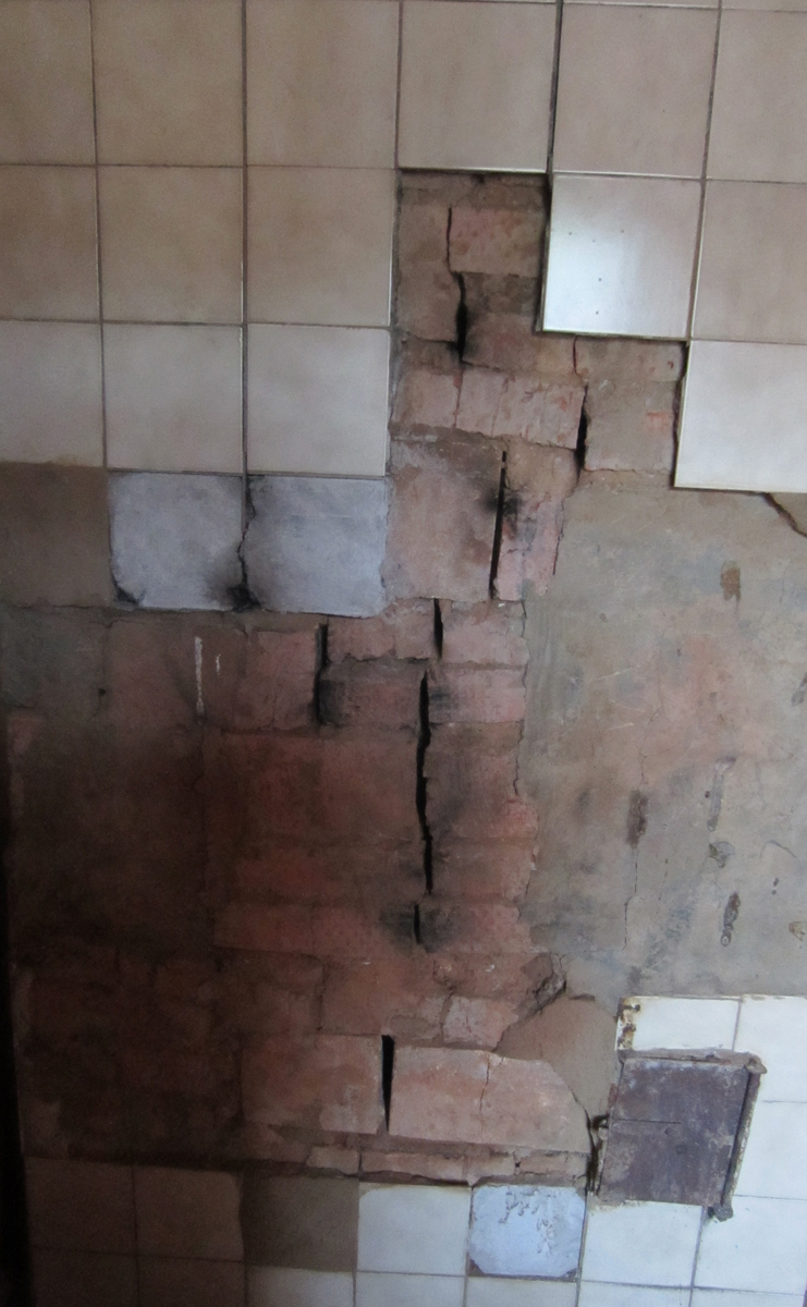

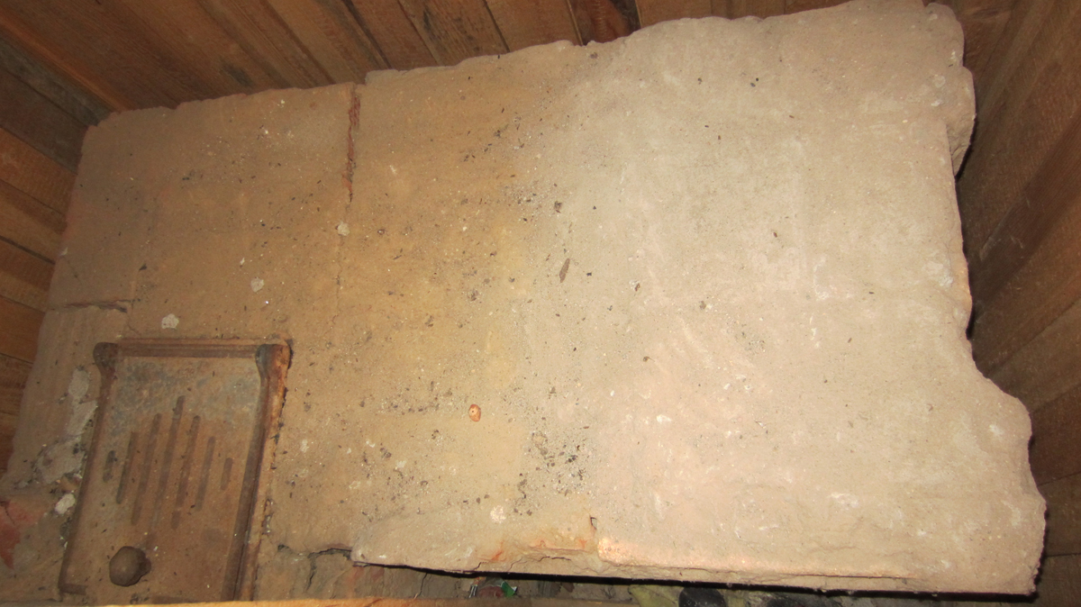

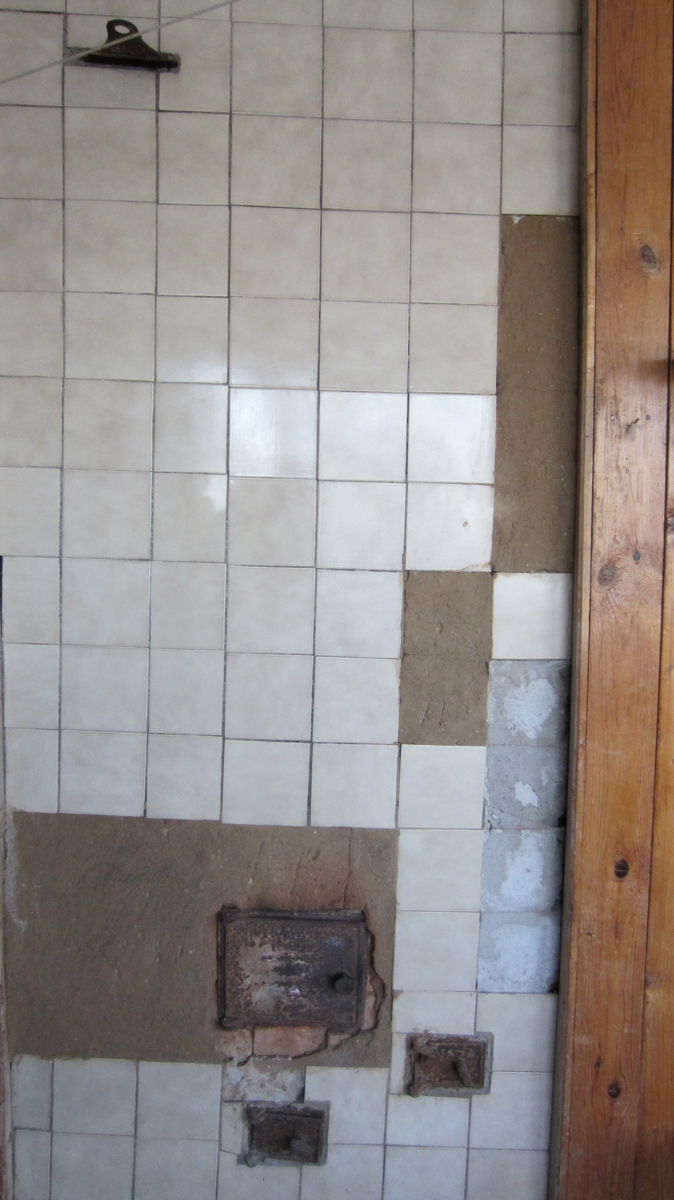

Здравствуйте, уважаемые мастера! Купил дачу с печкой, которая расположена в простенке по центру дома. Передняя сторона печи выходит в прихожую, задняя сторона в комнату. Затопил, тяга есть, но через некоторое время пошёл дым в комнату. Ободрал часть плитки на задней стороне печи, сквозные щели толщиной с палец. Можно ли отремонтировать эту печь или нет?

Верхняя часть печи - поворот на 90 град. - асбестовая труба

Собственно, многое прояснилось...
ПТО 4х2 с поперечной топкой не футерованной.
Зауженный хайло-ДК первый подъёмный не футерованный перекаливает кирпичи (некоторые на ребро! Shocked ) что и привело к разрушению швов ГПР и кирпичей. Sad
Ремонт путём сноса и переделки...
Вероятно - с заменой трубы на пожаробезопасную.
Успехов!
Да верно -полная замена . Рассуждать здесь нечего. Но ещё проблема хорошего честного и порядочного печника найти. А не рвача на крутой иномарке -который зарядит столько , если не больше -сколько стоит сам дом с печью. В СНТ И ДЕРЕВНЯХ НИКТО НЕ ХОЧЕТ РАБОТАТЬ -им мажоритарных заказчиков подавай.

Ремонтировать такую можно, но проще новую построить.

Капитальный ремонт дешевый не бывает, новую только кладка, а тут надо выпилить весь кариес, не менее 50%кладки. Лепилы - согласен, замазали, типа ремонт сделали, бабла срубили и потерялись...

Полностью согласен. Капитальный ремонт таких печей дороже строительства новой печи. Это если качественный ремонт -а не создание видимости ремонта.Ремонт -это по сути реставрация. А реставрация нужна для музейных ценностей, сохранения чего то для истории для будущих поколений. А реставрировать халтуру -это мошенничество.
