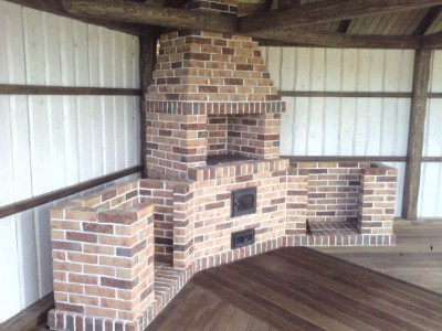

Делал летом барбекю с Робена сначала по привычке ложил на тонких швах заказчик говорит не смотрится искал армартурку с палец (1-1.2 см) втыкал в швы потом прошел с пистолетом (белая затирка)!!!
СообщениеДобавлено: Чт 5 Апрель 2012, 20:33 Ответить с цитатойВернуться к началу
Столешниц из мрамора не хватает позже привезли

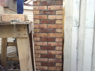

СообщениеДобавлено: Чт 5 Апрель 2012, 20:39 Ответить с цитатойВернуться к началу
Во нашел швы на коренной трубе .А лучше работать без посредников или брать большой аванс вперед, наконец поставить в трубу стекло или взять в руки кувалду и разломать все на хрен чтоб некому не досталось -ЕСЛИ НЕ ЖАЛКО!!!
