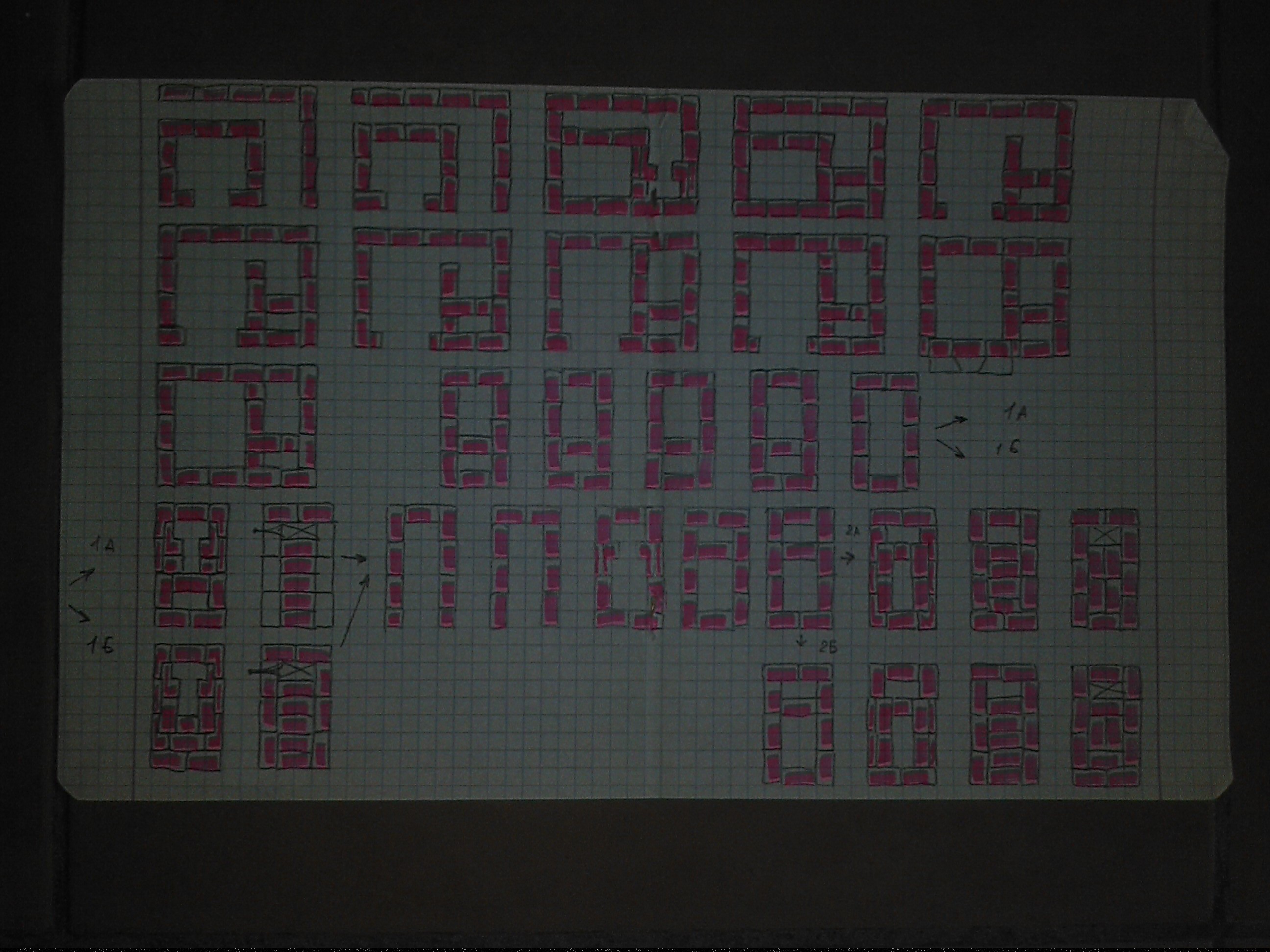

alexv03
Зарегистрирован: Вс 29 Апрель 2018, 22:22
Сообщения: 46
Регион: РМЭ
Добавлено:
Вс 21 Июль 2019, 12:14
Добрый день, покритикуйте, пожалуйста порядовку.
скетчапом пользоваться не умею и, наверное, не пригодится попробовал, чтоб понагляднее было хоть и на бумаге...
Топочная дверца 28,5 (горизонтальный) на 32,5(вертикальный).
Большая, поэтому труба "в кирпич"
От теплообменника в первый колпак пока не отказался...или, лучше, во второй планировать? Поэтому его пошире нарисовал.
Самому варианты под литерой Б больше нравятся (1Б один дымоход в нижней части случайно "мазнул")
Крестами обозначены задвижка летнего хода и трубы
Топливник сделаю из шамотного кирпича, пока не стал перегружать рисунок, потом перенесу с черновика
Заранее спасибо

Вт 23 Июль 2019, 01:03
Неужели все настолько идеально получилось?
Добавлено:
Вт 23 Июль 2019, 08:35
| alexv03 писал(а): |
Неужели все настолько идеально получилось?  |
Скорее наоборот.
alexv03
Сообщения: 46
Регион: РМЭ
Добавлено:
Вт 23 Июль 2019, 10:28
| Шура писал(а): |
| alexv03 писал(а): |
Скорее наоборот. |
Дак сказали бы, что не так, в чем ошибки...
