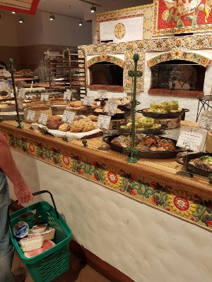

Здравствуйте, ищем мастера для фигурной штукатурки русской печи, сама печь в Туле, Пролетарский район.
Термостойкое покрытие нужно и в некоторых местах будут пояса из изразцов.
Аналог, хотим такое же у себя
 Размер файла:  224.77 КБ
 Просмотров:  413 раз(а)
