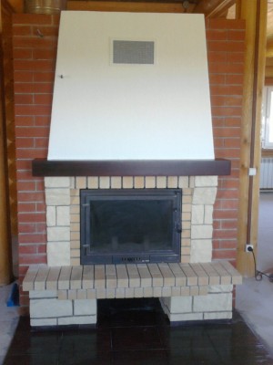

Сообщения: 1344
СообщениеДобавлено: Вт 3 Август 2010, 21:37 Ответить с цитатойВернуться к началу
mishanina писал(а):
обычный печник врят ли соберет такую конструкцию.
Вот что получилось, Smile собирал обычный печник.
 Размер файла:  168.53 КБ
 Просмотров:  1871 раз(а)
