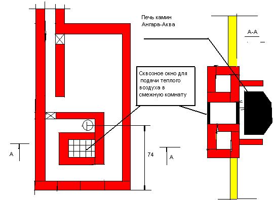

Уважаемые специалисты.Подскажите пожалуйста,будет ли работать подобная система.Приобрели печь-камин Ангара-Аква.Нужно отопить 36м кв внизу.и 27 на верху.Мощность. печи-9кв+9кв-теплообменник.С помощью печи думаем нагревать теплоноситель,а поддерживать электро котлом-1.5-2кв.хотим пристроить к ней кирпичный тепловой щиток больше для красоты и как пожарную стену.Ну и может удастся и снять немного тепла в смежную комнату.В щитке прямо за задней стенкой ангары думаем сделать окно,для прохода теплого воздуха.Как5 вы думаете.Работоспособна ли система.
 Размер файла:  28.88 КБ
 Просмотров:  1602 раз(а)
СообщениеДобавлено: Пн 31 Октябрь 2011, 20:23 Ответить с цитатойВернуться к началу
Схема щитка работоспособна.
Схема конвекционных потоков от топки будет работать в том случае, если организуете закольцованность тепловых потоков между комнатами, например, сделав дополнительные отверстия в перегородке в верху с угла комнаты. В противном случае только прогрев излучением.

Для ангары-аква, щиток противопоказан...

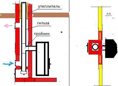

СообщениеДобавлено: Пн 31 Октябрь 2011, 22:51 Ответить с цитатойВернуться к началу
причина?
При такой схеме, совмещаются недостатки кирпичной и металлической печей. Основные недостатки это: неизбежное сажеобразование в щитке, слабый(недостаточный) нагрев щитка при одновременном перегреве "ангары", необходимость регулярной чистки щитка.
На мой взгляд, т.к. "ангара", имеет явно избыточную мощность для данного помещения, есть смысл подключить "ангару" к коренному гильзованному дымоходу(2х2кирпича), а пространство между гильзой и кирпичём использовать как конвекционный канал(закрываемый.)

Очень интересная идея.А на второй этаж так тоже ведь можно тепло подать.?И можно ли выложить трубу кирпичом на ребро.Но все же, поясните пожалуйста, в чем отличие ангары со щитком ,от кухонной кирпичной плиты, пристроенной к такому же щитку.Которая много лет стояла у нас, и которую недавно снесли,за ветхостью.Почему должна образовываться сажа.Кто пользовался ангарой говорили,что Сэндвич снаружи нагревался так,что можно было обжечься.

Только не ставте пластиковых вент-решоток и будте готовы к запаху выгораемой пыли, когда сажа во вставке загорится.
СообщениеДобавлено: Вт 1 Ноябрь 2011, 21:28 Ответить с цитатойВернуться к началу
верамихайловна писал(а):
...А на второй этаж так тоже ведь можно тепло подать.?И можно ли выложить трубу кирпичом на ребро..
Можно, но тепла будет очень мало.
На ребро можно только если труба будет гильзованная.
...Но все же, поясните пожалуйста, в чем отличие ангары со щитком ,от кухонной кирпичной плиты, пристроенной к такому же щитку.
Ангара-аква, основную теплоту от сгорания дров, отдаёт примерно поровну, в водяной контур и на конвекционную составляющую с поверхности. Для дополнительного теплоёмкого щитка, тепла уже нет, только для нормальной работы утеплённого дымохода.

А как же тогда сэндвич так сильно нагревается.А если в предложенном вами варианте на одну из секций трубы надеть экономайзер.Теплосъем увеличится должен.
СообщениеДобавлено: Вт 1 Ноябрь 2011, 22:16 Ответить с цитатойВернуться к началу
Насколько сильно? Нагретая до 90-100* металлическая поверхность уже будет обжигать...
Для нормального нагрева кирпичного массива дымом, температура дыма должна быть 400-600*.
Голая гильза в кирпичном кожухе, как раз и будет являться достаточным экономайзером, причём регулируемым.

Итнтересное решение. Где-то в форуме уже похожее читал. Там отопление второго этажа так делали.
В жизни видел два варианта:
1. Каминная вставка, вокруг из кожуха (облицовки) вент отверстия на второй этаж. При топке сильно ощутимо поступление горячего воздуха.
2. К котлу кчм пристроили щиток. А в нем замурованы крадратные вертикальные трубы из жести. Только человек проложил ещё слой кирпича между дымовой трубой и жестяной (дым-труба железная-кирпич-труба жестяная-комната). Не грет практически вообще.
Здесь если сделать кирпичный каркас поболее, и не по одному отверстию а по два?
СообщениеДобавлено: Чт 3 Ноябрь 2011, 18:29 Ответить с цитатойВернуться к началу
Вам нужен кирпичный щиток с оборотами и ходами зима-лето.Ничего сложного нет.Но помниите что от жел. печи сильная тепловая радиция и он пожароопасен.

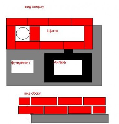

СообщениеДобавлено: Вс 6 Ноябрь 2011, 17:07 Ответить с цитатойВернуться к началу
Валентин Стрибук писал(а):
Делайте смело ваш отопительный щиток. У меня огромный опыт кирпичных аккумуляторов тепла, посмотрите варианты на моём сайте.
Почитайте мой подробный анализ здесь http://www.forumhouse.ru/forum31/thread117265.html в открытой мной теме "кирпичный аккумулятор тепла".
Скажите, пожалуйста,делали ли вы щиток для железных печей с водяным контуром.И второй вопрос можно ли сместить щиток относительно фундамента. как показано на рисунке.
 Размер файла:  16.48 КБ
 Просмотров:  1267 раз(а)
Валентин Стрибук
СообщениеДобавлено: Вс 6 Ноябрь 2011, 21:11 Ответить с цитатойВернуться к началу
1. Не делал. Спрямлённый канал можно включить в любой момент.
2.Частично можно вывесить на уголках.
