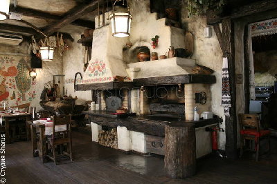

Русские печи. (Они же украинские повторяюсь)
Хотелось бы увидеть, что делают в этом стиле коллеги печники.

Александр, а почему русские (украинские).
Такую упрощенную конструкцию (горнило) ставят не только в России и на Украине, но и во Франции .. или Америке.
Так их что, так же называть по имени страны установки или русские ?
Может есть какое то упрощенно-усредненное название такому очагу, например, хлебная печь (камера).
СообщениеДобавлено: Пн 26 Июнь 2006, 08:39 Ответить с цитатойВернуться к началу
Для нас (печников и специалистов) наверное неправильно называть русские, украинские и т.д. Согласен. Просто я привык к "русским" или по последним работам "украинские".
СообщениеДобавлено: Пн 26 Июнь 2006, 08:44 Ответить с цитатойВернуться к началу
как бы, один из главных атрибутов русской печи - лежанка,
а таковой в конструкции нет
СообщениеДобавлено: Пн 26 Июнь 2006, 08:45 Ответить с цитатойВернуться к началу
Это ресторан
СообщениеДобавлено: Пн 26 Июнь 2006, 08:48 Ответить с цитатойВернуться к началу
просто хочется определиться в названии конструкции очага:
- русская печь - горнило, хайло, шесток, лежанка
- хлебная печь (камера) - горнило, хайло, шесток
- или какое третье нименование
СообщениеДобавлено: Пн 26 Июнь 2006, 08:50 Ответить с цитатойВернуться к началу
Наверное правильнее "хлебная печь"

Вид печи слева. Наверху люк для обслуживания дымохода.
СообщениеДобавлено: Ср 7 Март 2007, 18:38 Ответить с цитатойВернуться к началу
Печь в действующем ресторане (куда А. Ищенко не хочет зайти перекусить) под дубами.
В ресторане всё натуральное, кроме дубов...

Красиво- открытый шесток.
А какая минимальная высота трубы должна быть у печи с открытым шестком? У кого какой опыт?
СообщениеДобавлено: Сб 28 Апрель 2007, 10:52 Ответить с цитатойВернуться к началу
На повестке дня ещё одна печь (Русско-Украинская). Сделаю в том же стиле с открытым шестком. Проект готов, осталось начать...
СообщениеДобавлено: Вт 19 Июнь 2007, 22:15 Ответить с цитатойВернуться к началу
Дымоход диам. 300 мм. метра 4. А в ресторане конечно больше непомню уже метров 20

Дымоход длиной 25-28 метров.
Михаил Маркин
Сообщения: 606
Регион: Владимир
СообщениеДобавлено: Вс 21 Октябрь 2007, 19:16 Ответить с цитатойВернуться к началу
Саш, дымосборник как крепил? металлоконструкция? али как? Question
