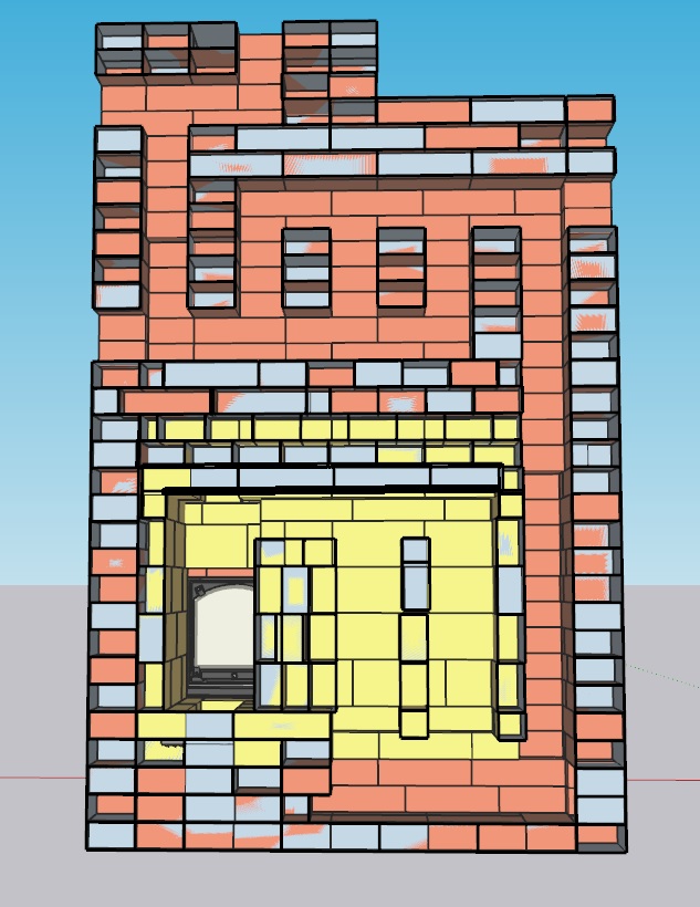

Доброго времени суток!
Чуть более 20 лет назад на даче,в рубленном доме 6х6м,по порядовке из книги А.М.Шепелева "Кладка печей своими руками" ,была сложена "отопительная печь с отдачей 2400ккал/ч".Клал печь знакомый умелец широкого профиля,помогавший со строительством дома.Топка не футеровалась,ибо "тебе это не надо,ты же дровами будешь топить".Не обошлось без некоторых не совсем приятных моментов.
Как бы там ни было,но с ранней весны по позднюю осень мне было тепло.
В этом году ,осматривая печку,увидел что кирпич в топке начал разрушаться.Зачистил эти места и замазал смесью Терракот до 1400град.Какое-то время печка еще погреет дом по выходным.Сезон закрыл,до весны пользоваться ей не планирую.
Взвесив все решил не ремонтировать старую,а сложить новую печь.
Выбор пал на печь-камин 3.5х5 кирпичей.Фундамент под нее надо будет чуть расширить,но это сделать не проблема.Ну и пусть будет с приятным бонусом в виде хлебной камеры.
В инете были взяты два проекта от одного автора,из них сделал наброски своей будущей печки.За ошибки,а они гарантированно есть,сильно только не ругайте... Саму кладку буду перерисовывать,как со SketchUp до конца разберусь.
В месте выхода газов в каналы у оригинала должны быть отражатели из нержавейки.В моих набросках они заменены полосками шамотного кирпича,подвешенными на нихромовой проволоке.

Фото печи, что убирать будете покажите.
И план домика с печкой тоже.
Это дача?
Труба по центру сверху выходит. Не хорошо.
Труба сендвич от печи начнется или кирпич?
Где зазор от шамота до красного на расширение вверх?
А не проще будет топку, опускные, подъёмные из шамота сделать при такой ширине печи. Будет большая теплоёмкость шамотного ядра.
Шамот на ребро лучше.
Если это дача, то зачем такой монстр нужен.
Такая печь на зиму рассчитана.
И главное - весь кирпич приблизительный в проекте.
В реале всё разойдётся.
Советую кирпичи, швы, зазоры делать строго натуральные в размерах.

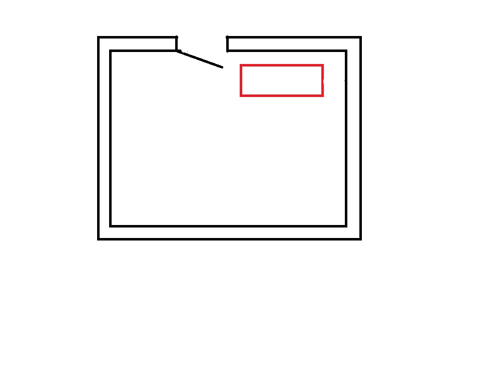

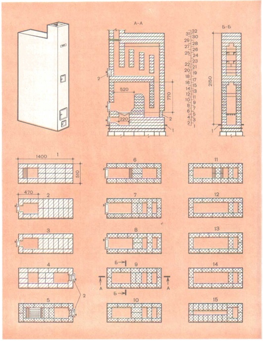

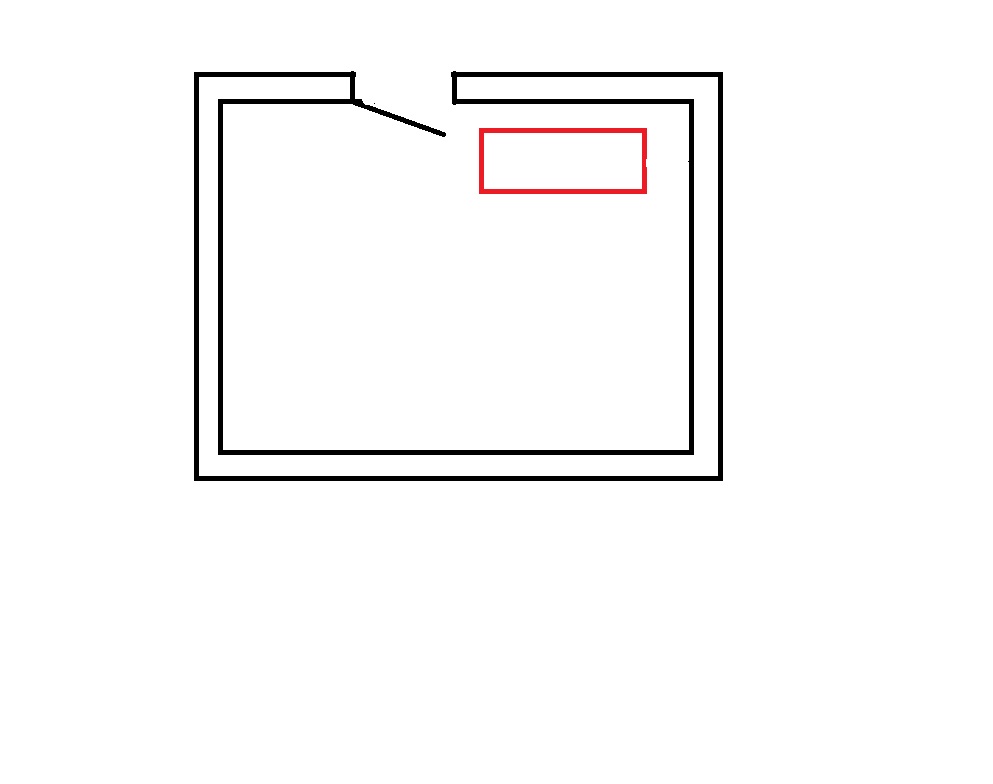

tuomob,это дача.В планах подготовить ее для постоянного проживания до -10град.
Фото печи нет,но прикреплю скрин из книги.Кирпич печной,за давностью не помню какого завода.
Фото нет,я скрин из книги прикреплю.
Печь отстоит от стен на 1м.Ширина печи 2.5 кирпича вместо двух.
Топка обращена к стене... Зачем?А это чтобы тебя дверью не зашибли когда дрова будешь закладывать!
Можно было бы и топку выложить шамотом,и дверку перенести с торца на боковую стену.Но не лежит душа к подобной переделке.
Это даже не проект,а набросок.Мне проще в Инвенторе все это нарисовать и собрать,со СкетчАп никак не разберусь.
Спасибо за подсказки!
Pe4nik,на тот момент интернетов у меня не было,только книжка и знакомый умелец.
 Размер файла:  28.19 КБ
 Просмотров:  162 раз(а)
 Размер файла:  131.96 КБ
 Просмотров:  214 раз(а)

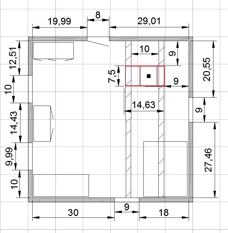

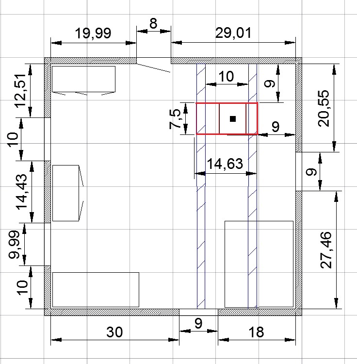

План покажите с точными размерами, окнами, перегородками и пр..
Александр Б.
Зарегистрирован: Чт 24 Октябрь 2024, 20:32
Сообщения: 16
СообщениеДобавлено: Вс 3 Ноябрь 2024, 23:24 Ответить с цитатойВернуться к началу
tuomob,по теплоотдаче имеющаяся в самый раз.Просчитывал ее как в книге написано.
План нарисую.Да там,собственно все просто.Сруб 6х6м,одна комната без перегородок,дверь 80х200,2 окна 90х120 - 2шт,100х120 - 2 шт.
Высота потолка 245см.

Второй ярус (колпак) - рассечки вертикальные (подвёртки), нарисованы безграмотно Sad
Прогар/ЗЛХ лишними не были бы.

План дома.Чтобы на скрине были видны размеры пришлось делать в 1:10.Размеры,как и положено в строительстве,в сантиметрах.
Синим обозначил балки перекрытия между 1 и 2 этажом.
tuomob Да,топочная дверка излишне огромная.ДТГ-8ВС Онего-2 туда просится.
Андрей_Алексеевич,как понимаю это про имеющуюся печь.Ну уж что получилось... С опытом пришло понимание,потому и задумался о другой печи.

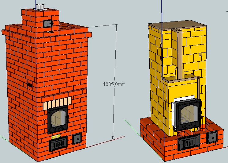

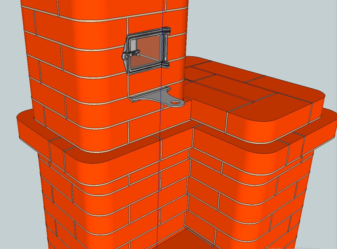

Вот для примера печь симметричная 3,5-4,5 с топочной дверкой ДТГ8.
Топка полуПодовая для готовки еды.
ХК не нужна, только удорожает сильно печь.

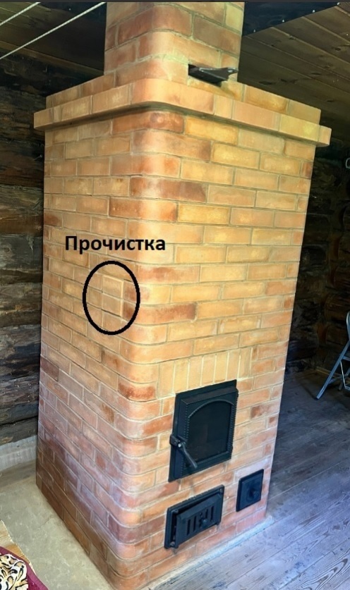

А вот ещё проще. 3,5-3,5 с шамотным ядром до самого верха.
Сейчас эксплуатируется в режиме ПМЖ примерно той-же площади. Человек очень доволен и готовит в печи.
 Размер файла:  162.96 КБ
 Просмотров:  176 раз(а)
Сообщения: 2378
СообщениеДобавлено: Пн 4 Ноябрь 2024, 20:57 Ответить с цитатойВернуться к началу
Вот фотка последней печи.
Домик бревенчатый.
 Размер файла:  143.35 КБ
 Просмотров:  166 раз(а)

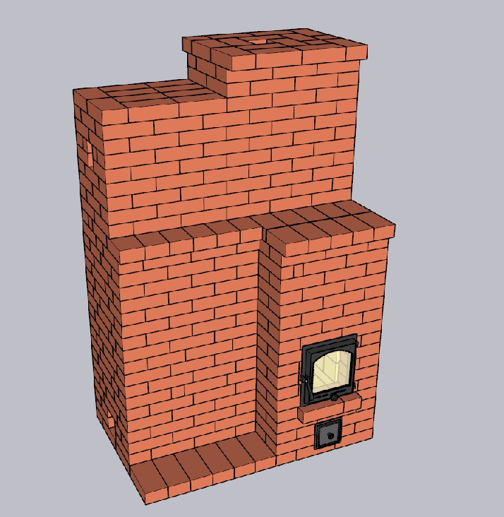

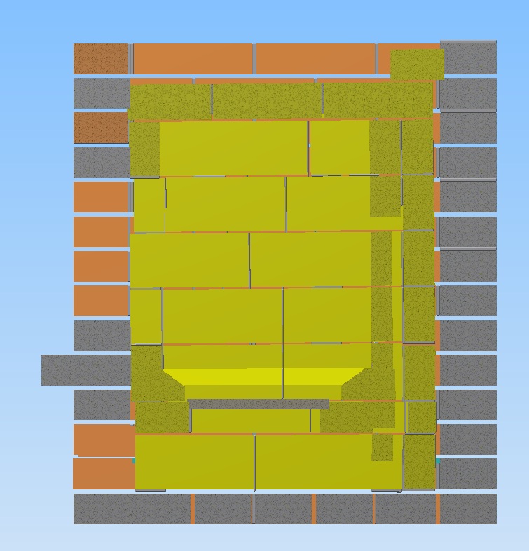

СообщениеДобавлено: Сб 18 Январь 2025, 20:09 Ответить с цитатойВернуться к началу

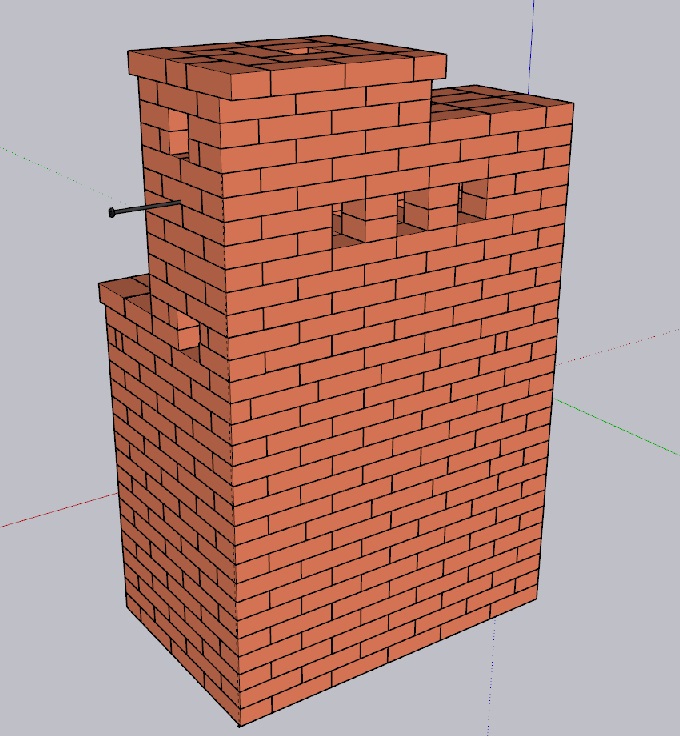

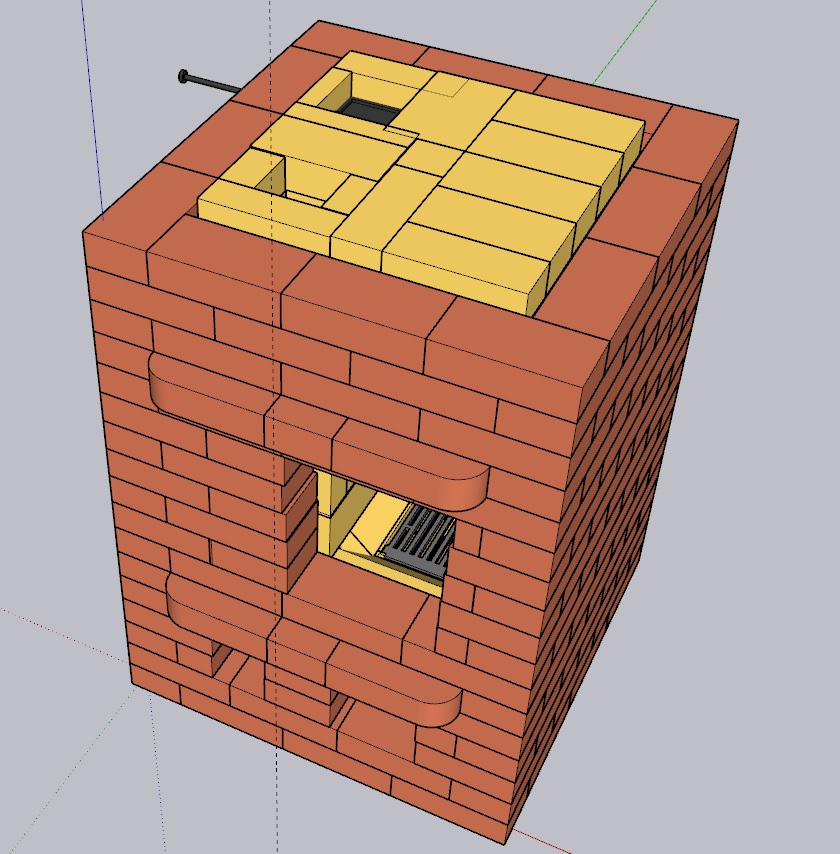

Набросал в SketchUp вариант без хлебной камеры и чуть поменьше.Складывать в нем кирпичики очень удобно,но все остальное... Crying or Very sad
Параллельно с этим тот же вариант был собран в более привычном Инвенторе.
Шамотное ядро из ША-5 с зазором 4мм.Перекрытие топки ШБ-94,поверх плиты ряд ША-5.
Наружная стена
из обычного прямоугольного кирпича с зазором 8мм получилась выше шамотного ядра на 12мм.
Но это просто компьютерная модель,в жизни будет чуть иначе.
Размер топки получился 508х249мм,высота от колосника до плиты перекрытия 590мм. Зазор между наружной стеной и шамотным ядром 10мм.
 Размер файла:  131.13 КБ
 Просмотров:  158 раз(а)
 Размер файла:  189.47 КБ
 Просмотров:  178 раз(а)

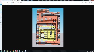

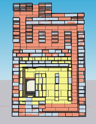

СообщениеДобавлено: Вт 27 Январь 2026, 10:55 Ответить с цитатойВернуться к началу

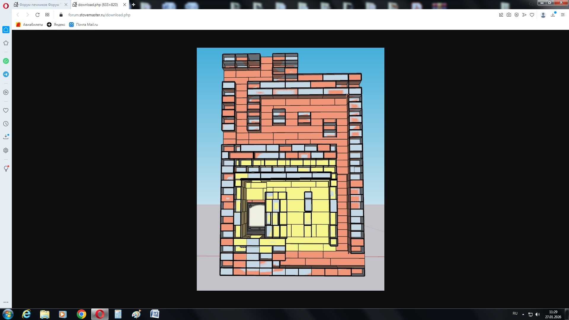

Что меня не устраивает в имеющейся печке? Придираться к тому что она сделана на кирпич шире не буду,я обычный пользователь.
1.Кирпич в топке начал крошиться.
2.Неудобное расположение топки.
3.Хочется топочную дверку со стеклом.
Со SketchUp так и не сложидась дружба.Потому кирпич и фурнитура взяты из скачанного в инете проекта.В размер кирпича изначально заложен шов 5мм. tuomob ,Ваши слова я услышал.Угол проекта до верха шамотного ядра,с четкими размерами кирпича и швами,был поднят в Инвенторе.Здесь же,просто уложил "кирпичики",даже не снимая фаску там где она должна быть.Это всего лишь 3D модель,на реальной кладке все будет,скажем так,чуточку иначе.
Развернул топку,слева от нее появилось свободное место.Сделал там второй опускной канал.Топка и опускные каналы футерованы шамотным кирпичом.Низ получился на полкирпича шире верха,поставил декоративную полочку.Верх рисовал с выходом на трубу как у имеющейся печки.Также добавил проемы для чистки каналов.Прогары в подьемном канале сделаны.
