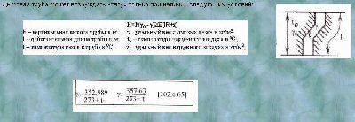

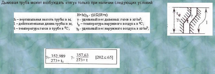

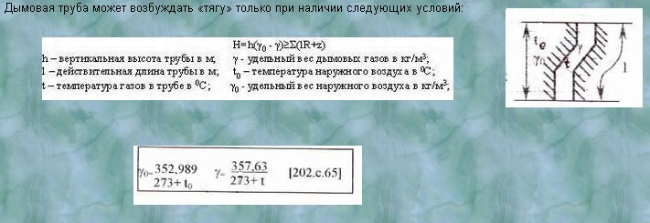

Читаем у С.Миркиса:
"ТЯГА – движение газов от топливника к трубе печи, происходящее за счет разницы температур выходящих из трубы дымовых газов и наружного воздуха. Нагретый воздух и газы, как более легкие, вытесняются по дымоходу вверх наружным (комнатным) воздухом, поступающим через поддувальную и топочную дверки, образуется тяга. Силу тяги можно увеличить, повысив температуру отходящих газов или увеличив высоту трубу. Однако и то и другое можно делать до определенных пределов. Наилучший путь для создания тяги – уменьшение сопротивления в системе дымообротов, при этом температура отходящих в дымовую трубу газов должна быть не ниже 120 град С. Высота трубы в 5-6 м от колосниковой решетки считается нормальной [38,с.29], [31,с.6]
Упрощенная теория дымовой трубы дана проф. К.Браббэ в «Руководстве по отоплению и вентиляции», изд.1928г.[168/10].
Дымовая труба может возбуждать «тягу» только при наличии следующих условий:
см. вложение 1
Отсюда следует:
1. Дымовая труба тянет тем лучше, чем она выше.
2. Труба тянет тем лучше, чем больше гамма0, то есть в зимнее время. при теплом наружном воздухе труба тянет хуже.
3. Тяга трубы увеличивается с уменьшением гаммы, т.е. с повышением температуры отходящих газов. Отсюда требование утеплять трубы.
4. В каждой печи имеют место восходящие и нисходящие токи. Последние действует против тяги трубы и благодаря их влиянию труба может отказаться работать. Это вредное влияние нисходящих токов при растопке устраняют поворотом переключающего клапана, открывающего выход дымовых газов прямо в дымовую трубу.
5. Если гамма больше гаммы0, то дымовая труба тянуть не будет. Это случается, например, летом, когда труба сильно охлаждается за ночь, а солнце рано утром нагревает окружающий трубу воздух. (Говорят: «Солнце сидит на дымовой трубе»). Меры: медленное и осторожное прогревание трубы.
6. Если ветер задувает в верхнее отверстие дымовой трубы, то действие ветра может превысить тягу Н, которая в таком случае, как выражаются «опрокидывается». Меры против этого явления: выведение трубы выше соседнего конька кровли, присоединение к трубе дефлектора (однако без уменьшения поперечного сечения трубы). Если открытый конец дымовой трубы лежит в «зоне повышенного давления», то никакой дефлектор не поможет. В таком случае тягу можно восстановить лишь выведением трубы выше соседнего конька.
7. Тяга трубы уменьшается при увеличении R и z. Поэтому труба отказывается работать при слишком малых поперечных сечениях трубы в свету (сильное загрязнение сажей, слишком большое число присоединенных печей).
8. Труба действует хуже с возрастанием l. Поэтому следует избегать слишком длинных горизонтальных дымовых боровов.
9. Дымовая труба тянет тем лучше, чем меньше R: поэтому внутренние стенки дымовых труб должны быть гладкими.
10. Дымовая труба тянет тем лучше, чем меньше z; всякое изменение направления ухудшает «тягу» трубы. Необходимо избегать внезапных изменений поперечного сечения.
11. Всякая неплотность в трубе увеличивает гамму, а поэтому уменьшает H и может повести к прекращению тяги трубы. Такие неплотности имеют место в следующих случаях:
- оставлена открытой или неплотно закрыта дверца для чистки, устроенная при основании дымовой трубы;
- оставлены открытыми другие печи, присоединенные к той же трубе и в данное время не работающие;
- повреждены стенки или перегородки дымовой трубы.
12. В одну и ту же дымовую трубу можно вводить вообще не более двух печей (в особо благоприятных случаях – три печи) [168/10,с.15-16], причем сечение трубы при вводе нового дымохода должно увеличиваться [65/11,с.301]
Для расчета сечения дымохода есть формула: где
S – сечение дымохода, см.кв.;
P – мощность котла, кКал/ч;
h – высота дымохода, м;
K – коэффициент (0,01для котлов с газовой горелкой; 0,02 для житкотопливных котлов; 0,03 для твердо-топливных котлов).
см. вложение 2
