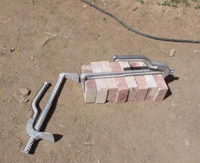

На фотографии американский зажим для переноски кирпича.
Сам ношу по 6 кирпичей стопкой в двух руках на пузе. Smile Так легче получается, чем носить в одной руке столько же кирпичей. Давно думал сделать дощечку с ножками, но всё руки никак не доходили. На дощечке целесообразно сделать спинку из фанеры толщиной 4-6 мм, которая будет повёрнута к пузу, и благодаря этому кирпичи не будут царапать одежду и обрывать пуговицы. В верхней части фанерки делается прорезь-ручка, за которую удобно будет носить эту порожнюю приспособу. Внизу боковая фанерка и нижняя дощечка соединены алюминиевым уголком на саморезах по дереву.
С уважением, Игорь Сергеевич
Из Украины

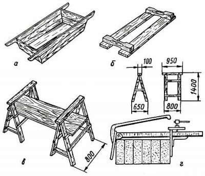

цитата
«Коза» — кому сейчас знакомо это слово? Нет, не животное, всем известное с малолетства, а простое, нехитрое приспособление подносчика кирпича, много веков бытовавшее на стройках. Небольшая дощечка — горизонтальное основание, под прямым углом прикрепленное к вертикальной доске длиной примерно 1 м с ручками «рогами» на уровне плеч.
«Козоносы» — подносчики кирпича нагружали по 25—30 кирпичей и, сгибаясь под тяжестью ноши, весящей более 100 кг (один кирпич — 3,5—4 кг), поднимались по лестнице-времянке на нужный этаж.
с уважением, timich

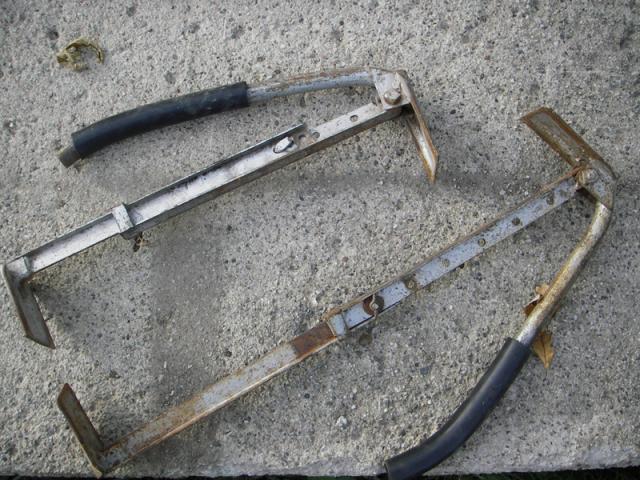

еще один зажим для переноски кирпича
думаю самопальный, по подобию можно сделать Smile

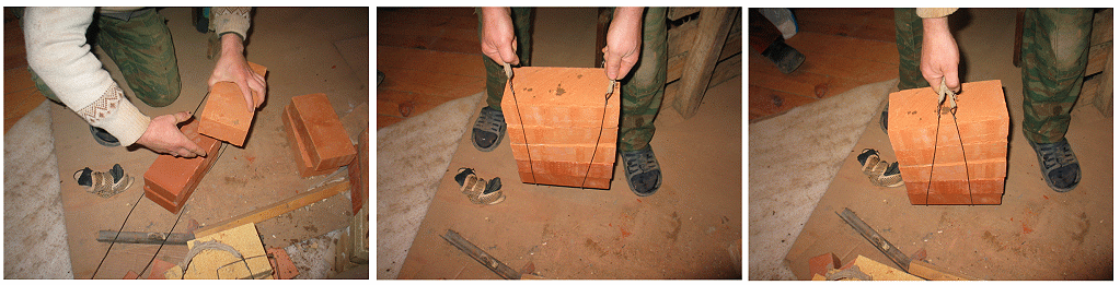

еще "устройство" для переноски кирпича, предложенное участникам семинара одним из печников
Петли для переноски кирпича
