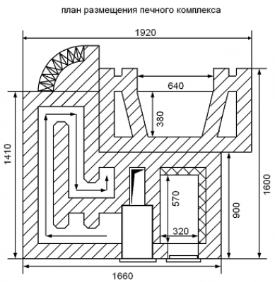

предлагаю открыть новую тему "Неудачная конструкция".
В приложении план комплекса,где примыкающий камин препятствует теплоотдаче печи почти наполовину.Какае будут мнения)?

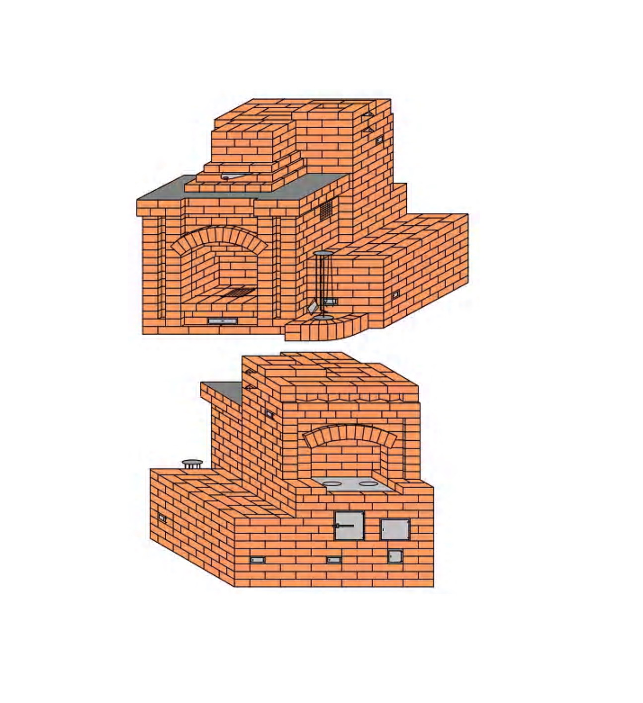

Парамоша. Нет проблем. Я даже дополню. За полный комплект с меня просили 6000рэ. С порядовками и проч.
Ещё можно и общий вид выложить.

Можа он пропускает часть газов в боковые стенки камина? Теоретически это можно сделать.
СообщениеДобавлено: Пн 31 Март 2008, 07:40 Ответить с цитатойВернуться к началу
Если рассматривать данный проект, с точки зрения оплаты за один кирпич, то получится нормально, внутренние толстые стенки очень существенно поднимут цену за работу!
Можно,но как тепло от задней и боковых стенок камина будет передаваться в помещение.Конструкции греют друг друга ,а не хозяев.

Парамоша ,согласен! Я так понимаю, если ты видишь этот не достаток, то соответственно и исправишь его. Very Happy

Брат во тепле Павел!Если Вы напрашиваетесь на платную консультацию,то пришлите в личку пожелания заказчика и план половых лаг в той избушке.Жалко резать такие добротны столетние бревна,которым стоять еще лет 200.
Для всех
Выписка из СНиП 41-01 2003 "6.6.1. Печное отопление допускается предусматривать в зданиях, указанных в Приложении И.
Для помещений категорий А, Б, В1 - В3 печное отопление применять не допускается.
В многоэтажных жилых и общественных зданиях допускается устройство каминов на твердом топливе при условии присоединения каждого камина к коллективному дымоходу через воздушный затвор - участок поэтажного дымохода, длина которого должна быть не менее 2 м, исключающий распространение продуктов горения. Камин должен быть с закрывающимися дверцами (экраном) из теплостойкого стекла"
То есть применение камина с открытым топливником запрещено СНиП,вывод :небходимо предлагать заказчикам теплоемкие каминопечи со стеклом, и тепло в трубу не улетает,и огнем любоваться можно.

Приглашаю г-на Карелина из Архангельска принять участие в обсуждении его же проекта, давшего название теме" Неудачная конструкция" Считаю мы должны выслушать мнение всех сторон. Прошу печников из Архангельска передать приглашение. Особенно Илью Васильева.
Васильев Илья
Сообщения: 256
СообщениеДобавлено: Вс 6 Апрель 2008, 21:03 Ответить с цитатойВернуться к началу
Я то передам, но Анатолий Александрович от дел отошел, инфаркт, и вообще он устал... И не дёргайте дядьку, - он хороший, давайте без него как нибудь.
Я грешный, по младости таким образом (по подобному проекту) дважды прокалывался. Все ясно вроде, чего мусолить?

Добрый вечер. Илья. Нет проблем. Я правда послал ему в личку и он ответил, довольно резко. Да ладно. Я не знал, что он болеет и предложил ему самому ответить критикам. А-то ругать за глаза не хорошо. Возможно Вы прочитав критику сможете пояснить, что к чему. Чисто внешне мне очень нравится, но после критики на форуме...... . Адрес на всякий случай. Предложения и замечания--Неудачная конструкция. ***С Благовещением!
