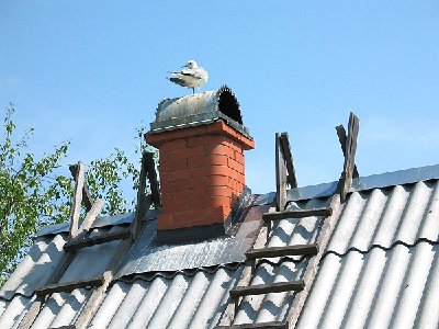

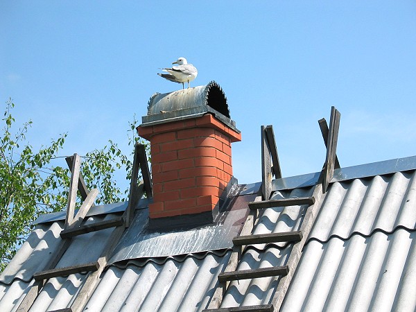

в подтверждение выше сказанного .. труба стоит четыре года
как вчера поставили ..
"бакланы" правда дают свой колорит ..
и где только фото этой трубы не опубликовано :)
