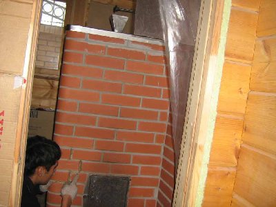

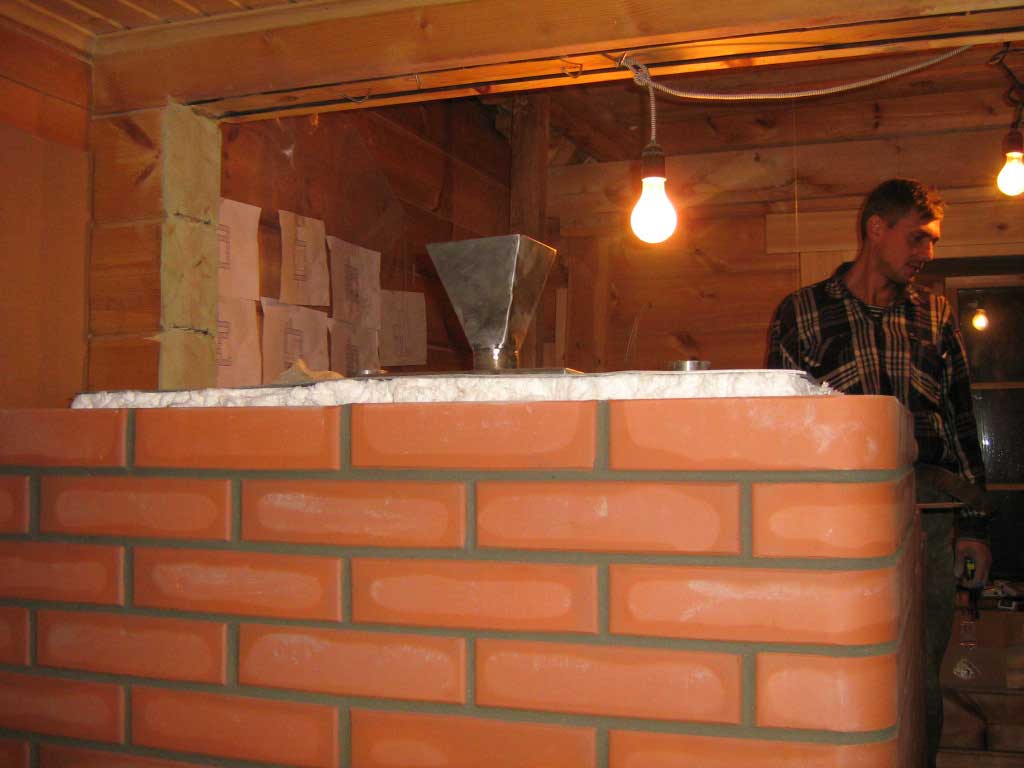

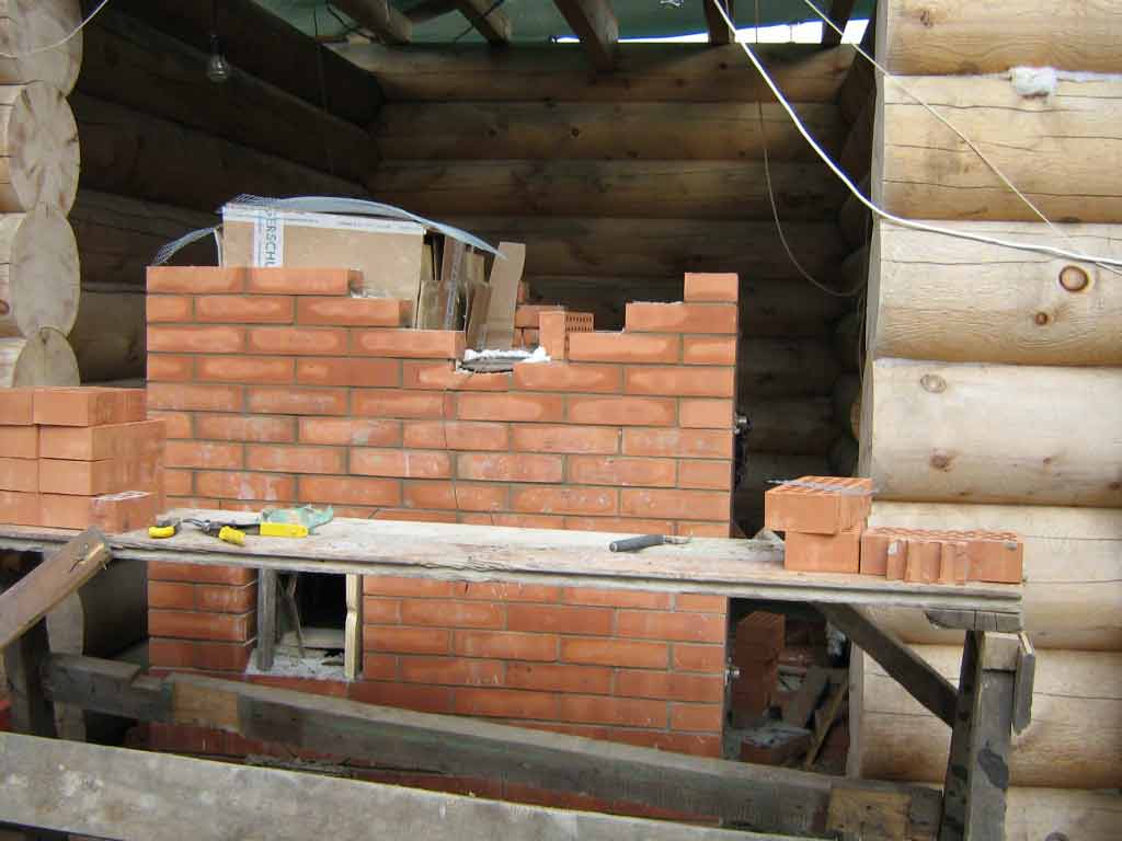

Печь типа РусСауна. Высота топливника 20 рядов. Без камина. Кладка из отделочного кирпича КрАЗ. Фото рабочего момента. Печь полностью готова и сушится. В настоящий момент ждем изготовления духовки.

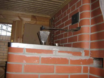

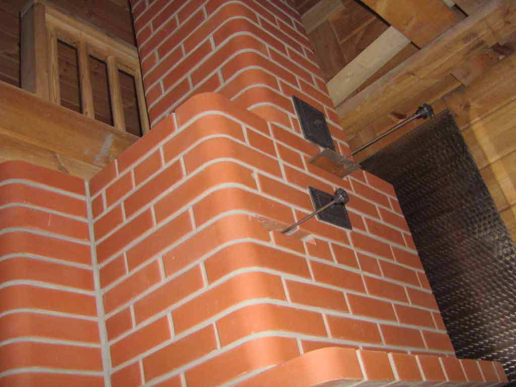

Еще одна печь типа РусСауна. Высота топливника 22 ряда. С камином. Кладка из кирпича Лоде. Фото рабочего момента. Печь полностью готова и сушится. В конце недели выезжаю на контрольную топку (г.Братск).

Францыч, швы не толстоваты для банной печки, тонкие трескаются. Smile
Армируете?
Францыч
Сообщения: 558
СообщениеДобавлено: Вс 1 Октябрь 2006, 07:12 Ответить с цитатойВернуться к началу
В этой печи швы примерно 1 см. Кирпич Лоде с фасками, потому шов смотрится более толстым. Еще есть две причины:
1.Клали на глино-песчанную смесь производства "КАМИ" (Серегин С.И.). Она показалась нам очень жирной, потому добавляли изрядно песка.
2.Печник Андрюша Игнатьев (на форуме он - sferion, он на снимке) - опытнейший каменщик, потому со швами "боремся" wink:, иногда переделывать приходится...
Армируем все печи. Банные - каждый ряд. Оцинкованной сеткой или (практикуем в последних работах) - выпрямленным оцинкованным уголком для монтажа гипсокартона.
СообщениеДобавлено: Пт 6 Октябрь 2006, 15:23 Ответить с цитатойВернуться к началу
Я тоже кладу шов 10 мм. Финский раствор жёсткий, тонкий шов сложно делать. Трещин никаких нет. Смотрится нормально, особ. если цветной шов. Трещины не зависят от толщины раствора (повторяюсь)

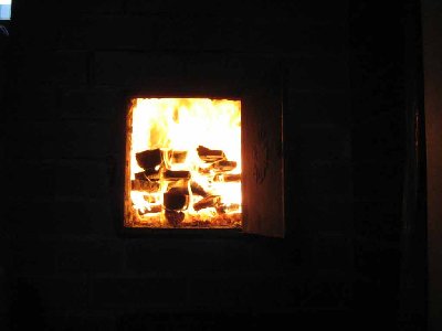

Проведена контрольная топка БИК МСП РусСауна. Три закладки. На следующий день в парной около 60 гр С и камни еще дают приличный пар. Вода в системе ГВС - кипяток. Пришлось разделывать и ремонтировать швы в районе перекрытия топочной дверки из-за использования балки перекрытия из жаропрочного бетона...

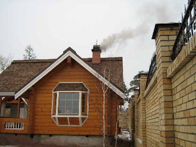

Продолжение:
На улице ночью до - 15, днем -7-10.

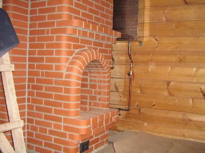

Закончили пару дней назад БИК РусСауна с ГВС по проекту И.В.Кузнецова. Работали в Литве г. Шауляй. Управились за 15 рабочих дней.
Вид со стороны комнаты отдыха.

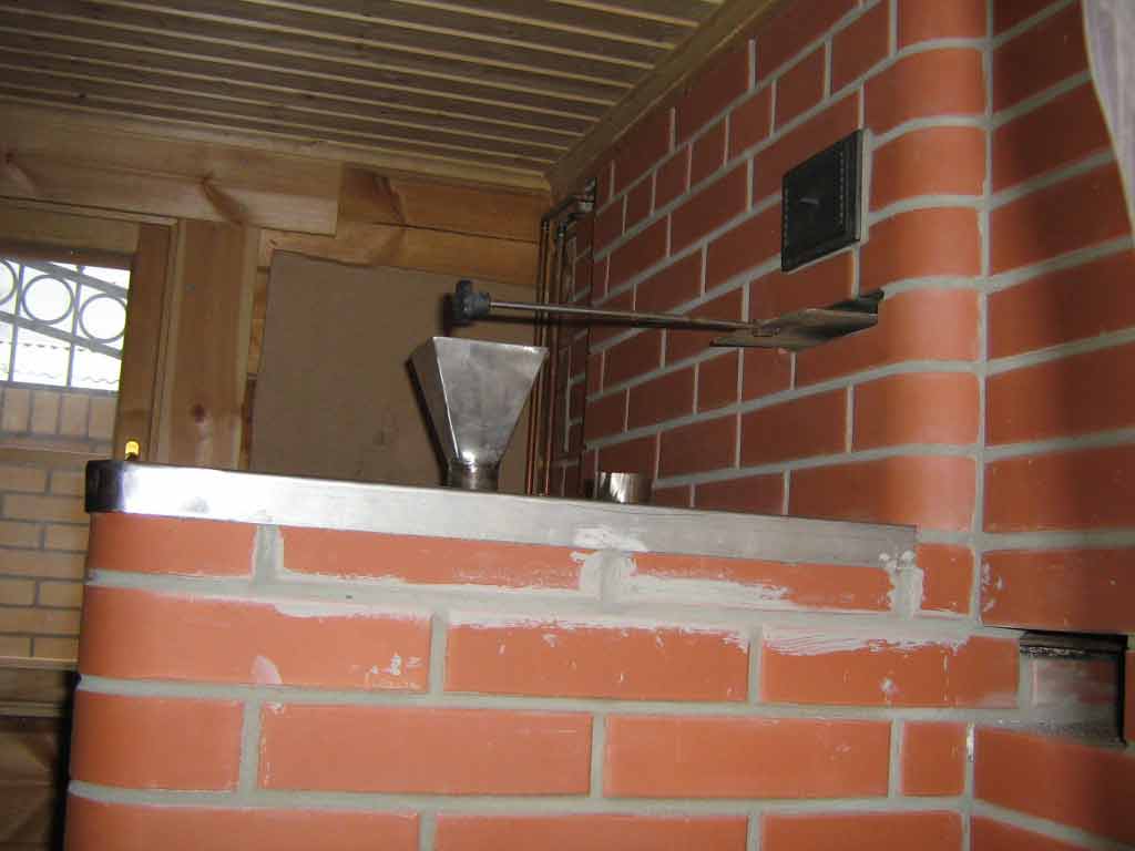

СообщениеДобавлено: Пн 29 Январь 2007, 20:04 Ответить с цитатойВернуться к началу
Вид со стороны парной.

Александр, печь Ваша загляденье! Но вопрос:
Возле примыкания к стене вертикально (на тычек) стоит ряд ктрпича. Мне кажется, или они действительно не перевязаны с основной кладкой?
И ещё "Для всех:"... Не совсем в тему.., но фото вроде позволит привязать вопрос к этой теме: Судя по фото топочная дверка герметичная. Вообще в печах Кузнецова (и "схожих с ними по концепции"- это специально для ув. Владимира Францыча), как я понял из форума, предпочитают герметичные дверки. Я же надеялся поставить обычную... Насколько реальна угроза поддымления? Можно ли скомпенсировать её, увеличив немного тягу (Помниться:" что бы не дымило хайло должно быть выше верха дверки", но это противоречит "сухому шву", наличие коего наверное и приводит к необходимости герметизации..)?

Question Exclamation Вобще-то я делаю именно печи И.Кузнецова... Crying or Very sad
Через обычную дверку поддымления не наблюдалось (конечно, дверка отбиралась по качеству).

Александр, классная работа!
Заканчиваю очередную РусСауну, вот только с дизайном у меня похуже... Учусь у тебя и коллег. Вот эти выемки на лицевой разделке? Т.е. - разделка в полкирпича +еще четвертушка?
И еще, по совету Жени Колчина, на духовку кладем декоративные голыши-окатыши, закрывая воронку и вообще всю нержавейку.
