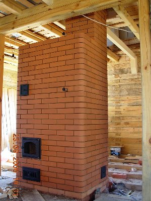

Печь ОИК
кирпич Лоде, литье Писла
 Размер файла:  137.56 КБ
 Просмотров:  1898 раз(а)
 Размер файла:  136.7 КБ
 Просмотров:  1284 раз(а)

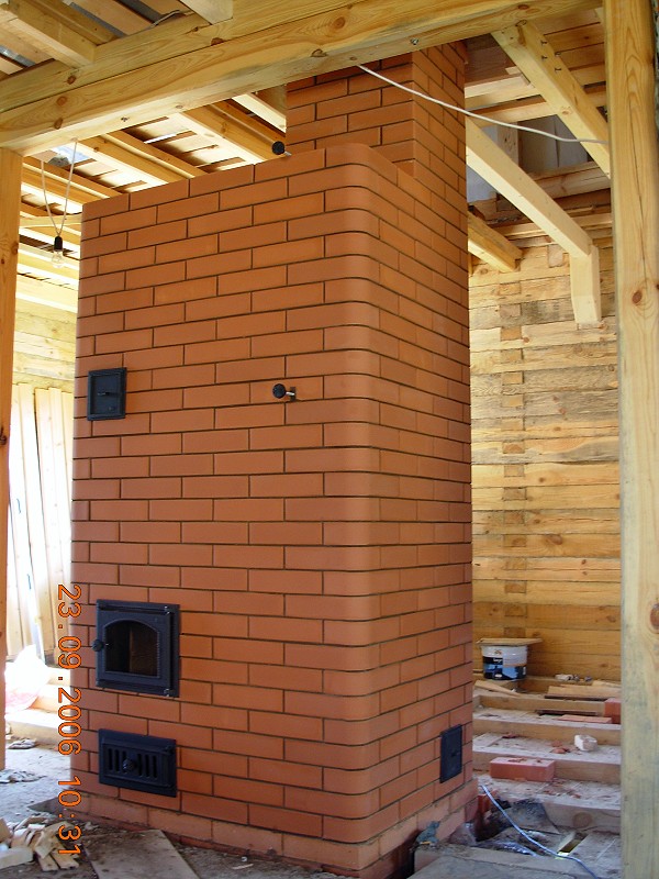

СообщениеДобавлено: Сб 21 Октябрь 2006, 08:56 Ответить с цитатойВернуться к началу
Сложил ОВИК ЗК13, фотографию и свои впечатления обещал показать клиент, ждем.
Мои впечатления таковы:
Просто, доступно, есть некотороые мелкие неясности в порядовках, но когда подходишь к ним в кладке печи, все проясняется. Помощник мой (третий раз со мной на заказе) свободно и самостоятельно разобрался, просчитал 3/4, половинки и все заранее напилил.
Спасибо за подбор и доставку материала Колчину Евгению.

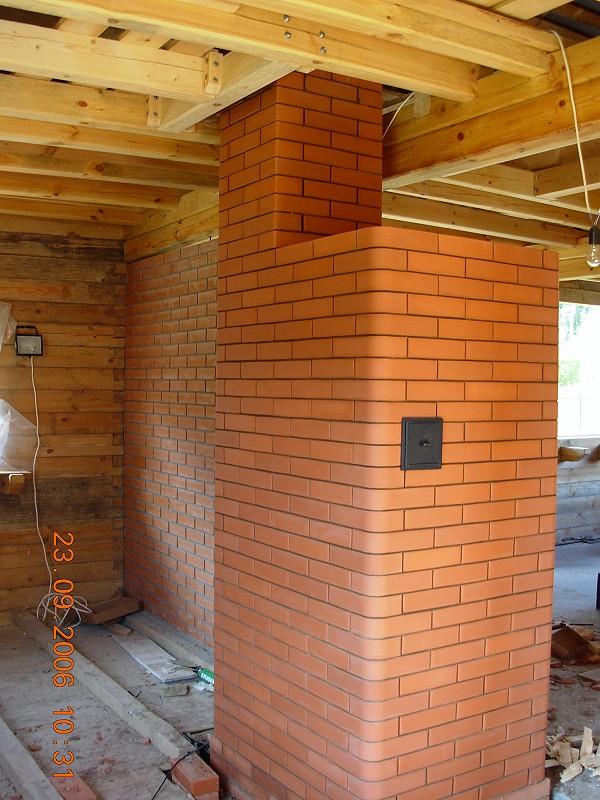

СообщениеДобавлено: Пт 27 Июль 2007, 21:03 Ответить с цитатойВернуться к началу
Еще одну печь застроили ...
Спасибо Игорю Викторовичу за проект .
Aleksandr
Зарегистрирован: Пт 5 Январь 2007, 00:20
Сообщения: 24
Регион: Эстония, Синди
СообщениеДобавлено: Сб 11 Август 2007, 11:30 Ответить с цитатойВернуться к началу
Александр, а это отверстие для вторичного воздуха?
СообщениеДобавлено: Пн 13 Август 2007, 20:53 Ответить с цитатойВернуться к началу
Не большое для вторички, то ? Может это доп. отверстия для обьединения топливника с колпаком в дополнение к "сухому шву"

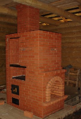

ОВИК БК, кирпич Лоде и футеровка топки камина - Витебск.
 Размер файла:  72.06 КБ
 Просмотров:  1790 раз(а)

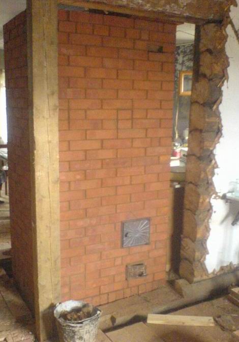

Сложил ОИК12 Радость кирпич Ижевский(Глазовский) М-150
печи ни разу не клал. На естественной сушке печь стояла 3 недели.
Вчера топил первый раз(1 закладка дров), сегодня так-же повторил - после протопки стенки печи горячие. Very Happy
Пока единственный минус - длина топливника(дрова нужны не длиннее 40 см, а у меня полметровые)
 Размер файла:  48.65 КБ
 Просмотров:  1372 раз(а)
Александр Замашка
Гость
СообщениеДобавлено: Сб 25 Август 2007, 21:13 Ответить с цитатойВернуться к началу
Прошу прошения за поздний ответ ... Embarassed
Только недавно до КОМПА добрался
Да, окошки в стенках топливника - это вторичка , работает кстати , даже очень хорошо . Радость
Aleksandr
Сообщения: 24
СообщениеДобавлено: Пн 27 Август 2007, 22:11 Ответить с цитатойВернуться к началу
Спасибо Exclamation
А в районе катализатора вторичка по такому же принцыпу подводится?
Какое расстояние между внутренней кладкой и наружной? На сколько я понимаю вторичка движется именно там.
И ещё вопрос. В топке шамотный кирпич целиком уложен на постель или разрезан вдоль?
Александр Замашка
Гость
СообщениеДобавлено: Вт 28 Август 2007, 09:50 Ответить с цитатойВернуться к началу
Подача вторичного воздуха в зону горения осуществляется по полостям в стенках топливника , глубиной не менее 3 см .
Боковые стенки топки сделаны из плит , задняя стенка собрана из ША-8 пиленного вдоль.
