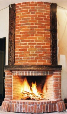

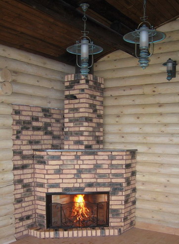

Сделали из витебского кирпича, а покрыли плиткой под старый кирпич (antickbrick, если не ошибаюсь). Когда заказчик выбирал плитку, на стенде несколько плиток были запачканы, ему именно эта "запачканность" и понравилась. Когда привезли плитку, она оказалась вся ровного цвета. Пришлось использовать баллончик автомобильной краски, добиваясь эффекта засаженности. Заказчик был доволен Very Happy

На каком растворе сложен витебский кирпич? Каким раствором или клеем к нему прикреплена облицовочная плитка?

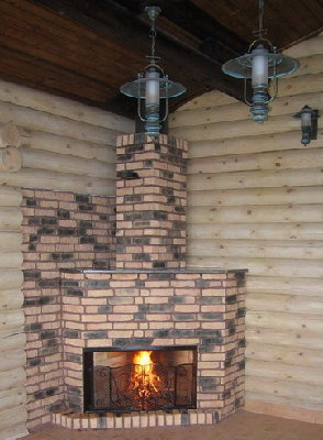

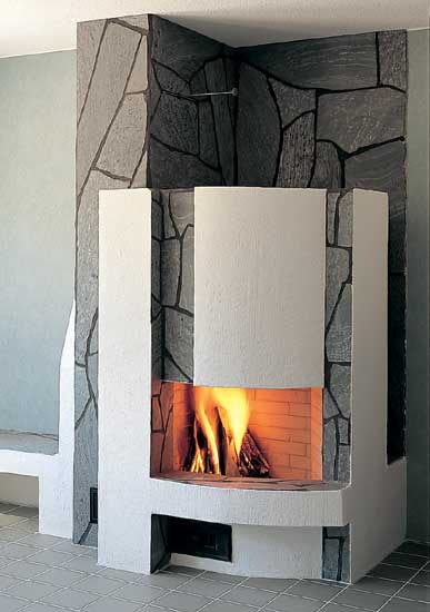

сочетание штукатурки и камня

Вопрос в том ,
каким декоративным камнем можно облицовывать нагревающиеся поверхности.

Евгений, всё хорошо в камине, но до задвижки как добраться, или ззади проход есть?

встал на полку и закрыл roll

В наборе для камина есть кочерга.... Закрыл - открыл.

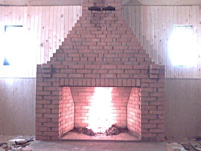

камин под дальнейшую отделку ..

А чем обусловленна такая форма трубы , что там внутри получается 2 на 0,5 кирпича ?
А на чём висит перекрытие , на полоске какой ?

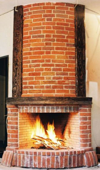

мы недавно закончили вот такой камин.кирпич витебск.
На каком растворе сделана кладка?
Каким образом перекрывается дымоход? Предусмотрена ли задвижка?
Кладка дымохода 2х0,5 кирпича — это как бы хайло-колпак над каминной топкой, если где-то там вверху есть небольшая задвижка размером в 1/2 или 1 кирпич?

раствор не помню, задвижка справа видна 220х220

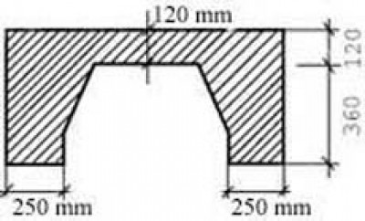

Можно ли упростить форту топки и сделать её из трёх граней, как на фото вместо пяти, как на схеме?
Если три, то меньше кирпича нужно резать. Но не ухудшается ли движение, отражение огня ?

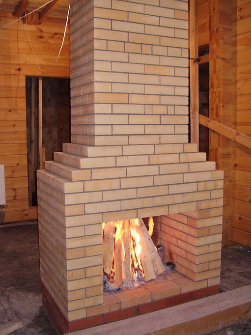

В одно сообщение не вставились 2 картинки.

Можно упростить и сделать из трех плоскостей. Остальные плоскости обеспечивает дальнейшая облицовка.
На фото t__ae_213.jpg очень желательно сделать заднюю стенку прямой по вертикали, то есть без «зуба». В этом случае собирающий дым колпак над камином легко превращается в настоящий массивный теплонакопительный колпак, для чего всего лишь нужно опустить вниз (ниже задвижки дымохода) стальную гильзу (нержавейка) диаметром 200-300 мм. Эта гильза, являющаяся продолжением дымохода с диаметром 200-300 мм, сделанного из гильзы из нержавейки, открывается для горизонтальных слоёв дыма на 3-4 ложковых ряда выше окна портала камина. КПД такого камина будет гораздо выше, чем классического камина, который греет в основном атмосферу. В небольших по размеру каминах такого типа хорошо будет работать гильза в топке и сам дымоход диаметром по 150 мм.
Нагрев пола перед камином в этом случае будет не хуже, чем с «зубом», но при этому не будет вылетать дым из топки внутрь помещения, а этому очень способствует задняя наклонённая вперёд поверхность топки. Перед порталом камина очень желательно поставить ширму с кварцевыми прозрачными стёклами или с мелкой сеткой, которая улавливает искры из «стреляющих» дров.
Внутри топки боковые стены футеровки желательно сделать под углом (3 грани) или вплоть до треугольника (2 грани) с углом 90° (угловой камин, например).
На снимке Kamin_c_kolpakom.jpg топка с тремя гранями, в топке задняя стенка по вертикали наклонённая вперёд (есть «зуб»), хотя лучше её сделать прямой. Над топкой при прямой задней стенке в колпаке очень желательно разместить гильзу из нержавейки, что существенно повысит КПД камина. Задвижка дымохода (сэндвич из нержавейки) находится на 2-м этаже дома. Перед порталом камина должен быть негорящий пол на 1-1,5 м от портала.
