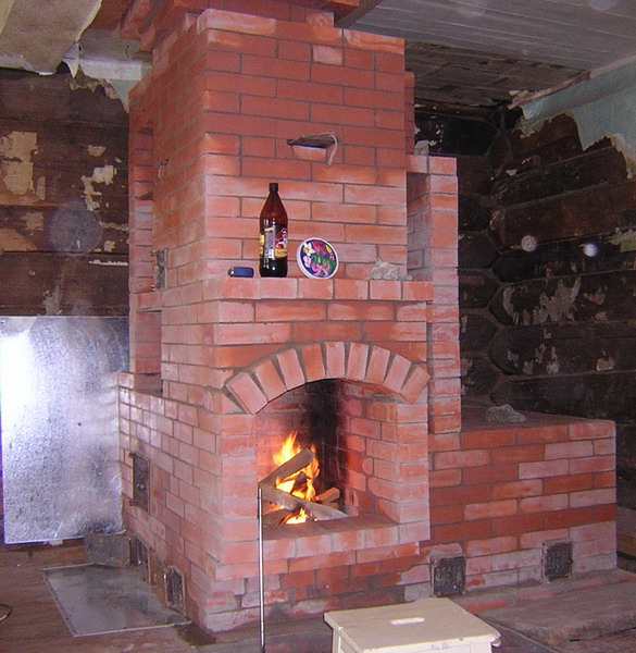

Здравствуйте! В прикрепленном архиве порядовки печки, которую собираюсь сложить в августе. Не пинайте сильно, я не специалист в этом деле. Будут рад дельным советам.
Данной печью собираюсь отапливать два сруба. Вернее кухонно - прихожее помещенье 25 кв.м. и отдельно срубленный, рядом стоящий хоз. сруб. Печь будет стоять в углу кухни. Стены печи, обращенные к стенам сруба, обложены дополнительным каналом, для нагрева воздух, который в свою очередь будет доставляться по трубам в хоз. сруб.
Сейчас почитал данный форум. И у меня радость на душе! Сомнения о возможности отопления второго сруба по трубам рассеялись, я не первый!
Для просмотра порядовки масштаб страницы скаченного файла поставить 15%.

"Дельных советов" не дам, но мнение выскажу wink:
1.Очень массивная печь. В такой реализации, считаю массив уже будет не приимуществом, а недостатком печи. Вы считали вес конструкции?
2.Сильно не напрягался, но по первому впечатлению, это - канальная печь, со всеми недостатками им присущим. Главное - сажа. Зарастет.
3.Большая степень заполнения кирпичем внутреннего пространства. При нарушении целостности внутренней кладки - проблемы с ремонтом.
4.Больше ничего не скажу, кроме сомнений в работоспособности такой конструкции. wink:

Думаю, что для такой печи понадобится труба не менее 4-5 метров высотой. Rolling Eyes И ещё на 19 ряду под началом надсадной трубы на горизонтальном ходу необходима прочистка, так как при такой высоте трубы там соберется много упавшего раствора, который необходимо будет удалять. А вообще много наворочено. Надо стремиться к простоте. Чем проще, тем надёжнее. Но рискнуть можно.
Да, считал, получается порядка 6 т.
Вроде я старался сделать каналы печи доступными для чистки
Тяги не будет? ИЛи еще что я не соображу?
Pechnyk писал(а):
Думаю, что для такой печи понадобится труба не менее 4-5 метров высотой.:
Вы имеете в виду 4-5 метров трубы от тридцатых рядов кладки?
Может Вы не заметили, там есть задвижка прямого хода, после прогрева трубы, я планирую потихоньку закрывать данную задвижку, чтоб газы начинали проходить через каналы печи.
Труба от 30 рядов, будет высотой около трех метров.
Pechnyk писал(а):
И ещё на 19 ряду под началом надсадной трубы на горизонтальном ходу необходима прочистка, так как при такой высоте трубы там соберется много упавшего раствора, который необходимо будет удалять. .
Спасибо!!! Сделаю.
Полностью согласен с утверждением "просто значит надежно". Но желание иметь печь у которой есть камин, варочная, лежанка - толкает к усложнениям.
Буду благодарен если Вы подскажете как сделать проще.

По поводу отопления второго сруба воздуховодами скажу вот что. Это можно посчитать. Считается, что 1 кв. м. активной поверхности печи отдает 500-600 Вт при двухразовой топке. Ести есть закрытая отступка (а у Вас именно тот случай), то конвективная теплоотдача снижается до 50%.
Теперь посчитайте теплопотери Вашего помещения (второго сруба) на температуру -30 и определите поверхность печи, с которой планируется снимать теплый воздух. Теперь сравните с площадью на порядовке, и станет ясно возможно ли такое отопление.
Ориентировочно - сруб 6*6 при -30 имеет теплопотери около 4 кВт.
И еще при такой системе отопления заводить воздух в калорифер желательно из того-же помещения, а не с улицы в целях экономии тепла.

Скажите, при подсчете активной площади закрытой отступки, я должен считать площадь только тех стенок, которые непосредствено омываются с противоположной стороны нагретыми топкой уходящими газами? ИЛи я должен подсчитать площадь поверхности, всего канала закрытой отступки?
Ех, еслиб всего, то у меня все получится!!! (мысли в слух) Very Happy
Александр Бацулин
Сообщения: 928
СообщениеДобавлено: Пт 19 Май 2006, 17:22 Ответить с цитатойВернуться к началу
Условно-говоря, посчитать площадь стенки печи, выходящей в отступку. Естественно, если она вся нагревается (там нет больших холодных пятен).
И Еще. Каналы воздуховодов должны быть достаточно широкими (я думаю не менее 250*250), чтобы не ухудшать условия конвекции. Если поставить вентилятор, то снимаемая мощность должна возрасти, но ухудшиться неравномерность по часам суток.

Сложил!!! Smile
Все пашет!!! Очень доволен!!!

От порядовке отступали или нет?
Есть ли фото готовой печи?
Вованыч
Зарегистрирован: Чт 11 Май 2006, 15:05
Сообщения: 36
Регион: с. Залазино
СообщениеДобавлено: Чт 17 Август 2006, 08:04 Ответить с цитатойВернуться к началу
Поздравляю.
Конечно отступал Embarassed
Пилить кирпич замучался, как его люди колят или подтесывают - ума не приложу. :?
Не судите строго, все-таки всеволишь вторая печь.
