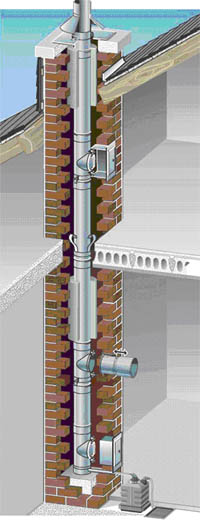

Одностенная дымовая труба Raab
из зеркальной нержавеющей стали
Высоколегированная нержавеющая сталь тип 1.4571/ 1.4404 защита от коррозии и температурной нагрузки для отвода продуктов сгорания при сжигании газового и жидкого топлива. Газоплотное исполнение препятствует проникновению конденсата в изоляцию и непосредственно в шахту.
Удобство при проектировании:
внутренний диаметр от 80 - 600 мм;
толщина стенки от 0,6 до 2,0 мм;
применяется при сжигании газового, жидкого топлива и твердого топлива;
большой выбор элементов и размеров;
минимальная температура на входе от 0°С;
возможность применения при низкотемпературных режимах работы, с кафельными печами и котлами конденсационного типа.
Высокая надежность:
абсолютно гладкая поверхность;
невосприимчивость к коррозии;
незначительное сопротивление;
минимальное образование отложений на внутренней поверхности;
соединение без дополнительных уплотнений и креплений;
строго определенная глубина вставки.
Быстрый монтаж:
простота соединения элементов;
соответствие размеров элементов;
возможно индивидуальное изготовление элементов;
с изоляцией / без изоляции.
Высокое качество:
тип нержавеющей стали 1.4571/1.4404;
строгое соответствие нормам;
контроль качества на производстве;
10 лет гарантии.
