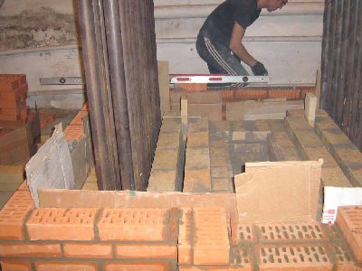

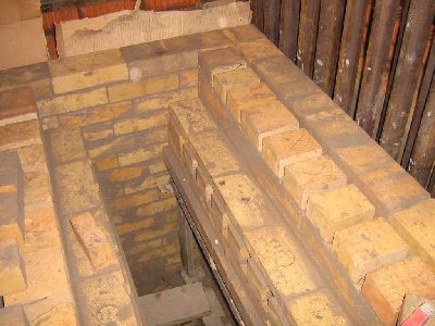

Если мы говорим о печах И.Кузнецова, то термин "сухой шов" относится к вертикальной щели в топливнике для удаления баластных газов. Других "сухих швов" в печи нет, иначе запутаемся...
В боковых стенках топливника делаются каналы для подачи вторичного воздуха в зону над огневым зеркалом. Еще существует щель из поддувала перед топочной дверкой.
Выход каналов вторичного воздуха под (скрыты опалубкой), в и над катализатором (катализатор не установлен).
 Размер файла:  48.96 КБ
 Просмотров:  1376 раз(а)
Справа и слева - каналы подачи вторичного воздуха между стенками топливника и второго колпака.
 Размер файла:  42.53 КБ
 Просмотров:  1350 раз(а)

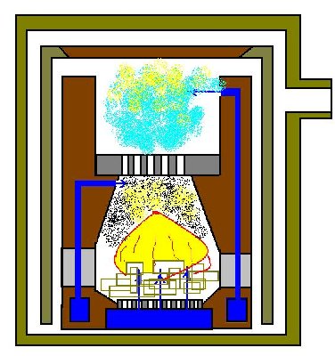

СообщениеДобавлено: Ср 1 Ноябрь 2006, 04:53 Ответить с цитатойВернуться к началу
Вот нашел подходящую схемку, рисовал когда-то...
Серым обозначены "сухие швы", синим - каналы вторичного воздуха
 Размер файла:  68.3 КБ
 Просмотров:  1382 раз(а)
