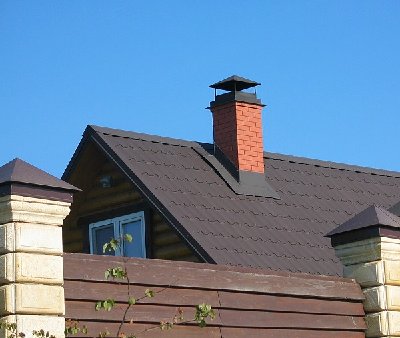

Наткнулся на любопытную статейку, где кровельщики высказывают свои доводы против колпаков на дымовых трубах: http://www.unikma.ru/assembling/articles23.shtml
Тема, мне кажется, интересная...
СообщениеДобавлено: Вт 26 Декабрь 2006, 15:01 Ответить с цитатойВернуться к началу
Конечно интересная для газовых котлов.
Придуманные в позапрошлом веке колпаки успешно справлялись с отводом продуктов сгорания, образующихся в процессе размеренной и неспешной топки волшебной русской печи сухими березовыми дровами.
Авторы сразу отметили, что для печей колпаки как раз и нужны!

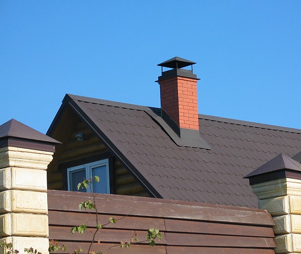

а здесь наоборот, те же кровельщики с Уникмы делали дымник вместе с кровлей ..

Насколько я понял из этой фразы
- Простой перенос такого украшения в дом с газовым чудо-котлом, производительность которого в десятки раз превышает производительность дровяной печи, неизбежно приведет при сильном морозе к появлению опасных “украшений” крыши.
То все это относится к газовым котлам, а не к дровяным печам.
