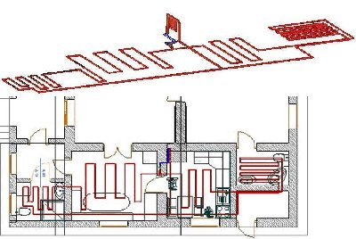

Приветствую всех мастеров и начинающих.
У меня появился заказ на печь в которой нужно вставить регистр для отопления пола в 2-х ванных комнатах. Еще никогда не тянул теплые полы может кто что подскажет.
Что лучще принудительная циркуляция или естественная?
печник-професия которую выбрал для меня Господь Бог

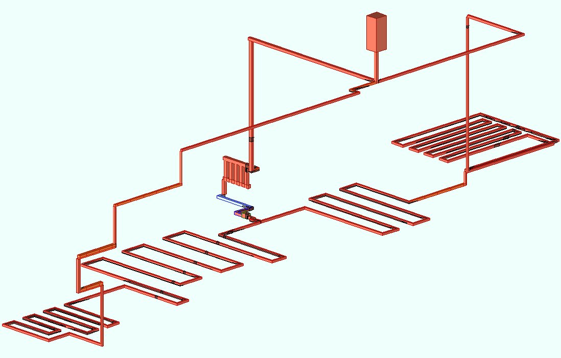

Через насос -котел - две самостоятельные ветки - насос.

Для естественной циркуляции необходим наклон по всей длине труб, что мне кажется в теплых полах реализовать невозможно. Так что остается только принудительная. Я думаю насоса на 50 вт будет весьма достаточно.
Сообщения: 10147
СообщениеДобавлено: Сб 17 Февраль 2007, 18:07 Ответить с цитатойВернуться к началу
Необходимо предусмотреть байпасное прохождение воды в полах и их отключение на случай ненадобности или регулировки температуры нагрева, а так же байпас на котел с трехходовым краном для вывода котла на режим.
И не забудьте, насос ставится не на прямой ветке, а на обводящей, с кранами на случай замены и снятия насоса без слива системы (крепление на американки).
