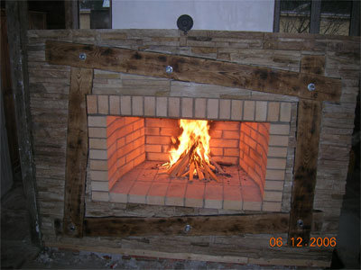

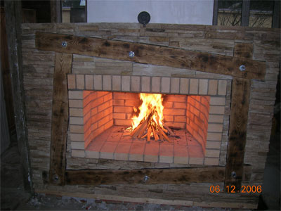

Попросили сделать нестандартный камин......
Размер портала 1х0,7 м. Отделка: исскуственный камень и дубовая доска

:? Интересное решения, прямо скажу, нестандартное решение. Жалко что фокта не большая и покачественней бы. Может быть у него и нтерьер в комнате в таком же стиле, тогда такое может жить и неплохо
СообщениеДобавлено: Чт 22 Февраль 2007, 18:28 Ответить с цитатойВернуться к началу
Достаточно интересный камин. Только плохо, что видно то ли уголок в швах, то ли пластина. Можно было сделать пазы и не было бы заметно. А так всё интереснее, чем прямой по отвесам и уровням.

Интерьер: блокхаус. будет перегородка. камин заподлицо со стеной.
Топка и прочее сделанны как раз по отвесу и уровню.Дубовые доски дают оптический обман

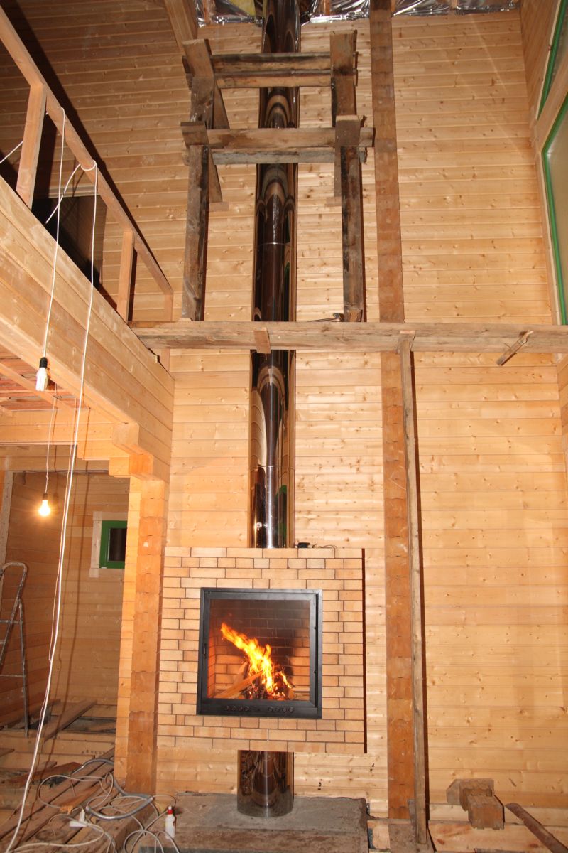

Народ требует

Это фотомонтаж?

Камин настоящий,на фасад будет крепиться слэб,пока цвет не опредилен.
СообщениеДобавлено: Пн 28 Декабрь 2009, 18:09 Ответить с цитатойВернуться к началу
На чём висит конструкция? У неё же вес более тонны?

Сварная конструкция,как подставка для телевизора,залита бетоном,кирпич ША-8 450 шт.

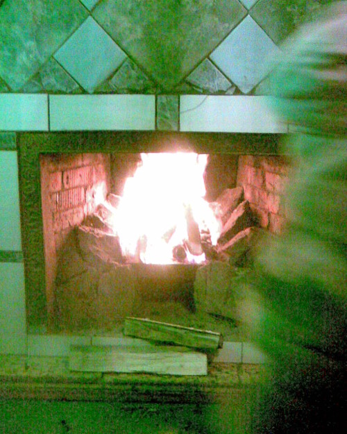

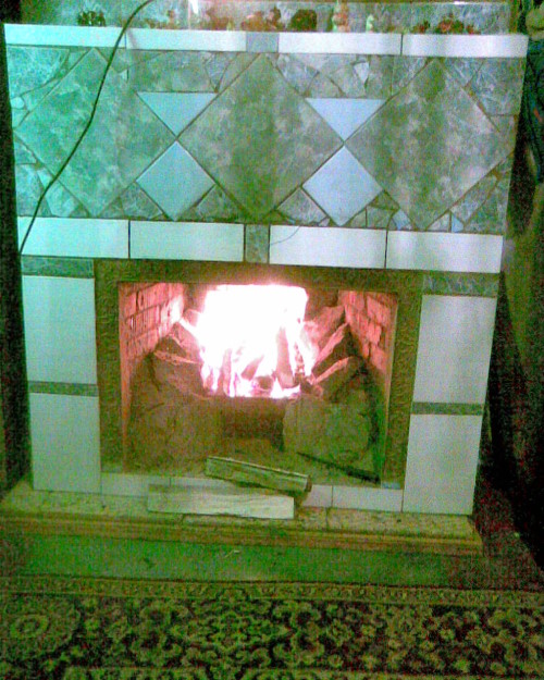

Работа не моя. Сегодня был в гостях. Сфотал на мобильник.
Тепло в комнату совсем не идет. Дрова подвинул поближе, чуть-чуть пошло. Были на даче 4 часа. топилась печь, камин, два обогревателя.
Температура подняласьс - 20 до + 5. Так и уехали. Шашлыки правда поели. Прошу оценить камин. Такого извращения я еще не виднел.

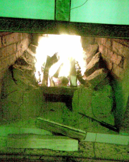

на фото видно, что очаг завален камнями, которые собирают тепло на себя и отдают его в помещение после закрытия задвижки

Задумка красивая, исполнение никакое...

Камни положены для поднятия пода, иначе камин дымит. После протопки от него тоже мало. Зимой не согреешься.

Жаль не видно заднюю стенку,всё бы прояснилось.Моё мнение - каминная топка не просчитана и конечно камни это извращенка.

Задняя стенка-щиток трехходовка и плита.
