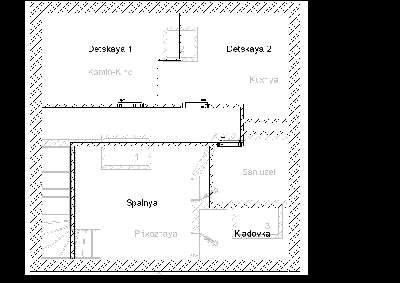

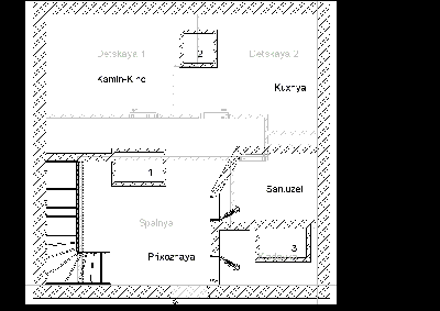

Здавтвуйте уважаемые мастера! Немного предыстории, с вашего позволения. С недавних пор я увлечен идеей строительства собственного дома. По сути это решение жилищного вопроса - который стоит таким образом - не покупать квартиру - а построить небольшой домик. Я живу в небольшом городе - Славутич (около 25 тысяч населения) Это город построенный для работников Чернобыльской АЭС...Отвлекся Smile Я хотел сказать что только недавно открыл для себя ценность "русской печи", если можно так выразиться. Я считаю что тепло русской печи - самое качественное. Я был поражен красотой печей, фотографии которых видел в данном форуме. Мне прямо спасибо хочется сказать за то, что традиции в хороших руках. Спаибо вашему Учителю... Считаю это великим делом, правильным. На Руси очень важны традиции, очень важно их не терять. Тем более что дрова - это единственный восполняемый источник энергии. На эту интересную тему говорить можно много. Русскую печь можно назвать даже одним из геополитических блокпостов на наших землях)))но это другая тема..
...я обращаюсь к вам за помощью! Как упоминалосья задумал строить дом. Я уже сажал деревья, у меня есть жена, она подарила мне сына...осталось построить дом. Так вот я склоняюсь к мнению, что еще русскому - нужно и печь построить))))))))))
чего я хотел бы? - консультаций, мнений, рекомендаций - помощи вашей.

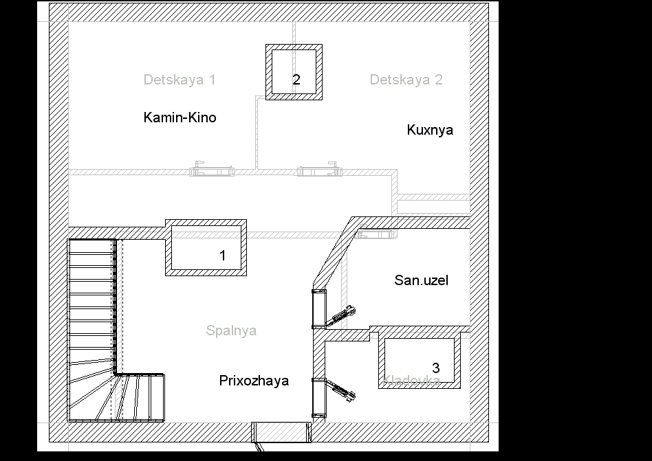

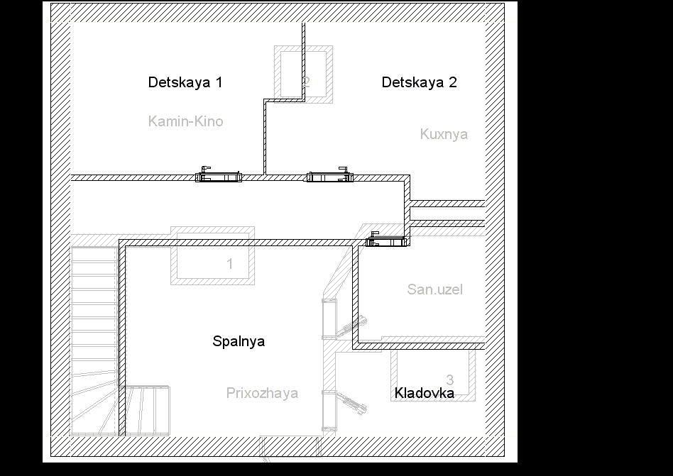

во вложенных файлах - планировка предполагаемого дома. Дом квадратынй, стены или кирпич, или газобетон - внутренние стены - кирпичные (чтобы нагревался - и отдавал тепло).
Размеры дома - 8х8. "Проект" рисую в Arcon. (тоесть имеется трехмерная модель. По сути я нахожусь на этапе планировочных решений. Перекрытия скорее всего буду делать по деревянным балкам. На рисунках расстояние между точками сетки - 25 см. На первом рисунке - планировка 1го этажа (черные линии) серыми линиями здесь видно стенки второго этажа. На вотором рисунке черным цветом - планировка второго этажа, серым - первого.

Планировки не существующие, тоесть реально ничего не существует, поэтому пока "Развалить-добавить" стены и иное - легко
Первый этаж

цифрами 1,2,3 соответсвенно обозначены места (как я с наскока вижу) расположения печей и котлВариации что куда поставить естесственно возможны, но под номером 3 - котел в помещении котельной
под номером 2 - должна быть отопительно варочная печь - я думаю - справа от нее в плане под стенкой будет электроплита-рабочая поверхность-холодильник. Тоесть эта печь отделит кухню от каминной комнаты. Требование к этой печи чтобы она могла обогревать еще и две детских комнаты на втором этаже...
Печь под номером 1 с камином, обогревает коридор и спальнб на втором этаже...
Хочется иметь духовку, чтобы испечь хлеб, духовку чтобы приготовить жаркое в печи
Это то как я это вижу...
Тоесть печи должны быть двухярусными? Какие варианты рациональнее использовать? Как будут выглядеть в плане печи на первом этаже и втором
я очень благодарен заранее всем, кто откликнется на мою просьбу
Второй этаж
