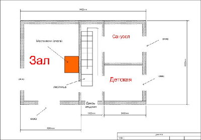

Вот план дома

Хочется отопить батареями детскую и санузел, а на втором этаже 2 комнаты (то есть весь этаж)

тогда в таком случае только полноценный котел
место установки там же где и определено
топку со стороны лестницы думаю не получиться, т.к коридор слишком узкий и скорее всего под лестницей будет вешалка
остается только топку со стороны двери
весь котел делать сердечником с последующей обкладкой через утеплитель и декорированием под изразец-плитку
систему можно сделать замкнутую под давлением
только с котлом в зале как то .. обслуживание котла так же требует пространственного размещения - насос, расширитель, сливы, манометры ..
продумать выходы котла, для удобства монтирования системы - вижу вариант вдоль стены, по центру вверх, обратка вдоль стены дальней
