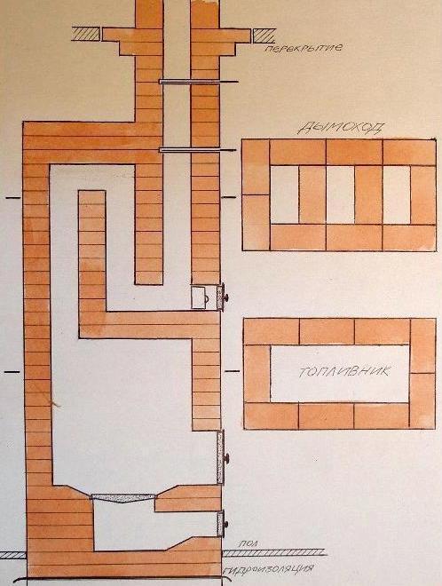

Пишите о результатах эксперимента с дровами. И попробуйте сделать рисунок печи, порядовки. Вы ведь делали ее по какому-то проекту? Дайте посмотреть пожалуйста.
Вот сваял побыстрому картинку. Корел снёс весной вместе с вирусами, пришлось шариковой ручкой и кисточкой. Проект самый обычный. Разделка на самом деле больше,отлита цельной плитой толщиной 6 см из кирпичного боя трёх фракций с арматурой, от дыма 37 см. Внутреннее сечение трубы 13на13см. В чистке самозаклинивающиеся полкирпича с ручкой , оставлены в дымоходе во время кладки печи, при необходимости отодвигаются внутрь или притягиваются за ручку к отверстию чистки. Внутренние поверхности максимально гладкие и ровные, иногда в ущерб наружной поверхности, в процессе кладки очищались и отмывались влажной тряпкой от остатков раствора. Если перевязку иногда не удавалось сделать, перпендекулярно шву фрезеровалось Z-образное углубление и туда вставлялась такой же формы стальная закладка. ну и может ещё чего делал вспомнить не могу. Гориз.сеч. 50 на 90. боковая стенка 210 на 90.
Да, сейчас посмотрел - кирпичи на сечении дымохода не так были, там верхний кирпич перегородки дымохода замком закладывался из двух укороченных кипичей и в боковые стенки входил, а вот как конкретно непомню.
С уважением, Реставратор.

мне кажется что на дровах у вас печь прогреется нормально за час-полтора
а вот с углем вы немного не в теме кмк
для угля укладочный слой лучше делать не менее 15 см, т.е колосник опускается на ряды в низ
но не принципиально
и в вашем случае после прогрева печи дровами подсыпаете уголь и топите при большом избытке первичного воздуха, т.е открытым поддувалом, а тягу регулируете уже задвижкой
для угля жар который выходит из него должен протягиваться тягой трубы
у вас получается медленное тление на решетки, поэтому и нагревается только под топливника
Реставратор
Зарегистрирован: Вс 17 Февраль 2008, 17:48
Сообщения: 8
Регион: ДВ Регион
СообщениеДобавлено: Вт 19 Февраль 2008, 18:13 Ответить с цитатойВернуться к началу
... т.е открытым поддувалом, а тягу регулируете уже задвижкой
Большое спасибо за советы!
Пробовал прикрывать задвижку при открытом поддувале, начинал подсасываться дым в помещение из щели задвижки,видимо дым забрасывался от изменения режима топки скачком,т.е. под задвижкой образуется завихрение, а вообще надо поэксперементировать, думал, что в режиме томления уголь больше отдаст тепла и печь лучше прогреется, видимо заблуждался. Опыта в этом деле у меня нет. Начну прогревать дом в конце марта. Этот месяц надо заработать побольше денег , закупить материалы для окончания отделки помещения. В мае планирую новоселье.Вообщем дрова и в догонку уголь с более интенсивным горением. А насколько опасно замороженную печь затапливать, может прогреть сначала помещение обогревателем?
