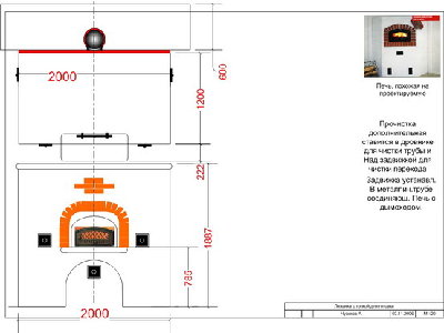

Был заказ на что то похожее. Печь с топкой для выпечки плюс лежанка наверху. Можно и в углу ставить. А камин зачем? Достаточно стекла в дверце. И огонь видно и лежанка греется.

Да это мне и хочется . Так как всё равно большинство совр.каминов закрыты стеклянной дверцой. Спасибо за чертёж. Единственно не понял , где находится сама лежанка - "плюс лежанка наверху .." - сверху по центральной оси печи или сбоку соответственно от печи ...

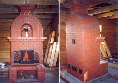

Такой вариант . Камин с лежанкой и плитой.
Возможно также сделать Каминопечь с лежанкой , то есть печь с эффектом камина (большим порталом топливника ) .
СообщениеДобавлено: Пт 28 Декабрь 2007, 19:09 Ответить с цитатойВернуться к началу
Я так понял, Крафт, что Ваш камин греет и лежанку ???
Последний раз редактировалось: Чуриков Александр (Пт 28 Декабрь 2007, 19:29), всего редактировалось 3 раз(а)
Крафт
Сообщения: 613
Регион: г. Обнинск
СообщениеДобавлено: Пт 28 Декабрь 2007, 19:20 Ответить с цитатойВернуться к началу
Нет , лежанка греется за счёт плиты ( подтопка) . Хотя если камин хорошо прогрет , то лежанка чуть тёплая и довольно продолжительное время, так как камин вмонтирован в колпак печи .

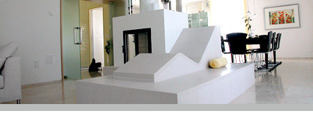

Вот ещё один, но закрытый камин с лежанкой в стиле кресла.
А что, ведь можно пустить отводок от тубы вниз и переключать ?!?!...

СообщениеДобавлено: Вт 29 Июль 2008, 19:58 Ответить с цитатойВернуться к началу
Оригинальная конструкция, но себе бы не делал. Sad

а с чего вы взяли что это камин с лежанкой???))

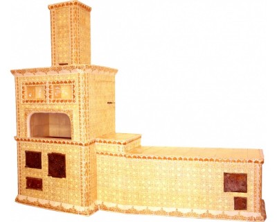

Печь шведка, к которой пристроена лежанка с собственной топкой. Дым из лежанки идёт в дымооборот (лучше сделать колпак) шведки и затем в дымоход. Облицовка кафелем под изразцы.
Вместо печи шведки может быть колпаковый камин, для чего из шведки убираем чугунную плиту, духовку, топочную и поддувальную дверцу, после чего делаем каминную топку (лучше с дверцами со стёклами). В камине желательно поставить колосник и поддувальную (зольную) дверцу.

СообщениеДобавлено: Ср 30 Июль 2008, 23:50 Ответить с цитатойВернуться к началу
Похоже, что прогиб конструкции как раз под задницу расчитан. А может дизайн такой ???
