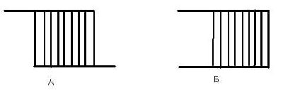

При разработке котла столкнулся с вопросом - а можно-ли выводить входной и выходной патрубок регистра на одну сторону котла?
Господа печники, какие на Ваш взгляд преимущества и недостатки у каждого из вариантов?

Александр Бацулин
Сообщения: 928
СообщениеДобавлено: Чт 22 Март 2007, 21:23 Ответить с цитатойВернуться к началу
Я сделал вариант Б. Причем заднюю часть сделал немного уже, чем между патрубками (на 2 см), чтобы по всему регистру соблюдался уклон. В варианте а этот уклон можно получить немного перекосив регистр при установке. Все работает. В варианте Б надо продумать крепление, т.к. регистр будет опрокидываться назад. У меня все греется и самоциркулирует.
СообщениеДобавлено: Чт 22 Март 2007, 21:37 Ответить с цитатойВернуться к началу
Александр. а точно нет застойных зон и котел работает на полную
может качает по первым (последним) веткам ?
как проверить или опровергнуть
Александр Бацулин
Сообщения: 928
СообщениеДобавлено: Чт 22 Март 2007, 22:43 Ответить с цитатойВернуться к началу
Собственно наклон я и делал с тем расчетом, чтобы не было застойных зон. Теперь далее - если допустить, что какая-то из ветвей перегревается, значит подьемная сила в ней возрастает и скорость поэтой ветке увеличивается. Должен быть процесс саморегуляции. (в печи наоборот в опускных самовыравнивание происходит).
Да и во всяких АГВ полно параллельных труб.
А почему должна мощность падать? Главное чтобы он омывался хорошо газами.
И вот еще. Предлагал поставить постедовательно с котлом датчик потока. (разные бывают). И еще если два термрметра на подачу и на обратку, то в любой момент времени можно знать фактическую мощьность котла.

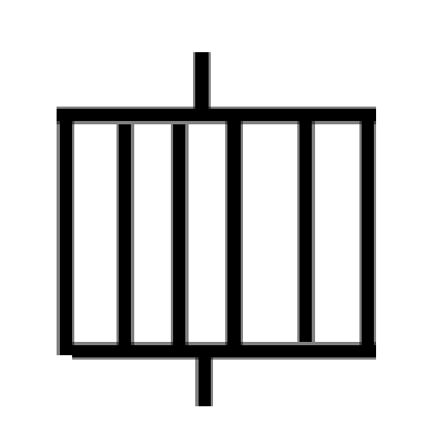

СообщениеДобавлено: Чт 22 Март 2007, 22:48 Ответить с цитатойВернуться к началу
а если вход и выход по центрам
горизонтальные соотвественно с уклоном к центру

Александр Бацулин
Сообщения: 928
СообщениеДобавлено: Чт 22 Март 2007, 22:55 Ответить с цитатойВернуться к началу
То же самое, только в профиль. Думою так.

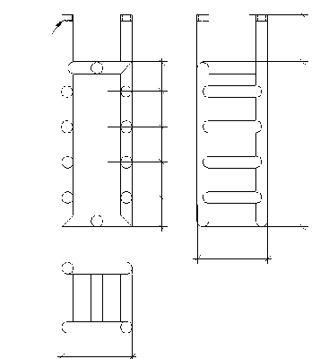

СообщениеДобавлено: Чт 22 Март 2007, 22:56 Ответить с цитатойВернуться к началу
а в таком

Валерий Петров
Сообщения: 1085
Регион: Россия
СообщениеДобавлено: Пт 23 Март 2007, 11:35 Ответить с цитатойВернуться к началу
Мне думается в варианте "Б" и в варианте с размещением входа и выхода по центру возникает разновеликий путь для теплоносителя. Любой процесс идет по пути наименьшего сопротивления.
С точки зрения саморегулирования все правильно - в более нагретых трубах скорость потока будет выше, в менее нагретых ниже. Но это будет постоянное явление, постоянная разница между скоростями потоков в различных трубах регистра. Теплоноситель чистым и однородным не будет практически никогда. Мы ведь не добиваемся специальными методами чистоты теплоносителя , как в в первичном контуре водно-водяного реактора АЭС. Значит в тех местах, где скорость потока низкая, будут накапливаться отложения. Трубы будут зарастать изнутри, их теплопередающие свойства будут снижаться из-за шубы внутри трубы. Нагрев будет все меньшим, скорость потока все более будет замедляться. Процесс закупоривания труб пойдет по нарастающей до момента прекращения циркуляции теплоносителя. Далее будет происходить перегрев закупоренных труб, их деформация, возникновение напряжений в сварных швах. Неравномерное тепловое расширение труб регистра может привести к возникновению сил, способных разрушить кладку. В застойных зонах, на мой взгляд, будет возникать повышенное коррозионное разрушение металла.
Все это может привести к необходимости преждевременного ремонта как регистров, так и котла в целом.
Кто-то, возможно, посчитает невероятным такой сценарий развития событий, а мои предположения параноидальными. Но, как правило, все произошедшие аварии их участникам казались маловероятными. И грамотно сконструированная деталь, снижающая вероятность неполадок - гораздо более разумное решение, чем надежда на авось и пренебрежение теоретической возможностью возникновения неполадок.
Тем более что не так уж и трудно, как я думаю.

Сергей(Михалыч)
Зарегистрирован: Пт 5 Май 2006, 08:15
Сообщения: 70
Регион: Самара
СообщениеДобавлено: Пт 23 Март 2007, 12:02 Ответить с цитатойВернуться к началу
Для того что бы не было застойных зон теплообменник должен напоминать M образный только изгибов должно быть больше. Единственное каждый прямую трубу надо будет крепить к кладке, если труба 100 то висячая масса получится большая и сварные швы просто не дыдержат. Ставить перегородки между трубами, я думаю он просто прогорят.
СообщениеДобавлено: Пт 23 Март 2007, 12:15 Ответить с цитатойВернуться к началу
Таким образом имеем оптимальную форму котла спиралевидную, "змеевик", как у философов - все развивается по-спирали.
Александр Бацулин
Сообщения: 928
СообщениеДобавлено: Пт 23 Март 2007, 12:26 Ответить с цитатойВернуться к началу
Евгкний, я что-то в последний ваш котел не въеду никак, вы правда такие делаете? или это проект?
Валерию Петрову. В замкнутой системе накипь откладываться не будет (точнее она отложится сколько ее есть) и все. Проблемы с отложениями, когда система проточная,
СообщениеДобавлено: Пт 23 Март 2007, 13:43 Ответить с цитатойВернуться к началу
Конечно делаем, это змейка с вертикальными упорами.

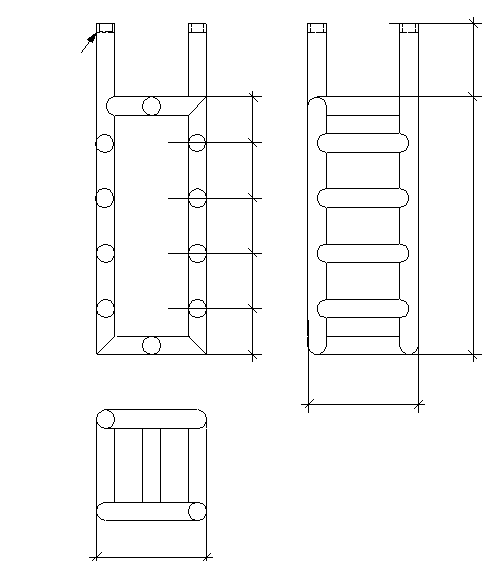

А чего уважаемая публика скажет по поводу такого хм «регистра»?
Габариты 35x45x29 см. нерж. труба Ф 23х1

СообщениеДобавлено: Пн 4 Февраль 2008, 10:55 Ответить с цитатойВернуться к началу
так это для бойлера все же

Александр Бацулин
Сообщения: 928
СообщениеДобавлено: Пн 4 Февраль 2008, 19:30 Ответить с цитатойВернуться к началу
Диаметр маловат для систем отопления.
