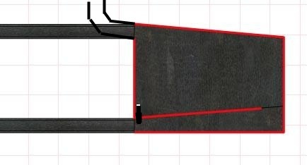

 Выслушаю критику по конструкции котла! Следующая тема
nick_e
Сообщения: 373
Регион: Бурятия
СообщениеДобавлено: Вт 8 Декабрь 2009, 20:04 Ответить с цитатойВернуться к началу
Котел в дымоход. Красная линия внутри котла - перегородка.

Вполне рабочая конструкция . Одно не большое дополнение : если система самотёчная то вход и выход котла горизонтально лучше не делать так как там при недостаточной циркуляции может скапливаться воздух . Трубы надо монтировать с небольшим подьёмом , по ходу движения воды , в сторону расширительного бака. Вообще нельзя забывать про то , что вода течет вниз , а воздух поднимается вверх.
Александр Бацулин
Сообщения: 928
СообщениеДобавлено: Вт 8 Декабрь 2009, 21:25 Ответить с цитатойВернуться к началу
И всеже. Не ясно насколько как улучшит конструкцию перегородка внутри. Пытаюсь представить движение воды и не очень понимаю, что будет происходить в левом углу над перегородкой.

Причина "стреляния" котла была уже названа. Это одинаковая температура воды на входе и выходе котла. Т.е. циркуляция в системе хорошая но, для для имеющегося набора радиаторов (регистров),котёл(мощность) велик.
Решение проблемы это не доводить котёл до кипения ,что и может обеспечить последняя конструкция. Идеально было бы регулировать нагрев котла задвижкой прямого (летнего) хода. Удачи.
Серафим Горский
Сообщения: 133
Регион: Санкт Петербург
СообщениеДобавлено: Вт 8 Декабрь 2009, 21:51 Ответить с цитатойВернуться к началу
Перегородка в котле большого эффекта не даёт. Вода в замкнутом объёме будет хорошо перемешиваться с ней и без неё. Уклон верхней стенки обязятельный.
Сообщения: 1346
СообщениеДобавлено: Вт 8 Декабрь 2009, 21:55 Ответить с цитатойВернуться к началу
Выход с котла под углом и сразу вверх для создании скорости воды в системе, а в левом углу в перегородке сделать небольшое отверствие для лучшей "циркуляции" в "котле".

СообщениеДобавлено: Ср 9 Декабрь 2009, 08:17 Ответить с цитатойВернуться к началу
Я не специалист, но мне почему, то кажется, что без перегородки основной поток воды будет идти как на рисунке??? Embarassed
Но ведь это не всегда так - может быть батарем сбалансированы, но в котле застойные зоны.

СообщениеДобавлено: Ср 9 Декабрь 2009, 21:49 Ответить с цитатойВернуться к началу
Размеры котла не настолько велики чтобы были застойные зоны.Циркуляция воды в нём будет возмущать всю массу воды в котле.
Котёл не надо доводить до кипения. Либо увеличить теплоотдачу радиаторов, либо уменьшить нагрев котла.Увеличение скорости циркуляции рез. не даст т.к. было сказано что температура входа и выхода почти одинаковая. Правда не сказано было какая именно эта температура.Если она 40-50 градусов ,то мой диагноз не верен. Информация, к сожалению, не исчерпывающая.

Ну вот я и говорю, чтобы более точно сказать, желательно знать т-ру подачи и обратки при закипании котла.
Пара слов о движении воды в котле. Как нарисовано по стрелке вода не пойдёт. Более холодная (или менее горячая) вода из обратки будет растекаться по низу котла, вытесняя горячую вверх. Сразу в прямую трубу по короткому пути ей хода нет. Совсем как дым в колпаке, срзу в подвёртку не идет а заполняет колпак. А здесь то же только для воды.
