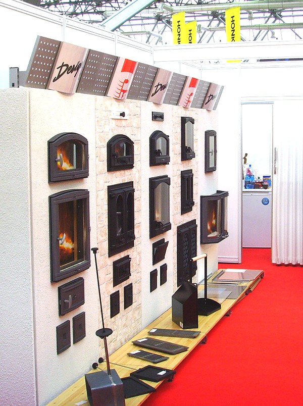

традиционный набор печного литья Pisla представлен на стенде фирмы (Салон каминов-2007)
ничего нового .. Sad
Стенд PISLA

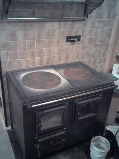

СообщениеДобавлено: Пт 19 Октябрь 2007, 21:17 Ответить с цитатойВернуться к началу
Объясните почему финский настил (Pisla) покрывается белым налетом,
заказчик жалуется. Здесь плохое качество чугуна или ещё что нибудь? И как с этим боротся, просто покрасить...?
Спасибо. Сергей
 Размер файла:  375.83 КБ
 Просмотров:  2798 раз(а)
СообщениеДобавлено: Сб 20 Октябрь 2007, 00:53 Ответить с цитатойВернуться к началу
Судя по снимку белеет именно и только над топкой, интересно почему еще не расплавился?
Попробуйте защитить плиту от перегрева.
СообщениеДобавлено: Вс 21 Октябрь 2007, 21:24 Ответить с цитатойВернуться к началу
Просто выгорела краска. Вся (или почти вся) фурнитура Писла красится в России. Краски есть 400 градусов есть 600. 400 быстрее выгорит при эксплуатации. А что за налёт я не понял. На всех настилах краска выгорает. Рано или поздно, так же как и на дверках.

Сообщения: 10146
СообщениеДобавлено: Ср 24 Октябрь 2007, 21:57 Ответить с цитатойВернуться к началу
Мне кажется заказчик не усвоил регулировки горения топлива. Идет большой наддув, это даже видно по стеклу топки.
Попробуйте отрегулировать вместе с ним и пояснить ему, как должно гореть топливо.
