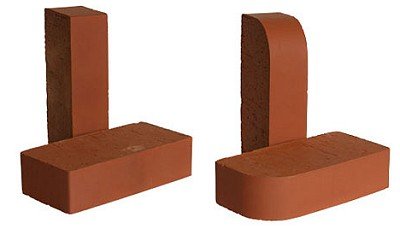

Акционерное общество "Lode" является крупнейшим производителем керамических строительных материалов в странах Балтии.
Кирпич становиться все дороже и дороже..
При постоянной отпускной стоимости кирпича с завода его стоимость упорно ползет вверх на местах, в частности в Москве.
Ходовой кирпич красного цвета перешел отметку в 45 р/шт (прямой) и в 55 р/шт (с радиусом). Стоимость с завода ( по сайту) 17 и 20 р., соответственно.
Коричневый кирпич в Москве по стоимости колеблется в районе 55 и 60 р/шт., соответственно.
Вот вам и российские грузоперевозки, ну и конечно спрос.

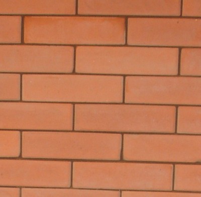

А что делать с известью?
Дед Юра
СообщениеДобавлено: Вс 25 Май 2008, 10:41 Ответить с цитатойВернуться к началу
Известь, это не все что можно встретить в кирпиче. Но один из способов борьбы со сколами - убрать глазурь с кирпича.
