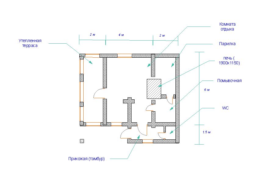

Ищу печника для проектирования и постройки печи для дома-бани.
Хотелось бы иметь следующую функциональность:
1. Приготовление пара для принятия банных процедур в режиме русской парной.
2. Возможность отапливать хотя-бы комнату отдыха, помывочную, немного прихожую(тамбур) и WC.
Не знаю, возможно ли, но если воpможно то и
- реализовть воможность прогревать утепленную террасу
- мансардный этах ( примерно 5м х 8м )
Домом-баней планируется пользоваться не реже 1 раза в неделю (банные процедуры), а возможно и постоянное проживание (отец мечтает перебраться из квартиры)
Были мысли о камине (2 в одном типа БИК ПК), но если ради функциональноости он будет мешать, то воможно обойтись и просто стеклянной дверцей топки
План сруба прилагаю. В плане я указал примерное место , где хотелось-бы установить печь. Топка печи из комналы отдыха.
Фундамента под печь пока нет, буду делать только после консультации с печником и окончательной привязки к плану сруба.
Стена, в которой планируется установить печь - рубленная. Соответственно придется вырезать под печь нишу
Участок находится на юге М.О. (15 км. Каширское шоссе)
Сруб собран, перекрыт только рубероидом. Пола нет - только половые балки.
Высота сруба - 3 м
Крыша - двускатная, высота фронтона 4.8 м.
Основная проблема - отсуствие электричества. Но есть бензогенератор 6 кв
Реализовать хотелось бы в мае-июле.
Пришлите пожалуства условия по проектированию и строительству печи
и, если это возможно, примерные расклад по стоимости работ и метериалов (хотя-бы примерно )
Заранее спасибо
Все предложения просьба направлять либо в личку либо по email

Первое и самое главное БАННАЯ ПЕЧЬ ДЛЯ ПАРА!
Если хотите получить полноценный пар, не нагружайте банную печь различными функциями.
Все остальное лучше отапливать отдельно.

Андрей прав. Комната отдыха - будет прогреватся, помывочная - то же. Тамбур - не надо. ВС - вряд ли. Хотя в ВС можно расположить бак с горячей водой. Тогда и там будет тепло.

С учетом возможности проживания Вам нужно делать различные, независимые системы для парилки и для отопления. При проживании стоит предусмотреть возможность готовить пищу.
Каменка к этому слабо приспособлена.

Я в принципе и так понимал - универсальное - значит никакое. Так как эта постройка в первую очередь задумывалась как баня - то и основным принципом построния печи должен быть ХОРОШИЙ ПАР.
Что-бы на Ваш взгляд было бы лучше(наибоее оптимально) реализовать для отопления тех помещений, которые не попали в зону действия банной печи (мансардный этаж, утепленная терраса). Оптимально-ли было-бы устроить в мансардном этаже вторым ярусом над банной отопительную печь, не помешает ли это нормальнй работе банной печи.
СообщениеДобавлено: Пн 26 Март 2007, 21:11 Ответить с цитатойВернуться к началу
абсолютно не помешает и на работе банной печи никак не отразиться
можно даже на первом этаже сделать печь-куменку с открытым камином

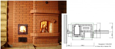

Вариант расположения печи-камина для дополнительного обогрева.

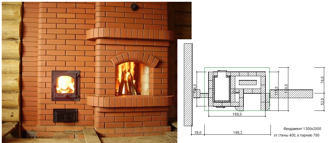

вот что получилось

А как держиться кирпич над топочной дверкой?
СообщениеДобавлено: Вс 23 Ноябрь 2008, 09:32 Ответить с цитатойВернуться к началу
Александр, если внимательно смотрели фото с семинара в Кузнецах http://stovemaster.ru/ustav/photo/index.php?SECTION_ID=270&ELEMENT_ID=2185 , то на фото видно - кирпич ставиться через прокладку на рамку дверцы, плюс подпорная пластина, которая защищает и удерживает, в т.ч. и огнеупорную кладку в топке.

А подпорная плачтина пе проосядет в топке? В хебной камере понятно, а вот в топке? Один раз я положил кирпич футеровки над литой (небыло блоков) на уголок 40*40, с возможностью замены последнего. Через 2 года он наполовину прогорел и прогнулся дугой. Все було заменено на перемычку из шамотного блока. Больше я так стараюсь не делать.
СообщениеДобавлено: Вс 23 Ноябрь 2008, 13:01 Ответить с цитатойВернуться к началу
даже если и просядет, то за ней через негрючий изолятор стоит вторая, так же из нержавейки
при наличие щели перед топочной дверцей экран не так перегревается

В контексте данной темы хочется спросить. Этот Маркус Флинт с "Пиромассы" перекрывает топку уголком примерно 10/10 см. с небольшой защитой пластинками шамота. Не должен ли и такой уголок постепенно деформироваться вниз ?
