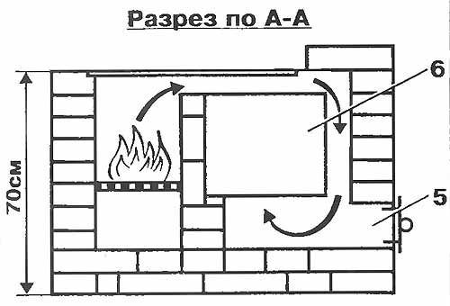

Ну, например, как правильно назвать опускной канал в шведке? Который идет вокруг духовки. И канал ли это? И чем он отличается от колпаковой печи. И может ли там быть СШ? И зачем?
Юрий Михайлович, я всегда полагал , что духовка в шведке находится именно в колпаке, по крайней мере должна находиться . Сухой шов, который мы называли -прокол, всегда практиковали. Он (прокол) позволяет легче производить растопку холодной плиты с духовкой и равномерней прогревать саму духовку.

Юрий Анатольевич, духовка в шведке может находится.
Но это не колпак-явно.
Потому как выход под духовкой ниже топки.
Володя, у колпака нижняя подвёртка тоже ниже или на уровне топки, это не столь важно, главное как установлена духовка, омывается ли она со всех сторон + СШ .
Владимир Жирнов
Сообщения: 713
СообщениеДобавлено: Сб 28 Март 2009, 02:09 Ответить с цитатойВернуться к началу
В колпаке ставить тока вверху колпака.
Как может там омывать даже не представляю
