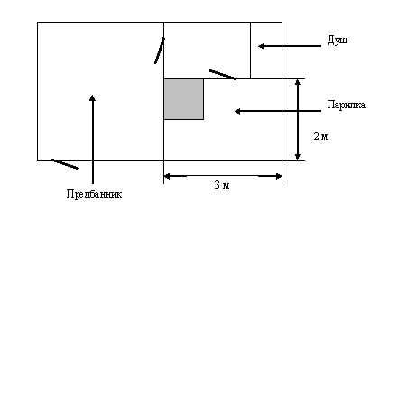

Здравствуйте уважаемые печники.
Строю баню взамен сгоревшей. Сгорела баня при странных обстоятельствах: через 2.5 суток (зимой). Приговор пожарных – неправильная эксплуатация печи, хотя до этого эксплуатировалась 4 года. Ну, что было, то было.
Сейчас стоит сруб с крышей (уже отстоял зиму) размерами 6.5*3.5 и высотой около 3 метров (10 венцов).
Раньше стояла печь, которая топилась в 2 этапа: сначала нагревалась вода (40 мин.), а потом камни ( 2 -2.5 ч.). Бак с горячей водой стоял на крыше, и вода одновременно шла на душ.
Думаю, что данная конструкция сложновата. Может быть ее упростить, а на душ поставить отдельно бак со спиралью? В итоге хочу получить хорошую парную (В СЕМЬЕ ВСЕ ЗАЯДЛЫЕ БАНЩИКИ). С нетерпением жду ваших соображений.
Этим летом хочу все достроить и уже целый месяц ищу хорошего печника!!!
Дача находится в 70 км. от Москвы по новому Каширскому ш.
P.S.: Прихожу с работы поздно, поэтому не смогу своевременно отвечать на вопросы (если будут). Поэтому заранее прошу прощение.
Схема расположения печи будет следующая:

Алексей, в рамках системы Кузнецова нет препятствий для создания банной печи, отвечающей Вашим пожеланиям. Печь может быть как постоянного , так и периодического действия с нагревом горячей воды во внешнем баке. Топка может быть сделана из предбанника и оформлена с каминными мотивами. Если Вы планируете заказать банную печь у хорошего печника - рекомендую непосредственно обратится к представителю Кузнецова в МО - Колчину Евгению. Если Вы еще не знаете что Вам нужно - можете задать наводящие вопросы, попробуем ответить.

Валерий спасибо за ответ.
В плане нагрева воды, предпочтительней, наверное, постоянный принцип действия (хотя, не знаю, что проще, практичней, а главное, надежней). Топка будет располагаться в предбаннике, что наиболее рационально. Оформление с каминными мотивами не обязательно. Обкладка печи плиткой производиться не будет, но предполагается в будущем.
В плане конструкции печи, хочу, чтобы было приближено к деревенской бане (“по черному”), т.е. нагрев камней непосредственно от огня. Поэтому хочу поставить печь, аналогичную предыдущей печи (которая была раньше). Может есть какие-то другие конструкции?

Алексей, Постоянного или периодического действия - относится к нагреву камней, а не воды. С учетом Ваших пожеланий нужна печь периодического действия - с камнями, расположенными в токе дымовых газов. Такая печь является периодической, потому что ее топят , потом парятся, а не постоянного , в которой можно и парится и топится одновременно, потому что камни отделены от дыма и находятся как правило в духовке.
Нагрев воды для вашего случая с баком на верху организуется размещением регистра в печи и двух трубопроводов от бака.

разнесение функций является оптимальным с точки зрения функциональности, но на практике две печи, две топки в маленькой бане не всегда приемлемы. В этом случае камни греются одновременно с водой. Для обеспечения возможности продолжать топить печь и нагревать камни после нагрева воды можно регистр расположить в отдельном канале, который можно перекрыть. Таким образом после нагрева воды закрываем канал с регистром для движения дымовых газов, чем резко ограничиваем его мощность до уровня, поддерживающего температуру воды на достигнутой отметке. А камни при этом продолжают греться дальше.
