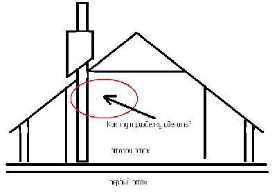

Вот вышел в чердачное помещение, а там труба попала частично в наклонный потолок, частично - в прямой. Как разделку сделать?

В данном случае, я сделал бы противопожарную расделку (с увиличением в пол кирпича в каждую сторону) начиная с начала наклонной плоскости. И в такомже стиле прошел бы перекрытие. Если я не прав объясните.
