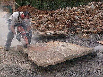

Вот как американцы делают камин:
http://heatkit.com/docs/c-bodn.htm
Birmingham, Alabama
А вот как они режут камень для облицовки. Я бы не рискнул взять в руки эту циркулярку по камню. wink:
 Размер файла:  109.95 КБ
 Просмотров:  2745 раз(а)

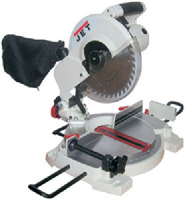

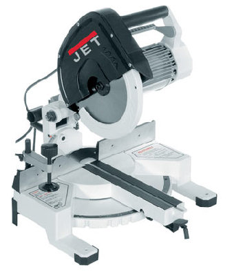

Торцовочная пила JET JMS-10
http://www.kuvalda.ru/info.php?items=28076
Торцовочно-усовочная пила JET JMS-10 S с асинхронным двигателем
http://www.kuvalda.ru/info.php?items=28077
Торцовочно-усовочная пила JET JSMS-10L
http://www.domovity.ru/catalog/detail.php?print=Y&ID=2822
Торцовочно-усовочная пила «KGS 303» (Германия)
http://www.perun.com.ru/index.php?page=catalog&area=9&ID=2
ElektraBeckum Торцовочная пила KGS 305, 220В/2,0 к Вт
http://rashpil.ru/tool/product_info.php?cPath=21_22_24&products_id=261&osCsid=604ced5a6e1e8f171b3666fc4949c9ff
Очень похожие торцовочные пилы есть и отечественного производства с диском диаметром 315 мм, качество вполне приличное. Название этой пилы посмотрю в магазине.
С уважением, Игорь Сергеевич
Из Украины
JET JMS-10 S
 Размер файла:  21.65 КБ
 Просмотров:  2452 раз(а)
JET JMS-10
 Размер файла:  16.42 КБ
 Просмотров:  2193 раз(а)

IgorUA а вы сами пробовали кирпич обработать торцовочной машинкой, предназначенной для металла или дерева
на сколько у вас хватит глубины пропила, каков захват, как двигать кирпич на пропил, как быстро забъется пылью механизм опускной станка, ну и движок?
или уж руками или на станке ..

Евгений, я пока только присмотрел себе для предстоящей покупки торцовочную пилу JET JMS-10 или JET JMS-10 S, которая лучше, чем предыдущая. В модели JET JMS-10 S есть возможность подавать кирпич под диск, чтобы его можно было резать по длинной стороне.
Есть отечественный аналог пилы JET JMS-10 S, название которого я посмотрю в магазине.
Вместо штатно установленной фрезы по дереву или металлу нужно ставить отдельно купленный алмазный диск, чтобы резать кирпич.
Конечно, пылью эти пилы будут сильно забиваться, их придётся чистить постоянно, поэтому нужно свои цены на кладку печей или каминов рассчитать так, чтобы за 3-5-7 печей и каминов торцовочная пила JET JMS-10 S себя окупала и вместо неё покупалась новая. ;)
Посмотрите сообщение о JET JMS-10:

Сообщения: 10153
СообщениеДобавлено: Вт 19 Июнь 2007, 13:09 Ответить с цитатойВернуться к началу
ну и куда и ка вы будете двигать в JET JMS-10
самое большое что может удобно сделать - срезать угол по 45 при отделке угла печи
даже пополам распилить будет проблема, не говоря вдоль
а по станку спросите в той ветке у Францыча, как показал себя станок в работе
оптимально купить Лебедяньского завода станок ..
В этой торцовочной пиле нельзя сделать рез по длинной стороне кирпича, а в модели JET JMS-10 S - уже можно.

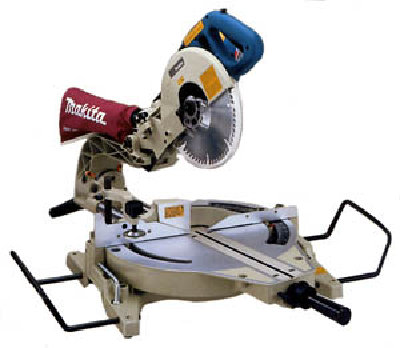

Я пользуюсь такими торцовочными пилами, но более длинноходными и большой глубиной реза.
Первая у меня была Makita ls 1013, великолепная вещь. Платил 950уе. Проработала под жестокой нагрузкой и с водой 5 лет. Отработала и оравдала себя раз в 50 , не меньше. Едиственно, что я разобрал ее и вставил туда в скользящий подпипник нержавеющие шарики, когда она стала уже больше люфтить. Недостаток такой машины заключается в том, что вся вода стекает на выдвигающиеся валы. Если приобретать , то лучше DE Walt, потаму у них все выдвигающиеся механизмы сверху.
В заключении могу сказать, что такая вещь, себя опрвдает многократно.
IgorUA
Сообщения: 1101
Регион: Киев, Украина
СообщениеДобавлено: Ср 20 Июнь 2007, 00:51 Ответить с цитатойВернуться к началу
Торцовочная пила Makita LS 1013
Из Украины
 Размер файла:  32.02 КБ
 Просмотров:  2275 раз(а)

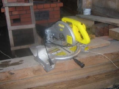

Францыч
Сообщения: 558
СообщениеДобавлено: Чт 21 Июнь 2007, 05:44 Ответить с цитатойВернуться к началу
Если "таскать" торцовочник на объект, то брать нужно самый легкий (у меня ДЖЕТ, не помню какой - 17 кг, в сборе, облегчается изрядно выкидыванием бесполезных железяк) и самый дешевый по цене. Под диск 230 мм. Глубины реза и размера от стола до диска вполне хватает для пила кирпича на плашку за один рез и на ребро - за два. Пользоваться очень удобно. Кирпич не надо крепить, т.к. торцовочники работают "от себя" и прижимают кирпич к планке стола во время резки. Необходимо только чуть придерживать кирпич рукой, чтобы "не сыграл". Достаточно безопасен в работе - при необходимости легко пилится полусантиметровая пластина от четвертушки по длинной стороне.
Для моментального пуска торцовочника в работу после покупки, необходимо предусмотреть изготовление шайбы на диск на диаметр 22мм (торцовочники поставляются с шайбой на 30 мм) и не забывать ставить диск "неправильно", т.е. - этикиткой внутрь.
Пылью забивается изрядно. Пылесосы, включая промышленные - не справляются, более того - бесполезны. В первую очередь, совершенно забивается поворотный механизм стола, да он и не очень нужен. К концу рабочего дня забивается рычажный механизм подачи диска - работать приходится с некоторым усилием. Механизм поворота на рез под углом не забивался никогда. Засорение пылью лечится легко - в конце рабочего дня (или с утречка, если день был тяжек wink: ), подсобник сметает пыль штукатурной кистью, одновременно простукивая станок на весу резиновой киянкой (благо вес позволяет). Затем слегка смазывает рычажный механизм подачи диска жидкой смазкой (отработкой).
Мне хватило торцовочника ДЖЕТ на четыре печи, затем, как обычно, полетел подшипник. Конечно же он себя окупил (стоимость 4500р). Однако же не выбросил, а сдал в сервис (двигатель). Думаю, что уже отремонтировали.
Резюме - вещь удобная. Позволяет качественно работать даже неквалифицированному подсобнику. Производительность резки несравнима с резкой болгаркой.
Обязательно приобрету еще один такой - один в работе, другой в ремонте.
 Размер файла:  35.51 КБ
 Просмотров:  4314 раз(а)

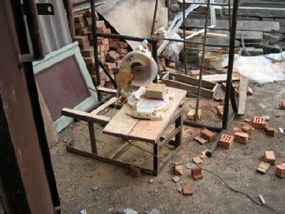

Францыч
Сообщения: 558
СообщениеДобавлено: Вс 24 Июнь 2007, 04:33 Ответить с цитатойВернуться к началу
Вот купил новый торцовочник, Российского производства, вес без ненужных железок - 12 кг, двигатель 1650 вт, цена - 3600р с копейками. Завтра буду пробывать.
 Размер файла:  22.46 КБ
 Просмотров:  2807 раз(а)
